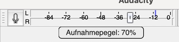

Hast du in Audacity schon den Regler (Tooltip: "Aufnahmepegel") probiert, der in der Pegelanzeige vom Mikro bei Aufnahmen zu sehen ist? Ich kann mir vorstellen, dass Audacity direkt auf das Mikro zugreift und die System-Einstellungen ignoriert.

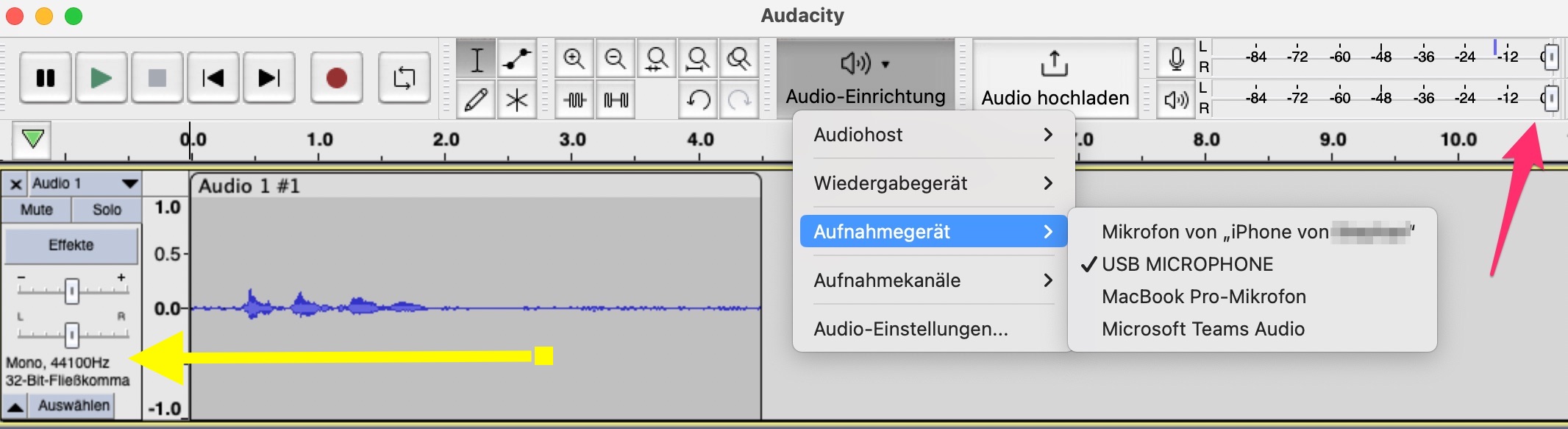

vielleicht erwarte ich auch einfach zu viel? Ich habe das USB-Micro ausgewählt und den Aufnahmepegel auf 100% gestellt, dann mal "Test, Eins Zwei Drei" in das Mikro gesagt, mit ganz normalem Abstand (ca. 15-20 cm). Es kommt irgendwie kaum "Pegel" in der Aufnahme an. Vielleicht ist die Sprache trotzdem einfach zu leise? Wenn ich also mit einer Trompete in das Mikro tröten würde, wäre der Kurve "voller"?
Ich möchte halt einfach bei Sprachaufnahmen eine ausgewogene Aussteuerung, sodass ich nicht danach das Signal (mit dem Rauschen!) verstärken muss.

Hmm… je nach Richtcharakteristik (Niere?) musst du das Mikro eventuell anders ausrichten und die Distanz verringern. Klingt aber trotzdem nicht ideal.
Aber wenn das Mikro nicht viel Rauschen erzeugt, ist es kein großes Problem, später zu Normalisieren (in der Regel braucht man auch den De-Esser). Vielleicht sind es grad die Ess-Laute, die man erst beim Ein-Zoomen sieht.
Was zeigt die Audacity denn als Peak-Pegel an?
Ein kleiner technischer Hinweis. Dein Bild zeigt, dass Du im Projekt mit 32bit, 44,1kHz arbeitest. Das Mikro hat aber einen auf 48 kHz, 16bit fixierten AD-Wandler. Entsprechend solltest Du das so auch in Deinem Projekt anwenden.

Alles klar, Danke für den Hinweis - auch allen anderen Danke für die Kommentare. Ich werde auch mal ein paar andere Mikros testen. Evtl. muss ich halt damit leben, dass ich nach der Aufnahme das Signal "hochziehen" muss.
Woraus schließt Du das? Kein Vorwurf, ich sehe es nur nicht und mich interessiert das.
Guckstu gelber Pfeil.
Danke!

Hier gibt es ein Video auf YouTube, bei dem der Sprecher diverse Tests durchführt. Unter anderem wird das Mikro gedreht, er spricht aus empfohlener Distanz (ca. 15-20 cm) und geht auch näher hin bzw. weiter weg.
Wenn das bei dir, penumbra, deutlich anders sein sollte, könnte das Mikro auch defekt sein, dann würde ich mal einen Umtausch versuchen. Solltest du etwas mehr Budget haben, wäre das MPM 2000U für ca. 70 € noch einen Tick lauter.

Hallo! nochmals vielen Dank für die vielen Antworten und Tips!
Ich habe es noch mal versucht und es macht tatsächlich einen deutlichen Unterschied, ob man von vorne in das Mikro spricht, ober eher von schräg oben/vorne (und dabei auf das kleine Herz-förmige Symbol am Mikro schaut, das wohl extra dafür angebracht wurde
Bin wie gesagt nicht so erfahren mit Mikros und dachte einfach, ich laber da rein und gut is.
Wieder was gelernt
Ach ja: an der "Bit-Tiefe" des Projekts habe ich mal nichts geändert, da scheint es keinen Unterschied zu geben.
