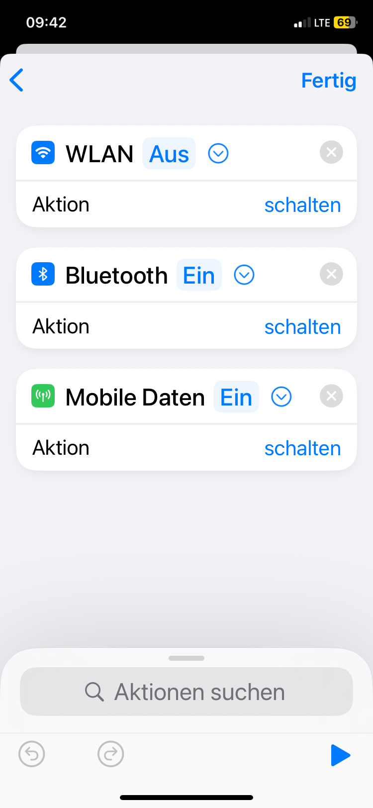

Jannemann
04.07.25
11:14
tbaer
Kann mir da eventuell einer von Euch weiter helfen, und wenn es nur ein Tip zum Start fürs automatische Auslösen des Kurzbefehles ist?
Ich habe im Auto versteckt einen NFC-Tag angebracht (auf der Innenseite des Mittelkonsolen-Deckels), dort halte ich nach dem Einsteigen mein iPhone ran, der Kurzbefehl wird automatisch ausgeführt und schaltet WLAN aus, BT und Mobilfunk an, fertig...

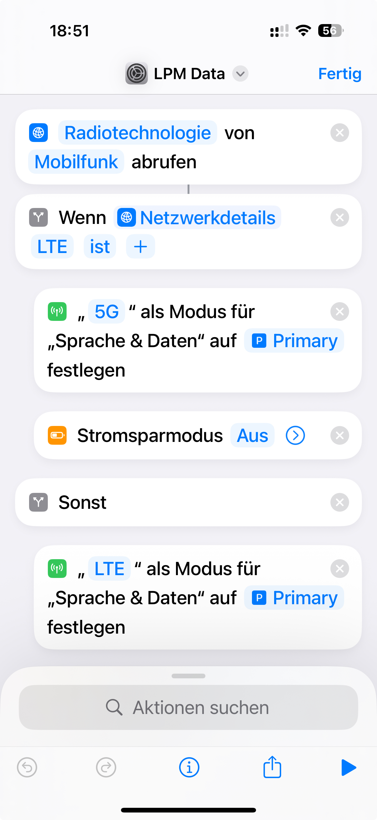

mk27ja95
So in etwa ist der Weg
Das ist für
Floki
s Szenario etwas überdimensioniert, ihm dürfte sowas völlig reichen:

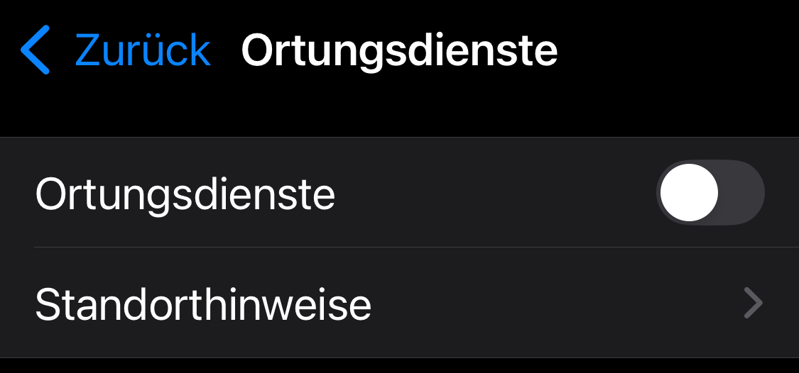

Die Ortungsdienste kann man übrigens leider nicht über einen einfachen Kurzbefehl de-/aktivieren...
Floki
05.07.25
12:18
Jannemann
Feedback:
Nach Recherche im Netz ist dieses leider die "
einzige
" Möglichkeit meinen Wunsch "
halbwegs
" zu erfüllen.
Ein Tipp auf den Kurzbefehl am Desk schaltet
WLAN, BT & LTE/5G ein (bzw. danach wieder aus):
und springt dann sofort zu der Seite:
Da dann einen Wischer und Ortung ist an. Beim Ausschalten das Ganze in umgekehrter Richtung und Ortung muss händisch wieder deaktiviert werden.
Ist zwar enttäuschend, aber besser als nichts und erspart schon einiges an Wischen & Tippen ....
