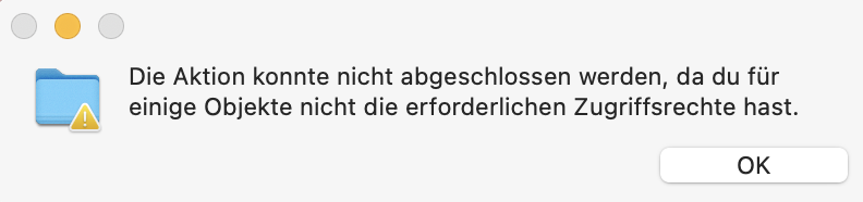

Seit kurzem habe ich folgendes Problem:
Wenn ich einen bestimmten Ordner duplizieren möchte, der auf dem NAS liegt vom Mac aus duplizieren möchte, kommt folgende Fehlermeldung:

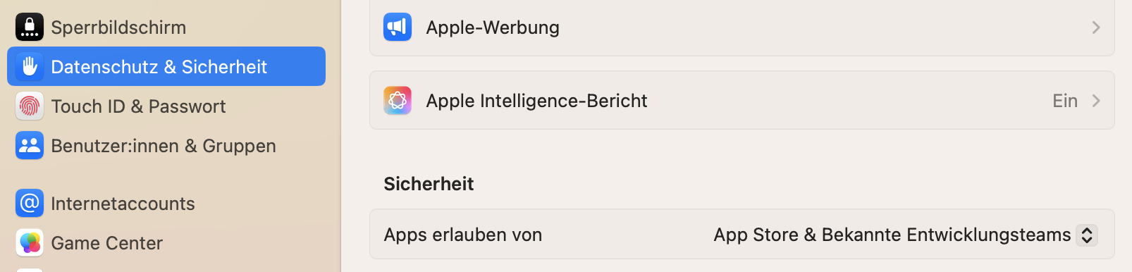

Wenn dann die Meldung von macOS kommt musst du direkt in die Systemeinstellungen gehen unter Datenschutz & Sicherheit
taucht dann ganz unten im Bereich Sicherheit ein Hinweis auf, dass du die Datei trotzdem öffnen kannst.
Bei dir scheint ein anderes Problem vorzuliegen als bei mir. Im Bereich 'Sicherheit' erscheint gar nichts, wenn der Duplizieren Befehl abgebrochen wird.

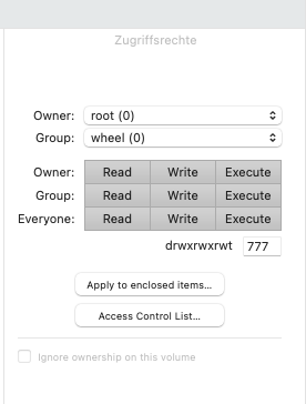

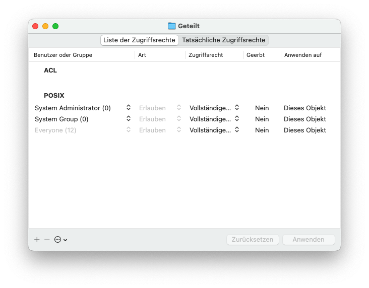

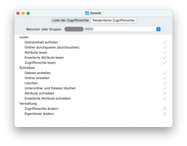

Du wolltest ja Ideen und Hinweise: meine Idee ist die, dass das Zielverzeichnis in dem das Ordner-Duplikat angelegt werden soll, Benutzerrechte vererbt, die die Duplizier-Aktion nicht zulassen. Wenn Du Finder>Ablage>Duplizieren verwendest, wird das Duplikat ja an Ort und Stelle auf dem NAS angelegt, aber mit anderen Tools ist es auch möglich, das das Duplikat z.B. auf einem lokalen Speicherort angelegt wird, den dann nicht das NAS, sondern z.B. der Mac verwaltet. Wie Marcel Bresink schon sinngemäß sagte, ist der Finder bei Problemen mit Benutzerrechten eher suboptimal. Sehr hilfreich finde ich dafür den "Path Finder" von https://cocoatech.io . Damit kann man sich die Posix-Rechte, die ACLs und die sich ergebenden tatsächlichen Rechte anzeigen lassen. Das sieht bei mir z.B. für das Verzeichnis /Users/Shared/ auf dem Mac so aus:
Posix:
Posix-ACL:
tatsächliche Rechte:
Vielleicht hilft Dir Path Finder weiter. Es gibt einen kostenlosen Testzeitraum mit vollem Funktionsumfang.
Du kannst Dir in der Listendarstellung eines Verzeichnisses auch für alle Dateien den Eigentümer und die Benutzerrechte auflisten lassen und auch danach sortieren!

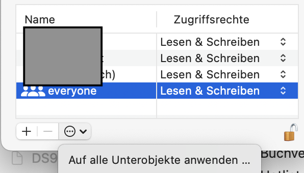

Gesperrt082601.07.2515:25

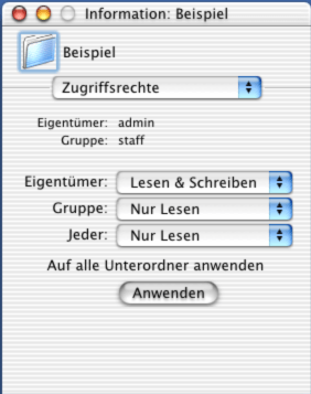

Du kannst die Rechte an einem Objekt (Ordner, Datei) ja bekanntermaßen über die Informationen (Rechtsklick im Finder und dann auf "Informationen") einsehen und einstellen. Dabei hat Apple für mich die Sicherheit zuletzt für mich eher verschlimmbessert. Zwar funktioniert bei dem ausgewählten Objekt weiterhin alles wie erwartet. Dass sich die Zugriffsoptionen aber auf sämtliche Unterobjekte übertragen, bedarf jetzt eines weiteren Eingriffs.
Dazu müssen zunächst die Zugriffsrechte in den Informationen zu einem Ordner freigegeben (entsperrt) werden. Anschließend kann über das rechte Symbol die Freigabe auf sämtliche Unterordner ausgedehnt werden. Das muss auf möglichst hoher Ebene der Dateihierarchie passieren, damit nicht plötzlich zwischenzeitlich neu angelegte Objekte den Zugriff verweigern.

Kehrblech: der Befehl "auf alle Unterobjekte anwenden" ist wirklich mit Vorsicht zu geniessen, gerade wenn er sehr weit oben in der Dateihierarchie angewendet wird und man nur wenig Kontrolle hat, welche Art von Dateien sich in den Unterverzeichnissen befinden. Manche Dateien bzw. Pakete brauchen geeignete Benutzerrechte, sonst kommt die Software, die Dateien oder Verzeichnisse beschreibt oder irgendetwas an Metadaten (auf Dateisystem-Ebene) ändern will nicht klar. Zum Beispiel würde ich vermeiden, die Benutzerrechte der Apple Fotos Library auf diesem Weg zu ändern. Das gibt mit hoher Wahrscheinlichkeit Probleme, die sich automatisiert kaum noch rückgängig machen lassen (außer mit einem Backup). Selbst wenn die Dateien homogen sind - z.B. nur Videodateien in einer beliebigen Ordnerstruktur, ist dies mit Bordmitteln schon nicht mehr trivial, weil z.B. die Verzeichnisse andere Rechte als die Videodateien haben sollen und schon dafür muss man die entsprechenden Terminal-Befehl bemühen, um zwischen Verzeichnissen und Dateien differenzieren zu können.
Dazu kommt noch, dass im Finder meines Wissens keine Möglichkeit besteht, die ACLs zu manipulieren. Er zeigt sie noch nicht einmal an...
Marcel Bresink01.07.2515:45
Kehrblech
Es ist unklar, was Du mit "jetzt" meinst. Das ist bereits seit Mac OS X 10.1 so, also seit 24 Jahren. Wie oben schon gesagt, ist es aus Sicherheitsgründen erwünscht, dass für jedes einzelne Objekt eigene Rechte gelten.

Ich habe einen Ordner, den ich nicht mit dem Finder (oder Windows) von einem Verzeichnis des NAS in ein anderes Verzeichnis kopieren kann, mit dem Befehl cp -R kopiert.
Und: es funktioniert. Völlig ohne Fehlermeldung.
Ich konnte es gar nicht glauben, und hab's gleich nochmal mit dem Finder probiert.
Geht weiterhin nicht. Mit der lapidaren Fehlermeldung mangelnder Zugriffsrechte.
Bringt das die Lösung?
