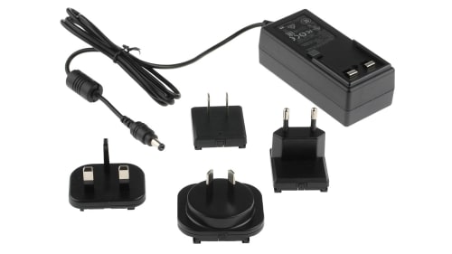

Legoman
01.07.22
16:26
Deichkind
Ich kenne mich mit den Regelungen in den USA zwar nicht aus, es wird aber wohl dasselbe wie in Europa gelten: Der Schutzkontakt kann entfallen, sofern erhöhte Anforderungen an die Isolation erfüllt sind.
Siehe mein Foto weiter oben.
Zeichen "schutzisoliert".
Geräte mit Metallgehäuse müssen mit Schutzleiter abgesichert werden.
Ausnahme: Schutzkleinspannung. Wenn dein Netzteil einen Schutzkontakt hat, ist das nett - das zum Gerät führende Kabel mit 5, 12V o.ä. hat immer nur 2 Adern.

Buginithi
01.07.22
20:02
Legoman
Das ist so nicht richtig. Auch da reicht eine Schutzisolierung. Siehe zB. den Mac Mini.
Aber es gibt eine kapazitive Kopplung. Die merkt, wenn man das Gehäuse berührt und drüber streicht. Dann kribbelt es. Kennt man auch vom Macbook, wenn das am Ladegerät hängt.
