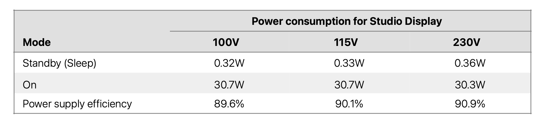

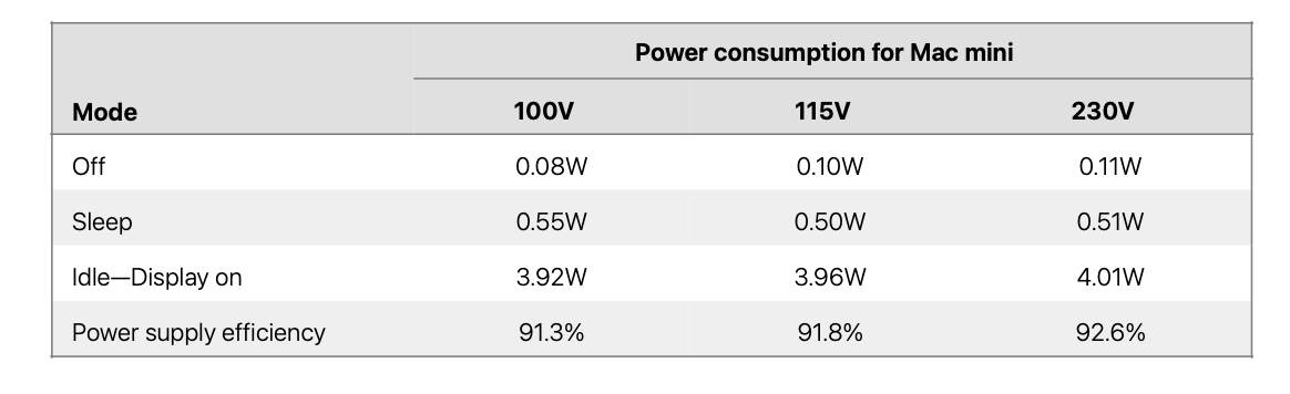

Der Stromverbrauch aller Apple-Geräte lässt sich unter dieser Seite abrufen:
Der Verbrauch des Studio Display liegt demnach im Standby bei 0,36 Watt. Der Mac mini verbraucht im Ruhezustand 0,51 Watt und ausgeschaltet 0,11 Watt.

nova.b
04.06.23
12:06
Offizielle technische Daten von Apple aktuell aus 2023, die sich messtechnisch bestätigen lassen.
Das war früher nicht der Fall, die Werte waren immer deutlich höher als angegeben.
Ich messe: Mac mini aus Bildschirm angeschlossen 0,35 Watt.
Ein Wert für den ausgeschalteten Bildschirm fehlt anscheinend in Apples Daten, da ist nur für den Bildschirm 0,36 W für Standby/Sleep angegeben.

andreas_g
04.06.23
12:59
nova.b
Das liegt daran, dass das Studio Display nicht ausgeschaltet werden kann. Dazu müsste es vom Stromnetz getrennt werden, was ja auch Anlass dieses Threads ist.

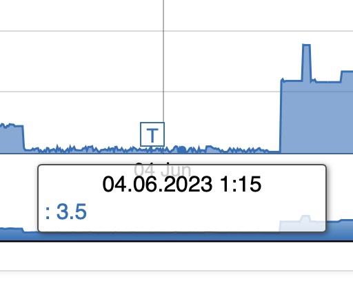

Andy85
04.06.23
17:48
Ein permanentes trennen vom Netz wird das interne Netzteil eher zerstören als es permanent an strom zu lassen;
Stichwort ELKO´s etc
daher dran lassen und gut ist !
Mein XDR Pro + MacMini M2 brauchen 2.4 bis 3.4 Watt im Standby ;das ist nichts !
hier ein ausschnitte aus der Haussteuerung und Energieerfassung
pendelt mal 2.4 mal 3.5 max 5Watt kurzzeitig aber auch nur
