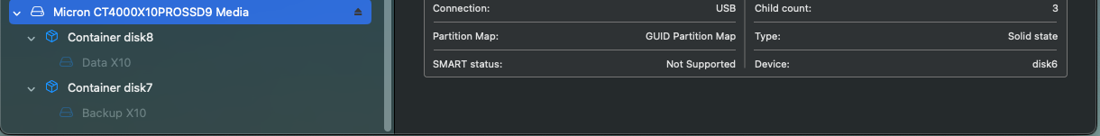

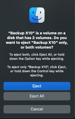

Hallo Zusammen,
Mier ist noch etwas sehr interessantes aufgefallen. Wenn ich die beiden Volumes auswerfe und dies korrekt über den Finder Befehl mache, welcher erscheint, dann blinkt das Drive weiter und macht irgendwas. Wenn ich dann danach in Disk Utility wirklich das physische Drive auswerfe hört es sofort auf zu blinken. Die Volumes scheinen aber über den Finder längst ausgeworfen. Das Drive hört auch nach längerer Zeit nicht aufzublinken und scheint auf einen Befehl zu warten zum vollständigen auswerfen oder ähnliches. Gibt es Leute hier die Syslogs debuggen können? Oder mir sagen können was für Logs hilfreich wären um das zu analysieren?

Blinkende Lämpchen nach dem Auswerfen können einfach damit zusammenhängen, daß man ja Volumes auswirft, nicht die Festplatte - sorry, für dich vermutlich: das Drive. Anscheinend kann es da vorkommen, daß das System dennoch kurz weiterarbeitet. Oder es ist halt ein Fehler in diesem System.

Am 17.4.25 17:15 zeigt der untere Screenshot aber zwei Container. Das verwirrt mich …
