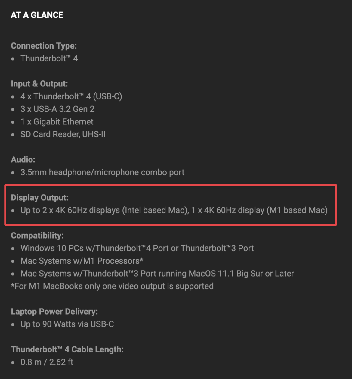

Razer hat wieder geschrieben und es ist wohl so, dass das Dock offiziell nur 4K @60Hz pushen kann sobald es an einem M1 hängt. (fragt nicht wieso, das ist das was der Support sagt)
Der interessante Part ist, dass Razer das nur auf der Englischen Website zum Dock explizit so einschränkt:
… auf der deutschen Website hingegen ist das deutlich diffuser und nicht klar, dass damit nur 1× 4K @60Hz gemeint sind:
Jetzt fühle ich mich leider etwas über den Tisch gezogen … und bräuchte wohl ein paar Dock-Empfehlungen, die meinem Setup gerecht werden.
Gerne etwas kleines und simples, was die gleichen Ports hat, die das Razer Dock hat, mehr brauche ich nicht. Kartenleser oder Audio ist alles nicht notwendig, wichtig ist dass ein ProDisplay XDR ohne Propleme damit läuft.

Das Pro Display XDR selbst benötigt schon so viel Bandbreite, dass die USB-C-Anschlüsse am Display selber nur USB2-Anschlüsse sind, also nur 480 MBit/s an Speed bieten.
Es macht also gar keinen Sinn hier eine Einkabel-Lösung anzustreben, wenn an dem Dock tatsächlich SSDs oder sogar nur Festplatten hängen, die werden ausgebremst. Insbesondere das (ggf. sündhaft teure Thunderbolt-)Dock an das Pro Display XDR anzuschließen ist dann echt Perlen vor die Säue. Auch anders herum bleibt dem Dock dann nicht viel Bandbreite für alles außer dem Display übrig. Es hat schon einen Grund, dass der Display-Support der Docks häufig auf 4K beschränkt ist. Ich empfehle hier dringend die Zweikabel-Lösung.

Das ist mal eine Aussage, klingt absolut sinnvoll und bestätigt praktisch auch all meine Tests. Da in Zukunft sicherlich mal das Audiointerface gegen ein TB-Interface getauscht werden wird ist die Bandbreite dann sicherlich auch ein wichtiger Faktor.
