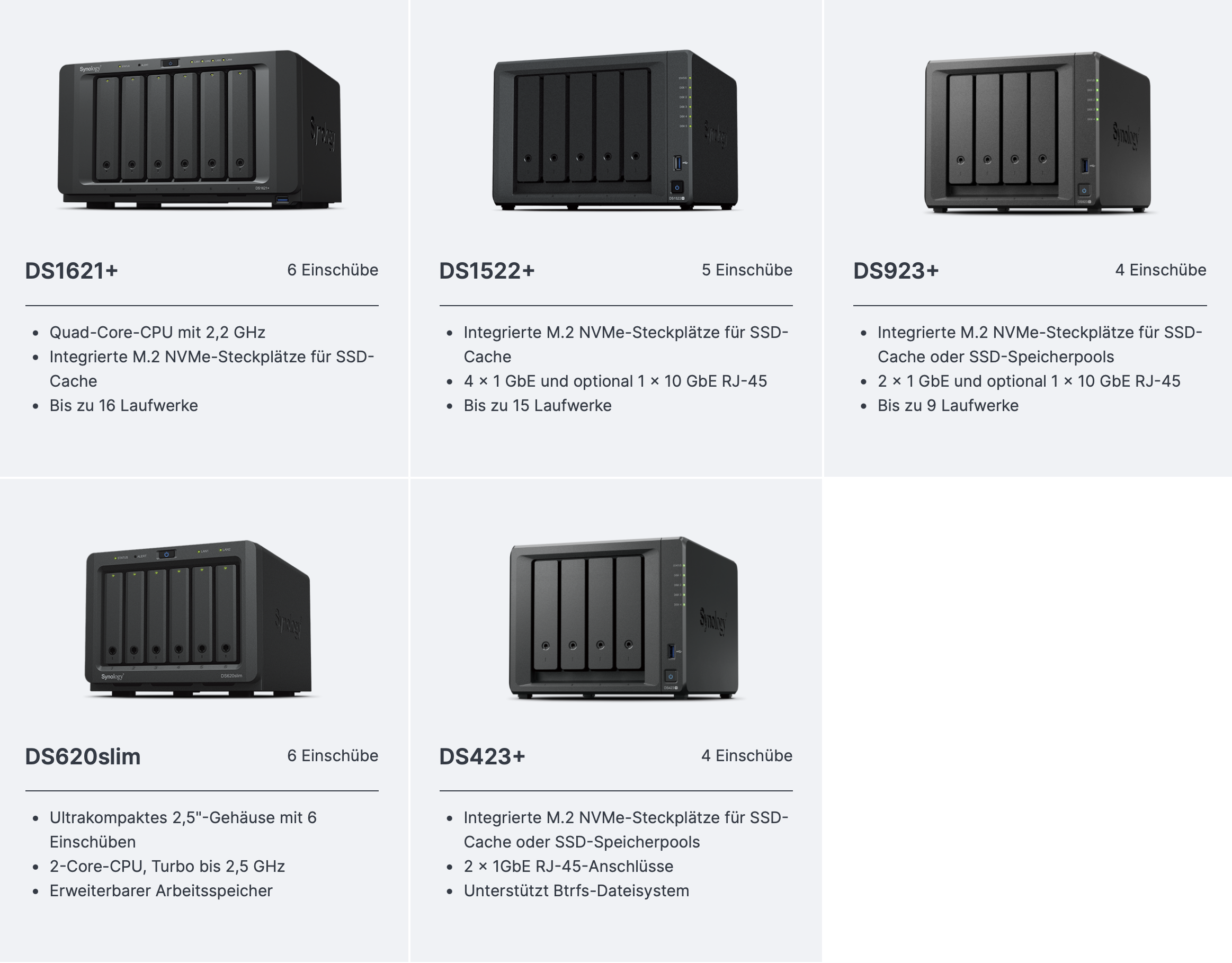

Die Produktpalette von Synology empfinde ich echt als unübersichtlich:
Vor allem, da da ja echt Modelle aus den letzten Jahren dabei sind.
Also nicht neues Modell → altes Modell fliegt aus dem Sortiment.
Gammarus_Pulex
19.10.23
12:35
Wobei ich grade sehe, dass die slim nur 2,5" kann und deshalb raus ist.

Die DS423+ reicht völlig. Du würdest auch mit einem 6 Jahre alten Modell klar kommen. Mit dem Datentransfer ist der Prozessor nicht mal zu 10 % ausgelastet. Allenfalls eine Speichererweiterung solltest Du einplanen. Du kannst auch später eine zweite Synology dazustellen, wenn die Zahl der Slots nicht reicht.
Die großen Modelle sind gedacht für Webserver, Surveillance, Docker, VMs.

In welchem Einzelplatzszenario mit HDDs würde denn überhaupt mehr als 1GbE Sinn machen?
marm
Was ist der große Unterschied bei der 923+?
Another MacUser
19.10.23
14:13
Wenn Du nur die 4HDDs 8TB bundlen willst: 423+
Die 923+ kann ein DX517 ansteuern und verwalten, also 4 interne und 5 externe HDDs = 9HDDs. Daher der Name.
Du kannst die obere rechte Ecke des Bildes auf der Webseite anhaken und dann die Modelle vergleichen.
16 oder 18 wenn Du alle in ein Gehäuse haben willst.
423+ reicht ansonsten definitiv. Wie gesagt: Du baust ein Archiv auf, keine Hochverfügbarkeit in Millisekunden.
Mehr als 1GbE bei Dir nicht. Ansonsten immer dann, wenn die Daten in großen Mengen sehr schnell verfügbar sein müssen. Aber dann mußt Du ALLES darauf abstimmen: LAN-Kabel, Switche, LAN-Karten…
Greetings, C.

Danke.
Klingt wirklich als wäre die 423+ die vernünftigste Wahl.
