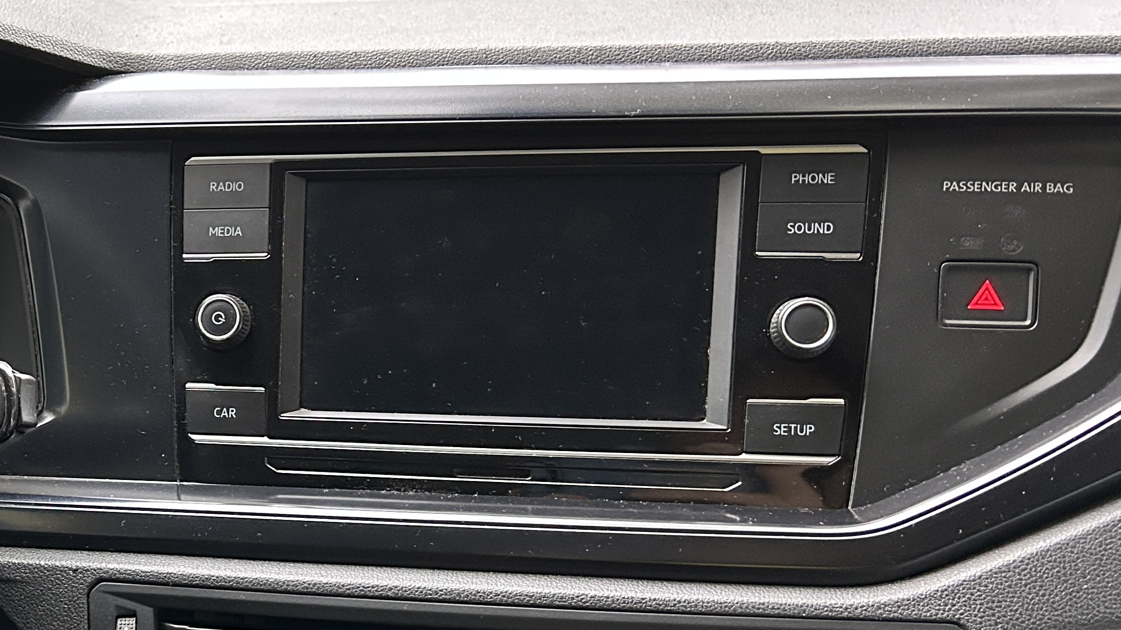

ich würde gerne meinen Polo VI (2018) mit CarPlay ausstatten.
Ich habe bereits einige Optionen geprüft, von denen mich aber keine restlos überzeugt hat.
Im Moment sind meine Favoriten Dynavin D9 flex, also ein Nachrüst-Radio oder eine MMI-Box (ewaying), mit der ich das originale Radio verbaut lassen kann.
Testberichten nach gibt es für beide Optionen Chancen auf schlechte Qualität.
Ich wollte eigentlich auf die China-Produkte verzichten, aber auch bei den genannten vermeintlich hochwertigeren Varianten kommt man da wohl nicht drum rum.
Hat jemand Erfahrungen gesammelt diesbezüglich oder noch eine ganz andere Idee für ein zuverlässiges Produkt?
VW selbst rüstet leider seit Februar diesen Jahres nicht mehr nach.
Vielen Dank schon mal für euren Input.

DaveMoose
21.10.25
16:31
Was hat der Polo denn für ein Radio verbaut?
Composition Colour
Ich schwanke auch noch zwischen dem
Vorteil des größeren Displays und des weiterhin vorhanden Lautstärkereglers bei der anderen Option.

Doppel-DIN, dann ist es ziemlich einfach und es gibt nahezu für alle Kombinationen Adapter, um die Lenkradtasten (falls Vorhanden) weiter nutzen zu können.
