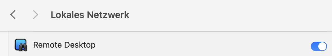

Vllt. noch als Ergänzung für alle, die auf dieses Problem stoßen:
In den entsprechenden Einstellungen heißt das dann natürlich wie die App selbst einfach nur "Remote Desktop", man spricht aber oftmals von "Apple Remote Desktop", damit es keine Verwechslungen mit ähnlichen Tools gibt.
(Wobei "Microsoft Remote Desktop" ja nun z.B. "Windows App" heißt.)
siehe angehangener Screenshot…
