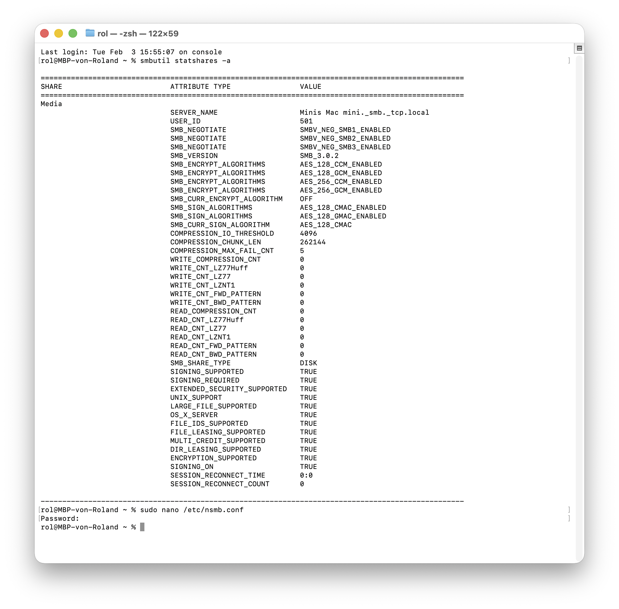

Nutzt du SMB oder AFP? Hiermit findest du raus, welche SMB-Version du nutzt
smbutil statshares -a
Die SMB-Versionsaushandlung könnte zwischen Mojave und Tahoe das Problem sein.

Das kommt auf dem M1:
SHARE ATTRIBUTE TYPE VALUE
Media
SERVER_NAME Minis Mac mini._smb._tcp.local
USER_ID 501
SMB_NEGOTIATE SMBV_NEG_SMB1_ENABLED
SMB_NEGOTIATE SMBV_NEG_SMB2_ENABLED
SMB_NEGOTIATE SMBV_NEG_SMB3_ENABLED
SMB_VERSION SMB_3.0.2
SMB_ENCRYPT_ALGORITHMS AES_128_CCM_ENABLED
SMB_ENCRYPT_ALGORITHMS AES_128_GCM_ENABLED
SMB_ENCRYPT_ALGORITHMS AES_256_CCM_ENABLED
SMB_ENCRYPT_ALGORITHMS AES_256_GCM_ENABLED
SMB_CURR_ENCRYPT_ALGORITHM OFF
SMB_SIGN_ALGORITHMS AES_128_CMAC_ENABLED
SMB_SIGN_ALGORITHMS AES_128_GMAC_ENABLED
SMB_CURR_SIGN_ALGORITHM AES_128_CMAC
COMPRESSION_IO_THRESHOLD 4096
COMPRESSION_CHUNK_LEN 262144
COMPRESSION_MAX_FAIL_CNT 5
WRITE_COMPRESSION_CNT 0
WRITE_CNT_LZ77Huff 0
WRITE_CNT_LZ77 0
WRITE_CNT_LZNT1 0
WRITE_CNT_FWD_PATTERN 0
WRITE_CNT_BWD_PATTERN 0
READ_COMPRESSION_CNT 0
READ_CNT_LZ77Huff 0
READ_CNT_LZ77 0
READ_CNT_LZNT1 0
READ_CNT_FWD_PATTERN 0
READ_CNT_BWD_PATTERN 0
SMB_SHARE_TYPE DISK
SIGNING_SUPPORTED TRUE
SIGNING_REQUIRED TRUE
EXTENDED_SECURITY_SUPPORTED TRUE
UNIX_SUPPORT TRUE
LARGE_FILE_SUPPORTED TRUE
OS_X_SERVER TRUE
FILE_IDS_SUPPORTED TRUE
FILE_LEASING_SUPPORTED TRUE
MULTI_CREDIT_SUPPORTED TRUE
DIR_LEASING_SUPPORTED TRUE
ENCRYPTION_SUPPORTED TRUE
SIGNING_ON TRUE
SESSION_RECONNECT_TIME 0:0
SESSION_RECONNECT_COUNT 0

Die SMB-Version ist zwar identisch (SMB_3.0.2), aber die Tahoe-Ausgabe zeigt deutlich mehr Details. Zum Beispiel listet Tahoe auf, welche Verschlüsselung unterstützt wird (AES_128 ... etc.). Du könntest das SMB-Signing mal testweise deaktivieren (auf dem Tahoe Rechner):
sudo nano /etc/nsmb.conf
Dann folgende Zeilen einfügen, unterhalb von [default]. Signing ist bei dir aktiviert.
signing_required=no
Danach neu verbinden. Wenn das hilft, gut. Alternativ kannst du auch SMB2 erzwingen
protocol_vers_map=4

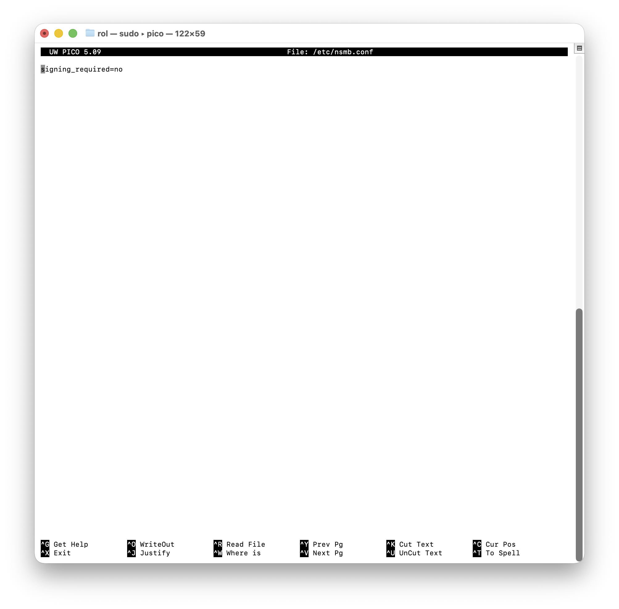

Das mit dem "signing_required=no" habe ich probiert, bringt leider nichts.
Die "nsmb.conf" sieht jetzt so aus:
Wenn ich jetzt "smbutil statshares -a" eingebe kommt eigentlich das gleiche wie vorher:
Sollte da in der 3. Zeile von unten nicht jetzt was anderes stehen?

Das mit dem "protocol_vers_map=4" bringt leider auch nichts.
Ich habe das "protocol_vers_map=4" in die "nsmb.conf" geschrieben und das "signing_required=no" gelöscht.
War richtig, oder?
03.02.26
16:27
Ich bin davon ausgegangen, dass du bereits eine nsmb.conf hast. Ohne [default] geht es nicht.
Setze dies ein:
[default]
signing_required=no
Nach Neuverbindung sollte bei smbutil statshares -a dann SIGNING_ON FALSE stehen.

Stimmt das so?
03.02.26
16:38
rolfrein
Stimmt das so?
So war es von mir gemeint, ja. Ob es hilft, werden wir sehn.

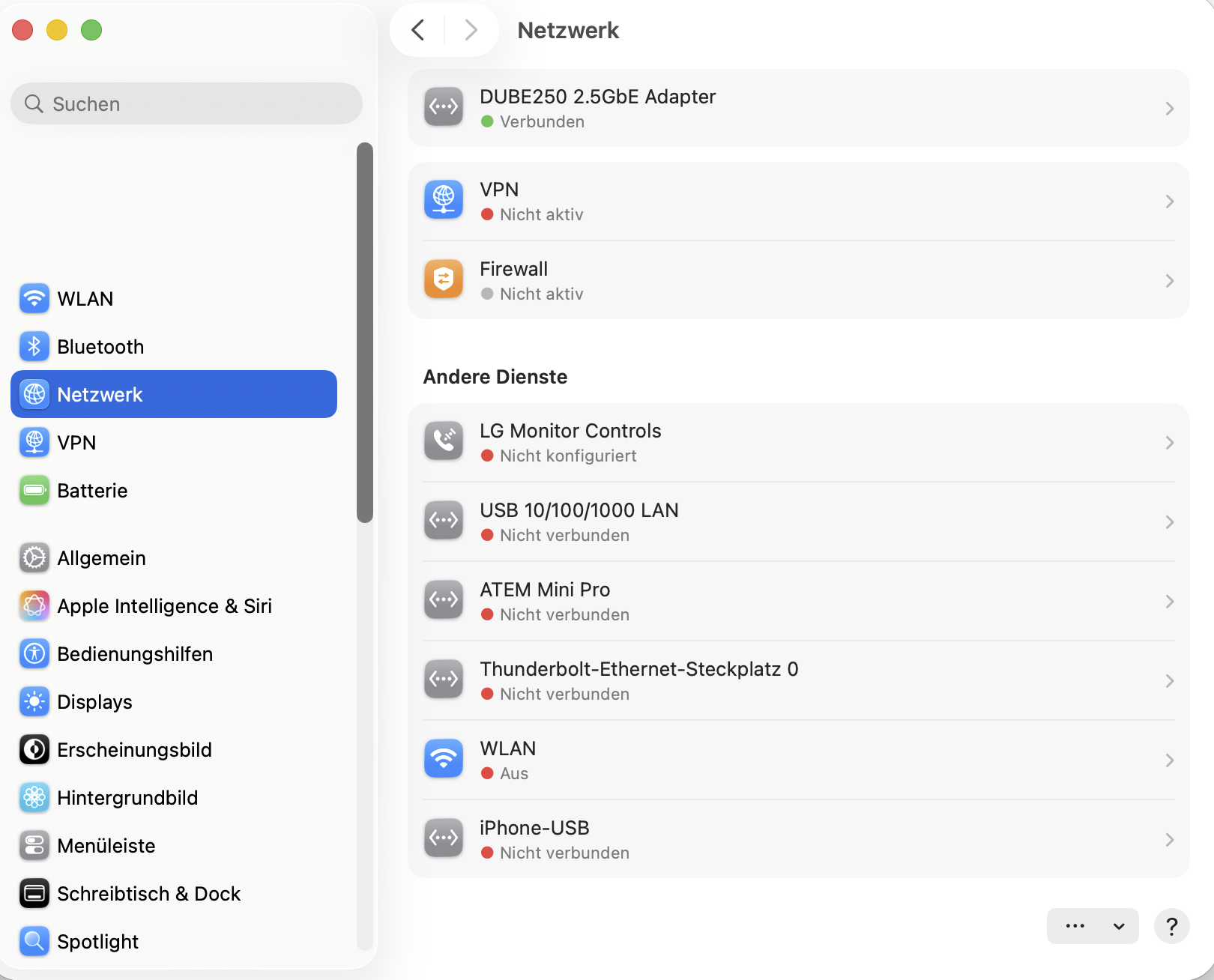

Ich kann Standort nicht finden, bei mir sieht es so aus:
deus-ex
04.02.26
12:54
Ich glaub das heißt mittlerweile "Umgebung" und ist über die Drei Punkte unten zu finden. OK du verwendest einen USB Adapter weil du nur die 1GB Version im Mac hast. Verrückt dass es bei dir trotzdem Probleme gibt. Ich hatte mit USB Adapter das Phänomen der Disconects nicht .Naja versuch mal eine Umgebung anzulegen. Gut möglich das er bei dir das wie auf "Automatisch" setzt wenn der Mac aus dem Ruhezustand aufgeweckt wird. Wie gesagt. Versuch mal eine "Umgebung" anzulegen.
