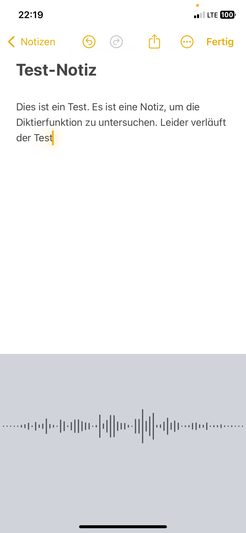

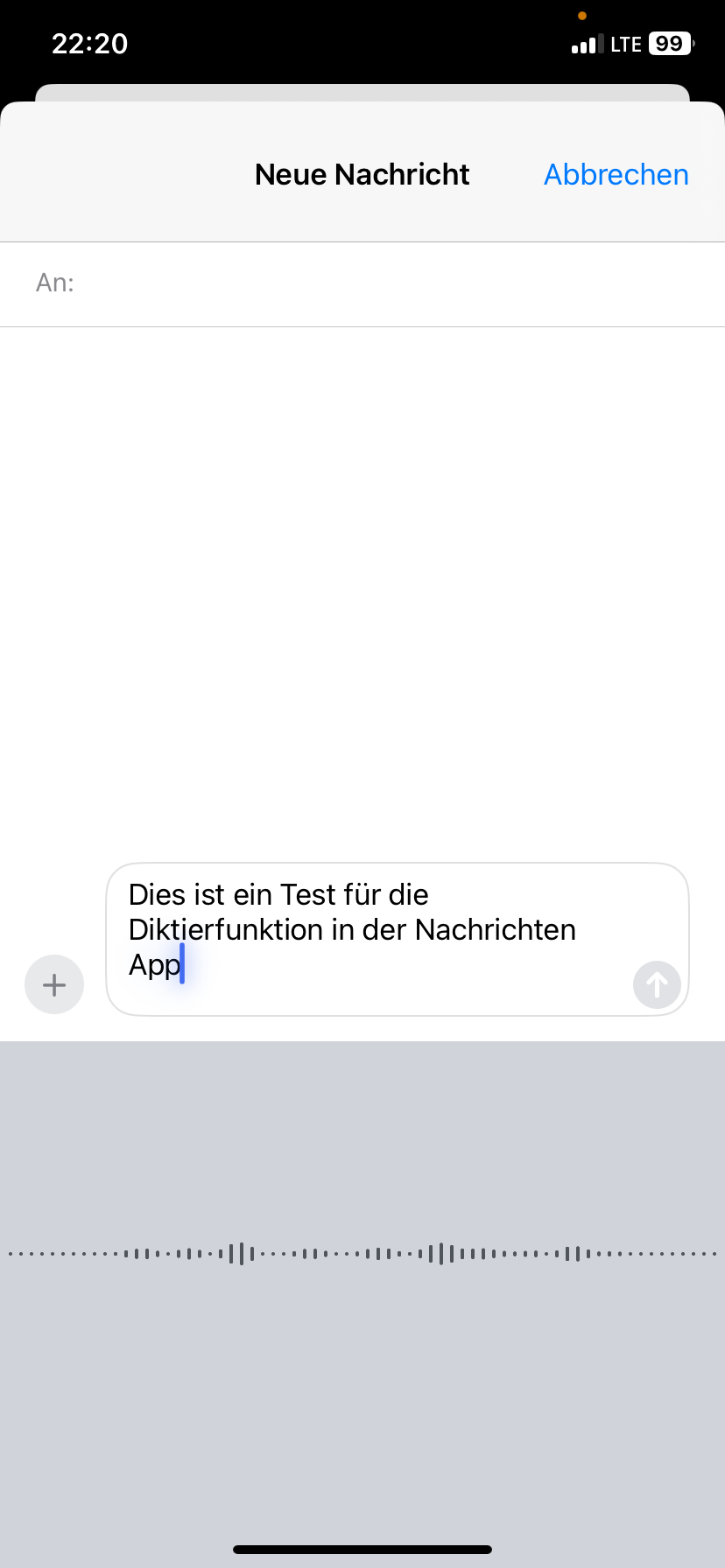

In unserer Familie wurde jetzt von mir ein Apple iPhone XR per »Schnellstart« auf ein jüngeres (refurbished) Apple iPhone XR "geklont". Beide Geräte sind mit iOS 18.7.4 ausgestattet und verfügen über die identischen Einstellungen in allen Bereichen.
Die systemseitige Diktierfunktion von iOS wurde bisher schon auf dem alten iPhone genutzt. Dort ist das Verhalten so, dass bei aktivem Diktat zusätzlich während des Diktiervorgangs auch die Tastatur angezeigt wird und somit ergänzende Eingaben per Touch/Tippen und Korrekturen möglich sind.
Das neue iPhone XR zeigt hier jedoch ein anderes Verhalten: Wenn ich die Diktierfunktion aktiviere, verschwindet die Bildschirmtastatur und stattdessen wird eine Visualisierung für die gesprochene Stimme angezeigt (siehe Screenshots unten). Dieses Verhalten zeigt sich leider auch in allen anderen Anwendungen, also nicht nur in der Nachrichten-App
Bedauerlicherweise habe ich auch nach intensiverer Suche bisher keine Anhaltspunkte gefunden, warum es diese Unterschiede gibt, obwohl nominell die gleiche Hardware- und Software-Ausstattung bei den beiden Geräten gegeben ist und auch alle Einstellungen unter iOS identisch sind.
Hat jemand von euch eine Erklärung dafür und im Idealfall sogar eine Lösung?

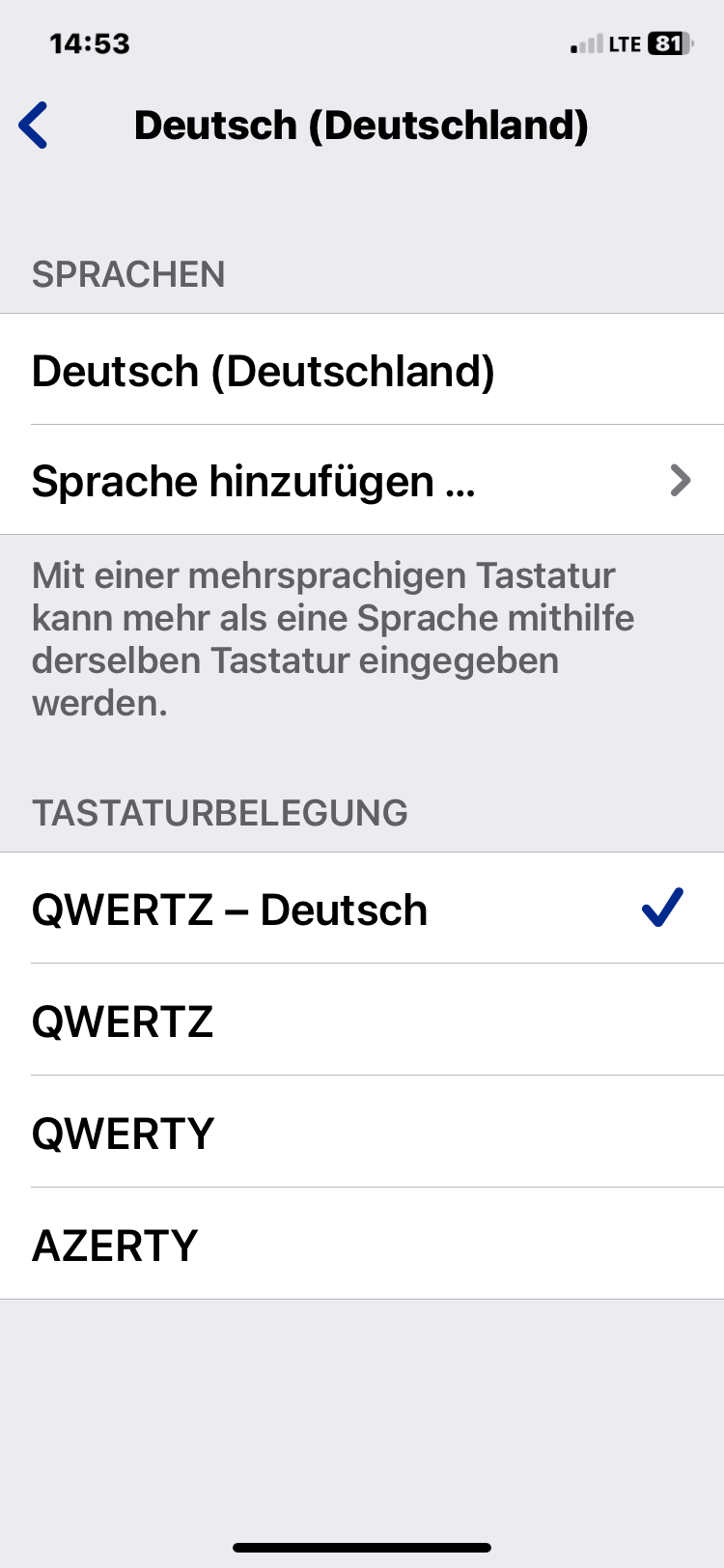

Ja, das hast Du recht… ich hätte das bereits ausführlicher beschreiben sollen.
Selbstverständlich habe ich zunächst die Diktierfunktion ein- und ausgeschaltet, später auch ausgeschaltet und das iPhone ebenfalls ausgeschaltet. Nach dem Einschalten habe ich die Diktierfunktion wieder aktiv aktiviert. Keine Veränderung.
Danach habe ich sämtliche Einstellungen für die Tastatur (es ist wirklich nur die für Deutsch installiert und ausgewählt - siehe unten) überprüft. Auch hier unterscheidet sich das iPhone mit dem Problem nicht von seinem Vorgänger, wo aber wie gesagt, mit identischen Einstellungen identisch Software stand dieses Phänomen nicht auftritt.
Die Anregungen von photoproject habe ich zur Veranlassung genommen, sämtliche Einstellung für die Schriftgrößen, sowohl in der Rubrik » Anzeige & Helligkeit« > »Textgröße« / »Fetter Text« / »Display / Anzeigezoom«, wie auch in der Rubrik »Bedienungshilfen« zu überprüfen. Auch veränderte Einstellungen auf zum Beispiel die Werkseinstellungen haben das Problem mit der Diktierfunktion nicht gelöst.
Da ich wirklich ratlos bin, was ich noch tun könnte (außer das iPhone komplett platt zu machen und wieder mühsam vollständig neu einzurichten), habe ich mich dann hier an das Forum gewandt.

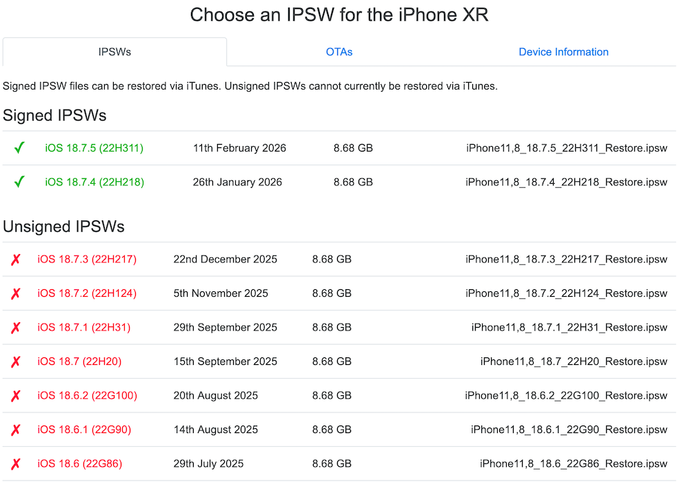

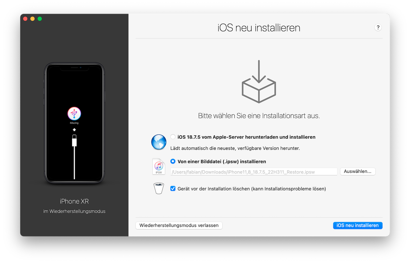

Heute Abend möchte ich euch berichten, wie es in dieser Sache hier weitergegangen ist: Ausgehend von der Empfehlung, das Gerät einfach mal komplett neu mit iOS zu bespielen, habe ich den Vorgang inzwischen sogar zweimal durchgeführt. Einmal mit den Apple Bordmitteln (iTunes) und einmal mit dem sehr praktischen Tool iMazing , für das ich schon seit einigen Jahren eine Lizenz besitze.
Danach habe ich das iPhone XR jeweils frisch und absolut minimalistisch (also auch ohne Apple-ID etc.) eingerichtet, alle Einstellungen auf default belassen... nur die Diktierfunktion aktiviert. Leider bleibt das Problem bestehen und während der aktiven Spracheingabe für das Diktat wird immer die Bildschirmtastatur ausgeblendet. ich bin wirklich inzwischen ratlos und frustriert...
fabisworld
fabisworld14.02.2618:15
Da aller guten Dinge ja bekanntlich drei sind, habe ich noch einen dritten Versuch unternommen und dafür zunächst die Firmware iOS 18.7.5 für das iPhone XR auf dieser Webseite hier heruntergeladen:
Danach habe ich das Gerät noch einmal komplett gelöscht und mit dem Tool iMazing die zuvor heruntergeladene Firmenware auf das Gerät übertragen:
An dem hier diskutierten Fehlerbild ändert sich leider auch dadurch gar nichts.

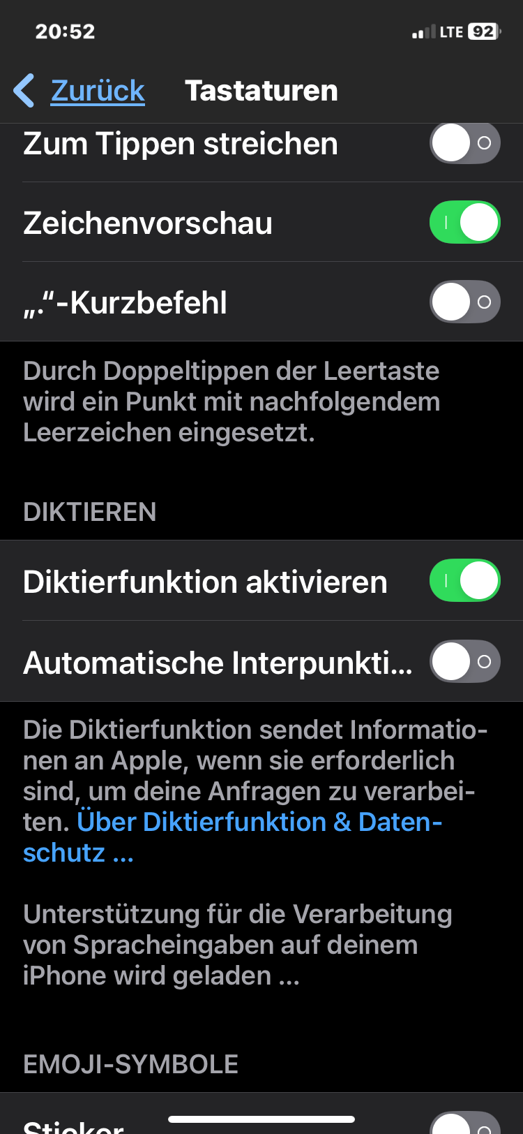

Die Diktierfunktion aktiviere ich immer bewusst über den Pfad Einstellungen > Allgemein > Tastaturen > Diktierfunktion aktivieren
dv!d
3. Automatische Interpunktion ausgeschaltet, Gerät neugestartet und Problem unverändert?
Ja leider. Ich hatte das auch schon ausprobiert und habe es eben noch mal ausgeschaltet, dann einen Neustart gemacht und das Problem besteht nach wie vor.

fabisworld14.02.2621:01

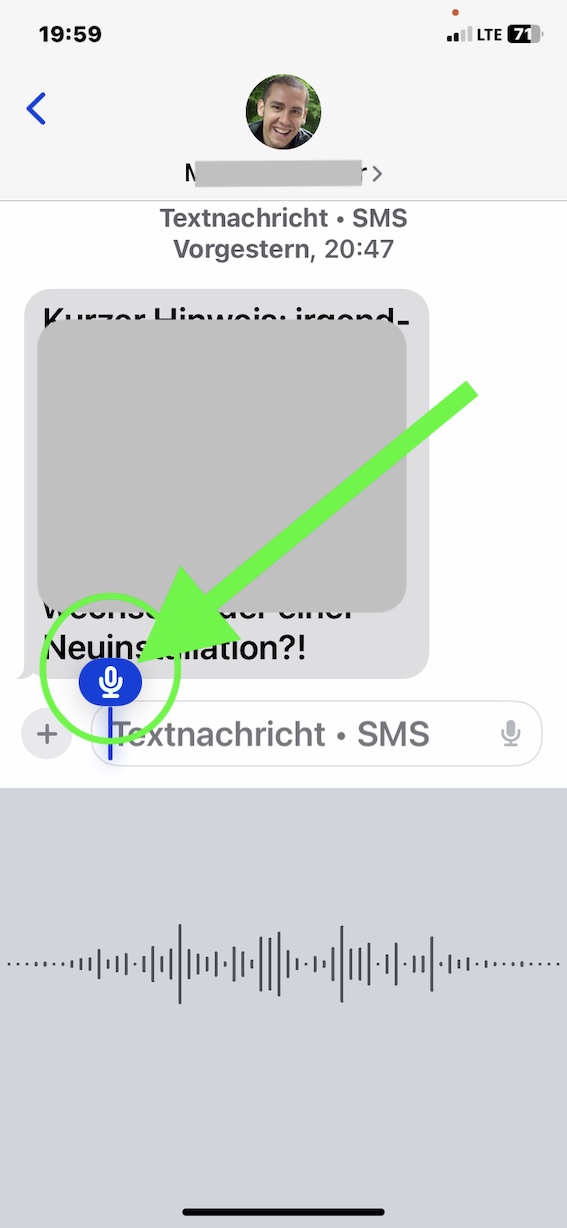

So sehen die Einstellungen bei dem Gerät aus:
xcomma14.02.2621:32

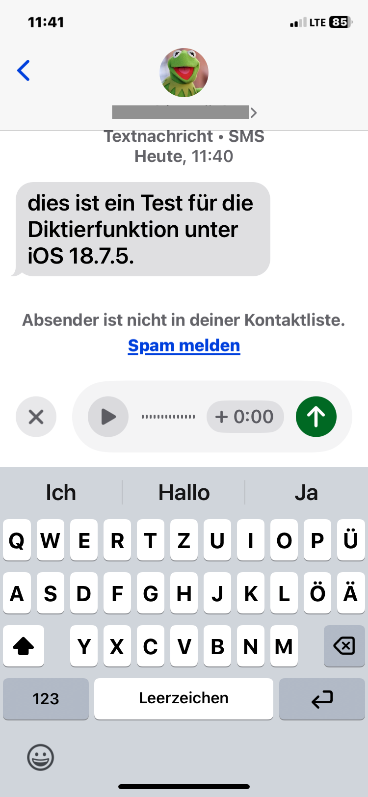

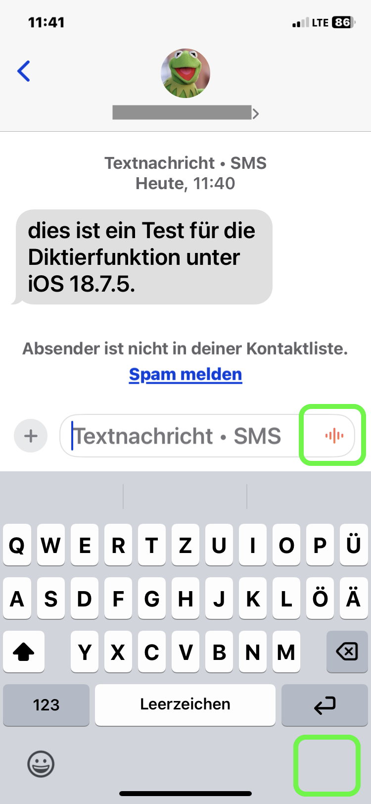

Wenn du mit dem Diktieren fertig bist und dann das blaue Symbol antippst
- wird dann nicht der Text dargestellt, die Waveform verschwindet und die Tastatur eingeblendet?
fabisworld
fabisworld14.02.2622:27
Ja, doch… genau so läuft es ab. Wenn ich auf das Symbol oder die Waveform tippe, wird die Diktierfunktion sofort beendet und die Tastatur eingeblendet.
Es geht aber vorliegend darum, dass die Tastatur auch während des laufenden Diktats eingeblendet sein soll, um zum Beispiel falsch erkannte Wörter direkt korrigieren zu können oder bestimmte Wörter zu ergänzen, die von der Diktierfunktion nicht sauber umgesetzt werden. Genau dieses Verhalten kenne ich von verschiedenen anderen Geräten – und kann es wie beschrieben auch bei anderen iPhone XR mit dem gleichen Software-Stand so reproduzierbar beobachten. Nur bei meinem eigenen Gerät läuft es irgendwie nicht...

ela15.02.2610:11
Diese Wellenform Anzeige ist der „Legacy Mode“ - so war das früher.
Das XR ist IMHO genau an der Grenze ab der das Feature „Tastatur bleibt an“ verfügbar war.
IIRC muss dafür das „spracherkennung auf dem Gerät“ funktionieren. Und dafür muss das gerät bestimme ML Modelle nachgeladen haben.
Nun hat Apple aber keinen Button für „jetzt laden“ sonder macht das alles „magisch automatisch“ - bei dir aber offensichtlich nicht oder noch nicht.
Nun wäre es natürlich spannend zu recherchieren:
Wenn du ein altes iOS über ein Image einspielst … wird das von den Apple Servern überhaupt noch signiert / akzeptiert? Ich staune, dass du das iOS18 überhaupt neu installieren konntest!
Und wenn das iOS18 „nackt“ an den Start kommt - wird Apple die ML Modelle überhaupt noch zum Download liegen haben für die Version oder werden sie iOS 18 sagen: „geh weg, hier ist nix für dich“?
Nach deinen Schilderungen VERMUTE ich das Problem in dieser Richtung. Und ich befürchte, dass du um aktuelle iOS Versionen nicht herumkommen wirst.
Oder ist 18 die letzte Version die das XR kann? Das habe ich jetzt nicht recherchiert.

Zunächst einmal möchte ich mich bei euch allen hier bedanken, die sich noch mit konstruktiven Beiträgen und Ideen zu der Thematik einbringen! 🙏👍
Und dann darf ich berichten, dass ich alle Punkte, die in den letzten Beiträgen von euch genannt wurden, noch einmal sehr gründlich und ausführlich überprüft habe. Dazu kann ich folgende Rückmeldungen geben:
Unter Einstellungen > Bedienungshilfen habe ich alle "verdächtigen" optionen wie Zoom und Gesprochene Inhalte und Audiobeschreibungen und Tippen und Sprachsteuerung und Audio & Visuelles sowie Stimmkurzbefehle und Tastaturen & Texteingabe mit allen jeweiligen Unteroptionen überprüft und gegebenenfalls komplett deaktiviert.
Wenn ich die Diktierfunktion ausschalte und danach das iPhone XR neu starte, wird in der Bildschirmtastatur sowie im Eingabefeld zum Beispiel in der Nachrichten App gar kein Mikrofon mehr angezeigt. Stattdessen erscheint im Eingabefeld hinter einer roten Symbolik (siehe Screenshot unten) die Möglichkeit, eine Sprachnachricht aufzunehmen. Das ist aus meiner Sicht. Insofern bemerkenswert, weil ich die Nachrichten App so konfiguriert habe, dass weder iMessage noch MMS oder RCS Nachrichten darüber versendet werden können. Die Nachrichten App ist also ausschließlich für den klassischen SMS Austausch konfiguriert. Wieso wird dann hier die Aufnahme und der Versand einer Sprachnachricht an angeboten?

ela
Tatsächlich ist es so, dass iOS 18.7.5 die letzte verfügbare iOS Version für dieses Gerät war. Auch, weil ich iOS 26 aus verschiedenen Gründen (noch) nicht wirklich überzeugend finde, bin ich für diese Begrenzung auf iOS 18 fast schon dankbar…
Apple hat vor kurzem ja verunmöglicht, jüngere Geräte, die bereits für iOS 26 geeignet sind, noch innerhalb der Versions Reihe von iOS 18.x zu aktualisieren. Dieser bemerkenswerte und von der bisherigen Praxis abweichende Vorgang spricht für sich.
ela
[…] Das XR ist IMHO genau an der Grenze ab der das Feature „Tastatur bleibt an“ verfügbar war.
Dies ist eine interessante Information! Denn tatsächlich habe ich hier auch noch ein iPhone SE (2020) liegen, bei dem das geschilderte Problem unser iOS 18.5 auch nicht existiert, sondern die hybride Ansicht beim Diktieren verfügbar ist. Das iPhone SE hat aber den Prozessor aus der iPhone 11 Generation, also der Nachfolgegeneration des iPhone X(R).
Warum bei meinem iPhone XR das ganze nicht wie gewünscht läuft, obwohl es sich nachweislich um ein Gerät aus dem Baujahr 2021 handelt, während die anderen im Familien- und Bekanntenkreis verfügbaren iPhone XR alle älteren Baujahres sind, kann ich gerade auch nicht nachvollziehen.
Liest hier jemand mit und kann mir sagen, wie sich das Ganze an einem iPhone XS Max verhält?
