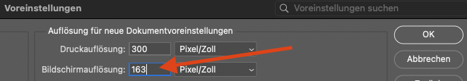

2. Auf welchen Wert stelle ich in PS die Bildschirmauflösung (bei Maßeinheiten & Lineale) - bei der Monitor-Skalierung auf 2560 x 1440 - ein? Auf 108,8 px/zoll? Oder auf 163,2 px/zoll (native dpi des Monitors)?

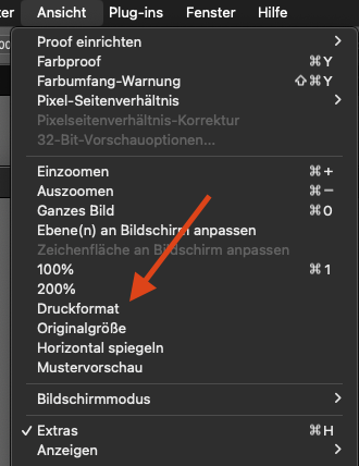

3. Warum wird das Bild (z.B. 10 x 15 cm bei 300 dpi) in der Druckansicht des PS kleiner dargestellt? Müsste es nicht eben genau 10 x 15 cm messen?

Frage 2 In den PS Einstellungen gehts nicht um deinen Bildschirm, also eine Anpassung von PS an deinen Bildschirm, sondern um die Masseinheiten für Messtools von Phtoshop. Siehe dazu:
Frage 3 Erklärt sich entsprechend aus Frage 2.

1. Das stimmt. Im Gegensatz zu Vorschau oder dem Webbrowser mapt Photoshop in der 100%-Ansicht 1 Bildpixel auf 1 Bildschirmpixel.
Allerdings nur, wenn nicht die physikalische Bildschirmauflösung geändert wird, sondern nur das UI skaliert wird.
2. Native ppi des Monitors. Allerdings nur, wenn nicht die physikalische Bildschirmauflösung geändert wird, sondern nur das UI skaliert wird.
3. Das hängt von dem Wert ab, den du bei 2. eingegeben hast.

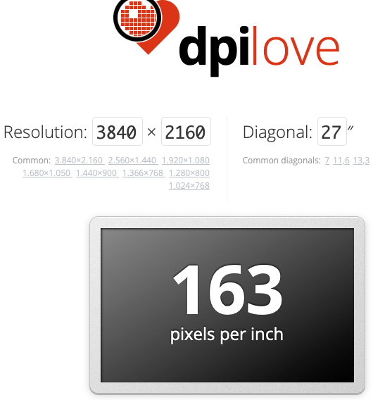

Dann gehst Du zu einer meiner Lieblingsseiten: DPI.lv
Dort trägst Du diese beiden Werte deines Monitors ein, die sich ja auf 27" verteilt. Damit hast Du den Wert, den Du in Photoshop unter Displayauflösung einträgst. Und schon wird Dein 10 x15 Bild auch 10 x15 cm auf Deinem Monitor dargestellt, wenn Du es im Druckformat anzeigen läßt
