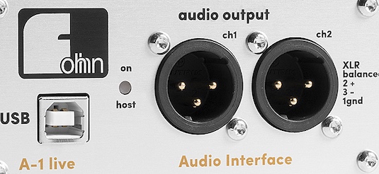

ich habe meine bude voll mit GENELECs... anfaenglich mal mit chinch <
XLR kabel, da konnte ich dann mein WLAN hoeren (access-point in der naehe der kabel). dies ging mir logischerweise ziemlich auf den zeiger. inzwischen habe ich:
2x Fohhn A-1 live
1x RME ADI-2 DAC
laeuft mit jedem macOS/Linux/Windows ohne zicken.
edit:
ich habe 2x CoDI von AUDIOWERK (ist eigentlich ein Fohhn A-1)
die laustaerke bei den CoDI/Fohhn kann man auch an der tastatur regeln.

@ mikeboss Was ist denn da der Unterschied ? warum bräuchte ich denn diese Anschlüsse ? Ist das nicht dasselbe ?

Wow! Was ein Feedback! VIELEN Dank an alle für den Input! Ich bin einen Riesen Schritt weiter! Werde mir jetzt noch grundsätzliche Gedanken zum Setting und Schallwegen machen.
Die Variante AUDIOWERK hört sich ebenfalls extrem interessant an! Erst recht, weil es einen symmetrischen Ausgang hat und man es nativ über MacOs steuern kann.

Daher verstehe ich gerade nicht, was eine symmetrische XLR-Verbindung mit passiven Lautsprechern zu tun haben soll.
Es ist lediglich eine Beobachtung aus der Praxis. Ich durfte vor einigen Jahren mal Lautsprecherboxen reparieren, die eben mit einer XLR-Buchse versehen waren. Der passende Verstärker hatte auch einen XLR Ausgang. Das ist wie gesagt schon Jahre her und die Boxen waren noch viel älter.
Je nach Auslegung der Frage von retroactive wolle ich das eben hinzufügen. Wenn die Frage war, ob käuflich zu erwerbende XLR <
XLR Kabel immer symmetrisch gebaut sind, dann ist die Antwort wohl «ja». Wenn die Frage war, ob bei XLR auf XLR Verbindungen immer ein Symmetrisches Signal übertragen wird, dann ist die Antwort «Nein, aber meistens». Das war halt ein Beispiel aus der Praxis.
Welcher Kabelquerschnitt da dran war, weiß ich leider nicht mehr. Aber vor vielen Jahren hat man das nicht so Eng gesehen. Da wurde selbst in teuren HiFi-Anlagen der Standard-Lautsprecherstecker verwendet. Am kleinen Pin mit ca. 1mm Duchmesser kannst du auch den damals typischen Kabelquerschnitt von 0,75 mm² bis 1 mm² ablesen. Für viele Anwendungen war (und wäre das heute) ausreichend. Im schlimmsten Fall wird halt das Signal etwas leiser. Die Vorstellung, dass selbst typischerweise mit 5-50 Watt betriebene Home-Anlagen mindestens ein 4 mm² und vergoldete Bananenstecker benötigen, ist erst vor etwa 20 Jahren (neben anderem HiFi-Voodoo) entstanden.
[thumb=557409.jpg][/thumb
Das wurde damals vermutlich (ich hab’s ja nicht gebaut) verwendet, da XLR einer der wenigen Stecker war, die eine mechanische Verriegelung hatten und so einfach ausfallsicherer war als das andere Zeugs am Markt.
Tirabo
15.01.21
21:14
@Krypton
Die Lautspecher waren aber ganz ganz sicher nie symmetrisch verkabelt.
Früher wurden Lautsprecher, wenn sie nicht allzuhohe Last hatten tatsächlich auch noch mit XLR-Steckern verbunden, weil XLR eben ein extrem robuster und sicherer Stecker mit einem separaten Sicherungs-Verschluss ist. Da wurden aber Plus und Minus immer auf die 2 oder 3 Pins verteilt.
Nie aber gab es einen invertierten 3. Signalpin und einen Massepin. Lautsprecherkabel brauchen wegen der hohen Spannungen und Impedanzen auch keinen Schirm.
Für sehr hohe Lasten und im PA-Bereich nimmt man heute Speakon, eine Erfindung von Neutrik. Die gibt es auch mit sehr großen Kabeldurchmessern.
