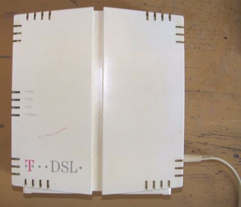

Bernd
25.09.08
12:30
mmhhh irgendwie verstehe ich das grad nit.
Ich muß doch von der T-Dose aus in den Splitter und von dort aus ins DSL Modem der Telekom.
Und das Kabelmodem muß mit der BASE verbunden sein! Klar kann ich auch übers Switch in in die Base, aber die Base sollte doch im Wohnbereich stehen, und nicht im Keller ( wegen Signalstärke ). Und wenn die DISK im Keller stehen soll, muß ich wohl oder übel die Base auch in den Keller stellen.

Warum muss die Base an das Modem? Was hast Du denn von der Telekom für ein Gerät?

Bernd
25.09.08
12:50
So ein Teil hab ich noch!
alfrank
25.09.08
12:53
Oh mein Gott !
Bloss nicht anfassen !
Die Dinger sterben schon beim Anschauen ! (Zitat T-Punkt)
Welche DSL-Geschwindigkeit hast Du ?

alfrank
Oh mein Gott !
*hehe – DSL 2.000 – Mehr geht immer noch nicht bei mir
Kann man bei der Telekom ein anderes / neues bekommen … im Tausch sozusagen?
Vorallem für KOSTNIX?
alfrank
25.09.08
13:07
Einfach mal an der Hotline jammern, daß Du dauernd Synchronisations-Probleme hast...
Bernd
25.09.08
13:24
Und was bekommt man dann?
DarkLord541
25.09.08
13:34
N Speedport Router.... 701W/V oder so... ist im Prinzip ne Fritzbox mit ner T-Home verschandelten Firmware.
