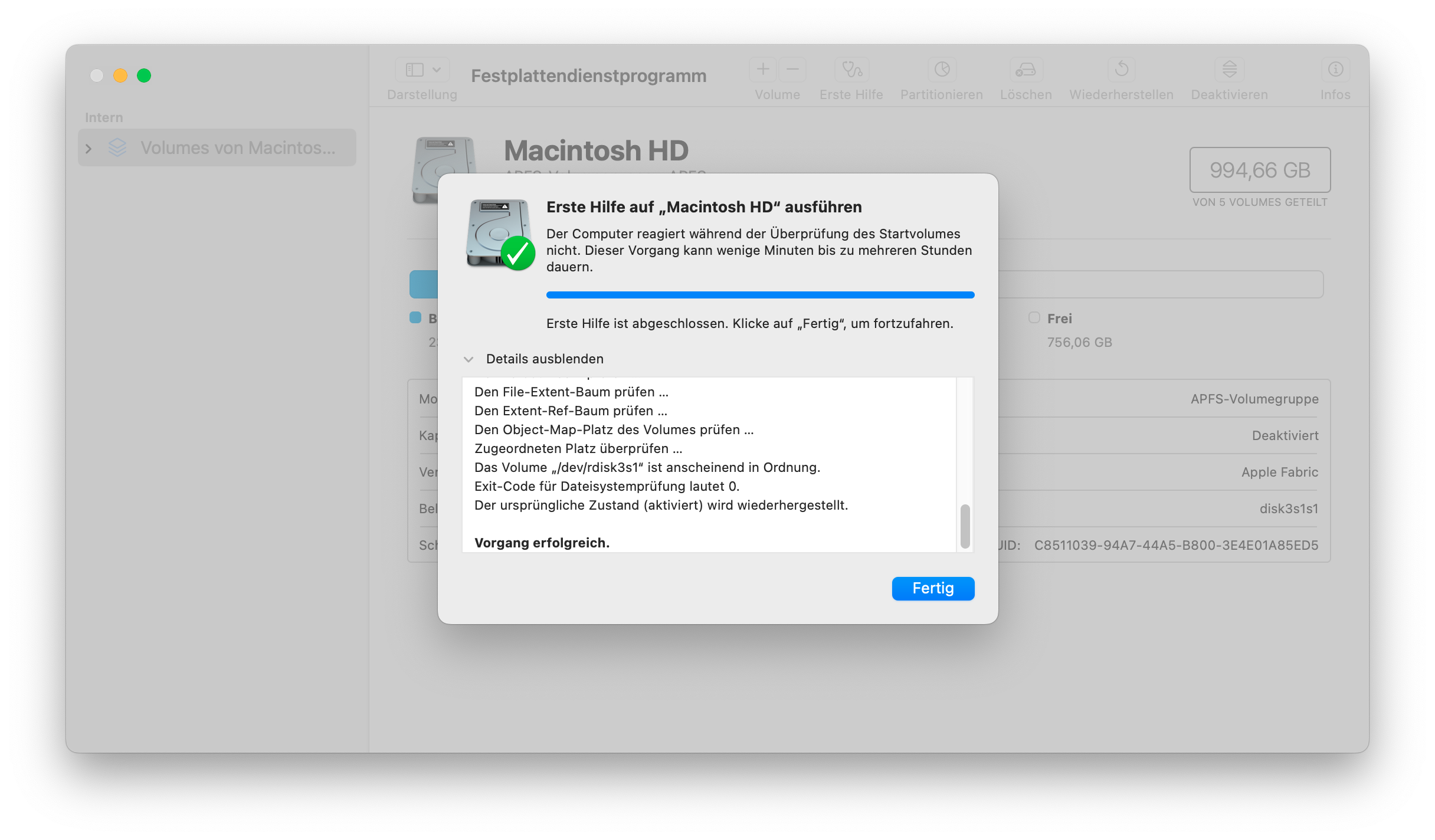

Aus Neugier habe ich nun die "Erste Hilfe" im Festplattendienstprogramm auch mal ausgeführt bei meinem aktuellen Test-System (Mac mini M1, 16 GB, 1 TB SSD). Ergebnis siehe Screenshot.
