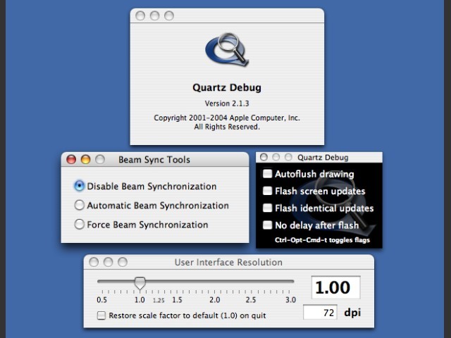

Auflösungsunabhängige Skalierung in Windows - würde ich mir auch endlich auf dem Mac wünschen!
In Mac OS X 10.4 bis 10.6 war das im Betriebssystem vorgesehen. Mit der Einführung der Retina-Bildschirme hat Apple das wieder aufgegeben.

BlueVaraMike
Ah, ok, DAS wusste ich gar nicht - DANKE für deine (immer so tollen) Infos!
Das konnte man mit
Quartz Debug
austesten.
