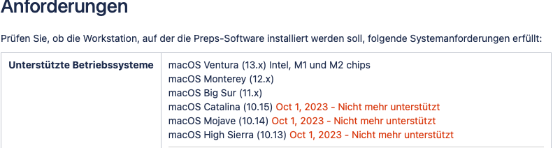

Ein Blick sagt mir:
Roony09.02.2516:00
@ Oliver: von wegen: "Die Rechner kommen vorinstalliert mit macOS 15.2."
