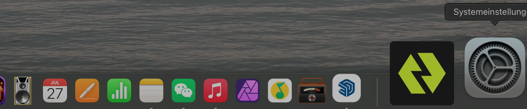

ich möchte um Hilfe bitten.
Seit Heute zeigt mein Hauptbildschirm horizontal gestreckt an.
Wenn ich den Zweitbildschirm entferne, dann stimmt´s wieder.
Auslöser? Keine Ahnung.
Weiß jemand Rat?
MacMini 2018 (Intel)
2 LG-Displays an zwei USB-C auf HDMI angeschlossen.
(Das Zweit-Display ist schon alt. Ist über USB-C-Hub mit HDMI auf HDMI-Kabel zu Display-Port angeschlossen)

So ganz klar ist mir nicht, was gemeint ist: stimmt die Auflösung auf einem der Displays nicht? Was sagt die Einstellung, mit welcher Auflösung der Monitor betrieben werden soll? Gibt es da Hinweise?
Ansonsten scheint ja entweder der Mac oder das Display die Auflösung nicht zu erkennen. Neustart von Mac und Display schon gemacht. Ansonsten speichert der Mac im NVRAM solche Einstellungen. Wie der zu löschen ist, steht hier bei Mutter Apple:

Im Screenshot ist das Label "Systemeinstellungen" im Dock abgeschnitten. Liegt das daran, dass du keinen Screenshot über die ganze Bildschirmbreite gemacht hast, oder ist hier der Bildschirm zu Ende (d.h. ist das das Ergebnis der von dir als "gestreckt" beschriebenen Darstellung)?

Hier ein Screenshot vom Hauptmonitor. Der steht auf Standard.
@ruphi
Ich hatte nur einen Teil aufgenommen.

Die hier gezeigten Screenshots haben keinerlei Auffälligkeiten. Ich nehme an, sie werden nur auf Deinem verzerrten Bildschirm verzerrt dargestellt. Das ganze klingt als ob der Hauptbildschirm und der Zweite unterschiedliche Auflösungen / Seitenverhältnisse haben und diese synchronisieren. Werden sie gespiegelt?

Beim genauen Hinschauen siehst du, daß die Dock-Icons nicht quadratisch sind, sondern horizontal gestreckt.
Displays sind nicht synchronisiert.
Interessant ist, daß nach Entfernen des Zweitdisplays die Anzeige am ersten korrekt ist.
Mit dem Programm Red Lines Tools (kostenlos im App Store) habe ich ein Raster über das Bild vom Dock gelegt. Für mich sehen die Icons quadratisch aus.
Die Dinger sind absolut quadratisch. Wenigstens auf einem korrekt eingestellten Monitor.

Verstehe.
Dann sind die bei Euch quadratisch und bei mir wegen des Fehlers natürlich nicht.
