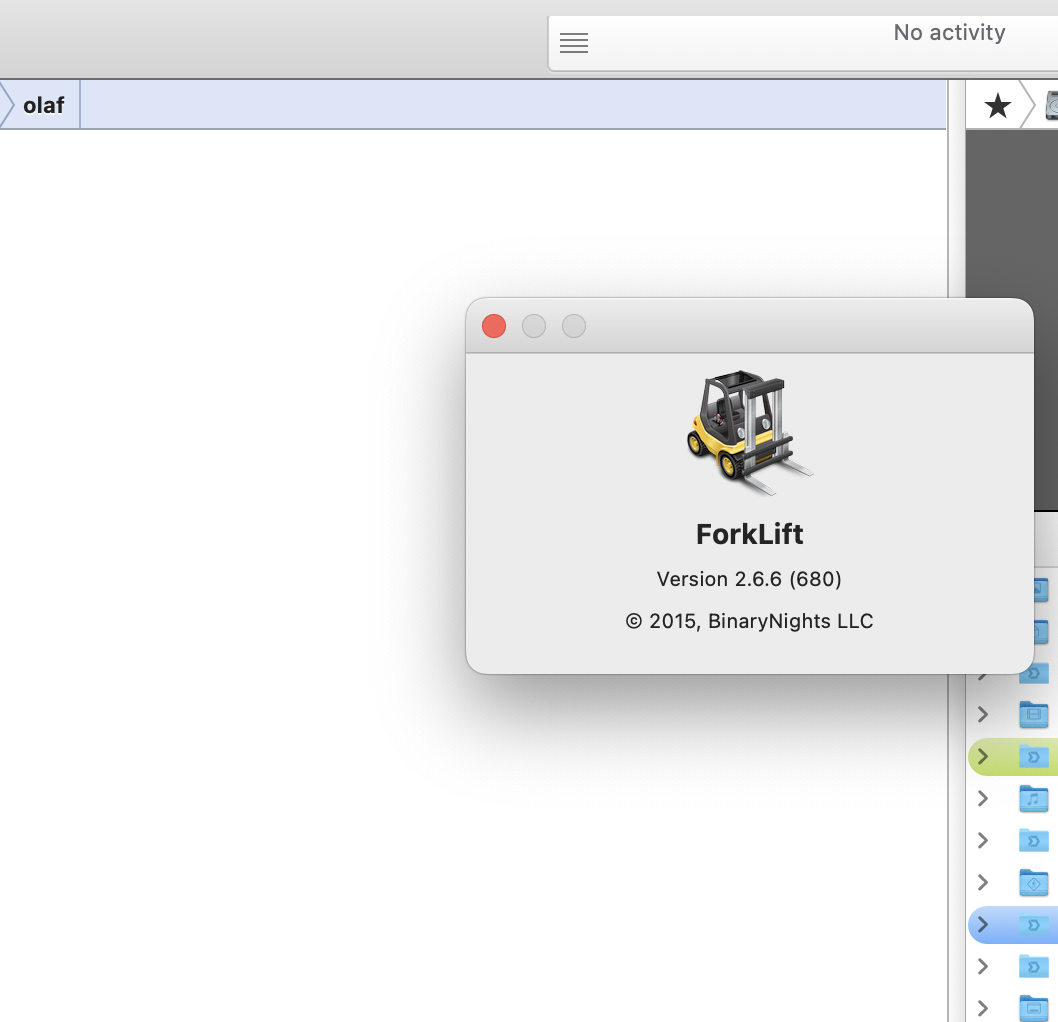

Ich hab aus Neugierde diese alte Version 2.6.6 runtergeladen und den gleichen Test damit gemacht.
Resultat: 28 Sekunden.
Also Forklift 4 hat in dem Fall entweder einen mächtigen Bug oder handelt das anders als in früheren Versionen.
