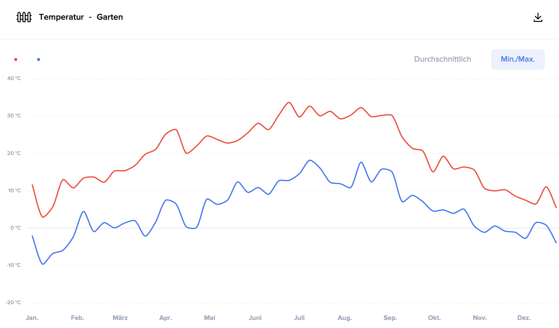

Eve Room nutzt Thread d.h. es verbindet sich via Apple-TV zu HomeKit. Mit der Eve App kannst Du dann auch historische Daten einsehen ABER das funktioniert bei weitem nicht so zuverlässig und komfortabel wie mit einer Netatmo Wetterstation.
Eine Netatmo Wetterstation kann auch HomeKit, bietet jedoch ein eigenes Cockpit in dem Du auch den Windstärkemesser, den Regensensor und bis zu drei interne Sensoren dazuhängen kannst.
Bei der Basis ist die Basisstation (für innen) und das Temperatur Außenmodul dabei.
Die Außenmesswerte kannst Du sogar teilen:
Ich weiß, damit bist Du außerhalb Deines geplanten Budgets. Aber langfristig macht so eine Lösung eher sinn, vor allem wenn Du historische Daten einsehen und auslesen willst.

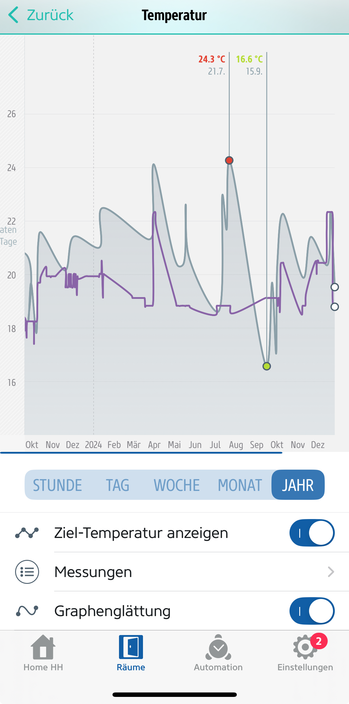

Also kann das Eve System immer nur den Ist Stand darstellen, nicht aber eine Ansicht der z.B letzten vier Wochen?
Ein Bild sagt mehr als Worte. Ist ein Eve Thermo, die Datenabfrage liegt bei 10 Minuten. Sind wirklich historische Datenvergleiche interessant, Messwerte exportieren und in einer Tabellenkalkulation aufbereiten.

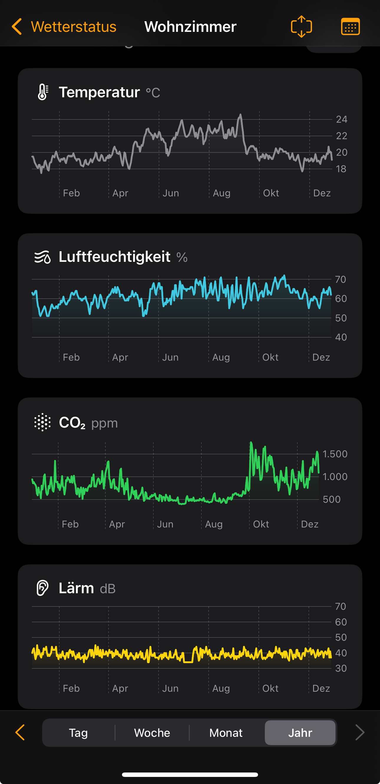

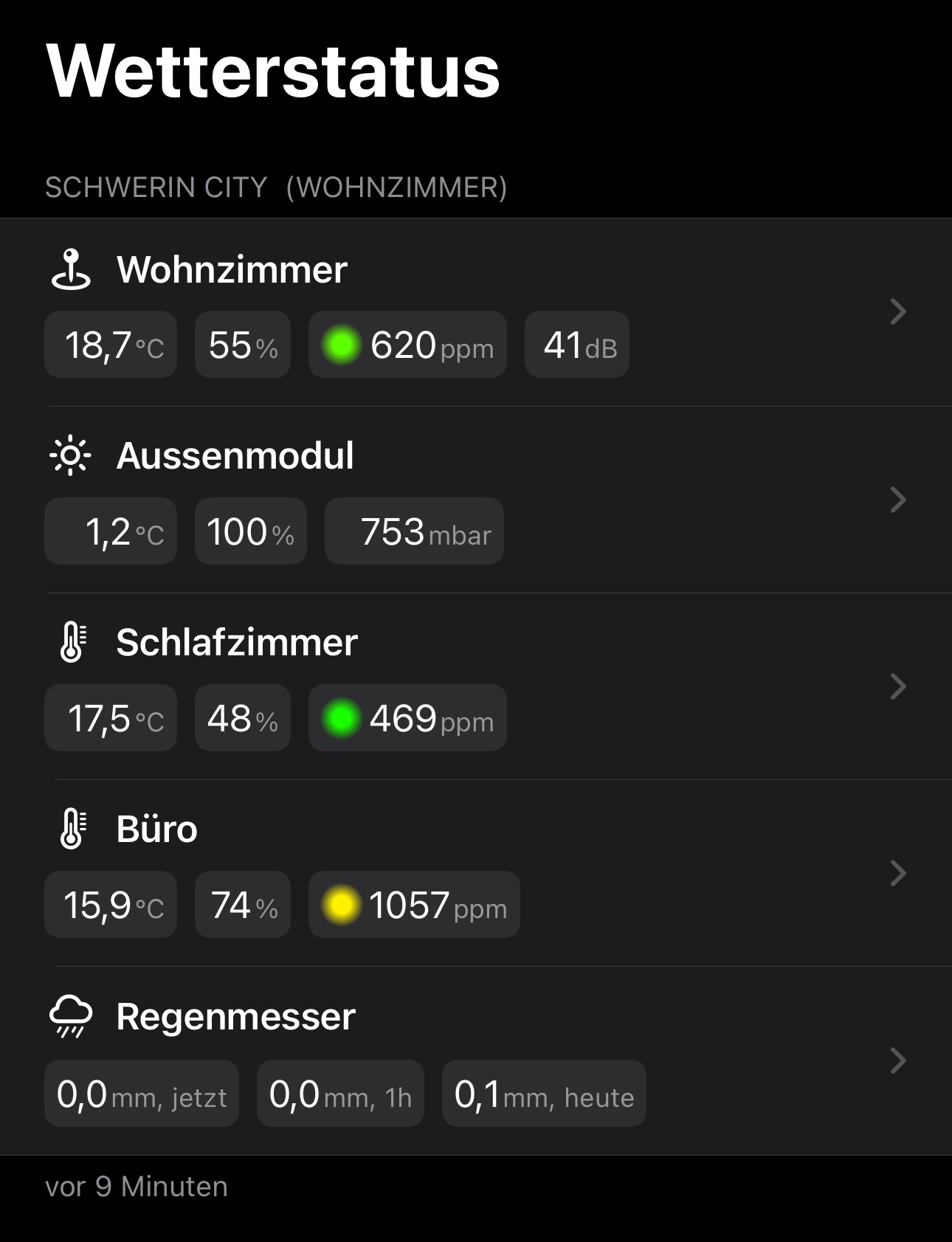

Ich nutze Netatmo innen und aussen. Über die App "Wetterstatus" bekommt man auch ein nutzbares Widget. Man kann über die gesamte Laufzeit seine Wetterdaten anschauen. Sowohl über das Netatmo Webportal als auch über die App.

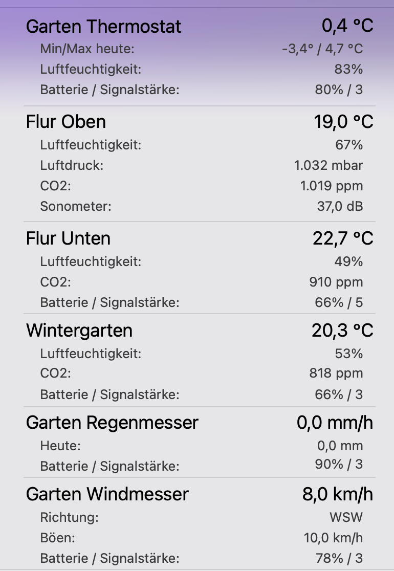

Ich habe auch seit Jahren ein Netatmosystem im Einsatz und bin zufrieden. Man kann pro System 4 Innen + 1 Außensensor konfigurieren. Hinzu kommt bei Bedarf noch ein Wind und ein Regensensor. Es wird CO2, Luftfeuchte und Temperatur aufgezeichnet. Die Basis zeichnet zudem auch noch die Lautstärke auf.
Die Netatmoapp zeigt für alle Messgeräte gesondert die Messwerte inklusive History an. Auf dem MAC gibt es mit Netmo auch eine Alternativapp die das ebenfalls kann.
Wenn du nur einen Raum messen willst tut es vielleicht auch der Home Coach, den habe ich allerdings nicht und kann daher nichts über dessen App sagen.

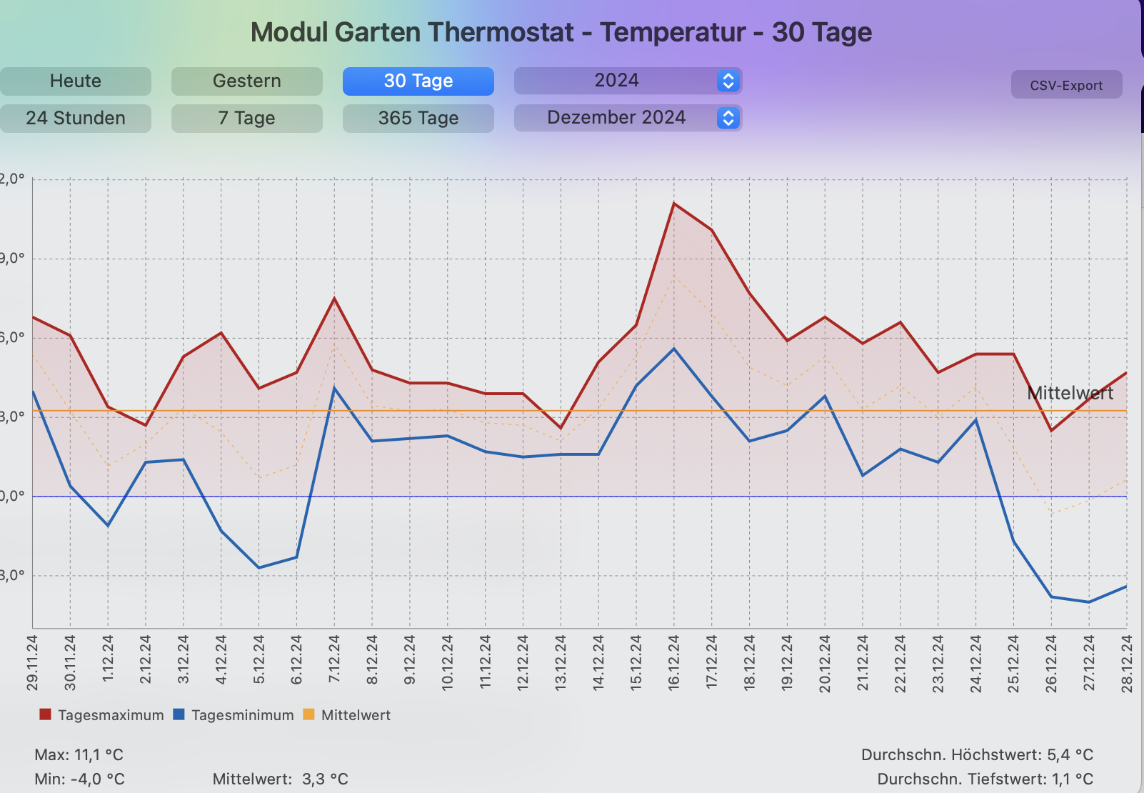

Für Netatmo gibt es auch noch eine Reihe sehr guter iOS und MacOS Apps, Netmo von Agoss
läuft beispielsweise auf meinem Mac:
