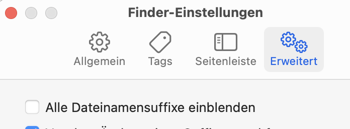

Es ist unklar, von welchen Häkchen Du spricht. Der erste Satz deutet an, Du schaust bei der jeweiligen Datei nach. Diese Einstellung wird in einem Erweiterten Attribut dieser Datei gespeichert.
Der letzte Satz und das Bildschirmfoto deuten aber auf eine ganz andere Stelle, nämlich auf die generellen Finder-Einstellungen des Benutzers.
Diese beiden Einstellungen haben nichts miteinander zu tun und funktionieren technisch komplett unabhängig voneinander. Welche Einstellung verschwindet jetzt unerwartet? Die an der Datei? Die des Benutzers? Beide?

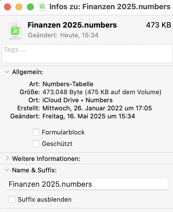

Die Dateiendung kam dieses Mal über Nacht wieder, das geht aber auch deutlich schneller.
Ansonsten, in den Finder-Einstellungen sind die Dateiendungen wie auf dem Screenshot weiter oben grundsätzlich deaktiviert, nur bei der Datei-Info im Finder der entsprechenden Dateien geht das Häkchen "Suffix ausblenden" immer wieder von selbst weg und die Endung ist dann wieder sichtbar. Ich setze das Häkchen dann wieder, aber nach einiger Zeit geht es eben wieder weg:
16.05.25
16:22
OK, der Effekt bedeutet technisch, dass die Erweiterten Attribute dieser Datei gelöscht werden.
Man kann jetzt aber auch am Bildschirmfoto sehen, dass zumindest diese Datei per "iCloud Drive" synchronisiert wird. Das hattest Du bis jetzt verschwiegen. Es ist zu vermuten, dass entweder die Synchronisierung oder eines der synchronisierten Geräte die Attribute dieser Datei löscht, bzw. nicht korrekt weitergibt.

Es deutet aber alles darauf hin, dass die Daten selbst kaputtgehen, zwar nicht die Dateiinhalte an sich, aber die Attribute der Datei. Dass solche Metadaten bei der Nutzung von iCloud oft verloren gehen, wird schon seit Jahren beobachtet. Das betrifft sowohl die Standardattribute (wie Änderungsdatum einer Datei) als auch die Erweiterten Attribute (wie Darstellungswunsch für das Suffix).
Du kannst testweise versuchen, weitere Metadaten an eine betroffene Datei zu knüpfen, wie z.B. ein buntes Finder-Tag oder einen Spotlight-Kommentar. Wenn solche Dinge auch bei einer Synchronisation verloren gehen, ist iCloud die Ursache.
