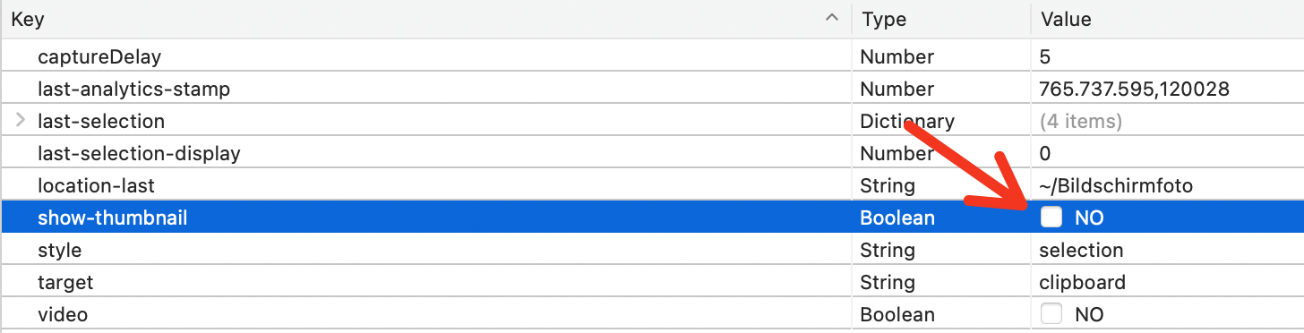

Das ist definiert in der Datei com.apple.screencapture.plist
Das kannst du mit einem Texteditor ändern oder mit Prefs Editor
oder
defaults write com.apple.screencapture show-thumbnail -bool false
oder
Danke. Das erklärt aber nicht, warum sich die Datei offensichtlich immer wieder von selber ändert. Ich hab die erstmal aus dem Library-Ordner entfernt und warte ab, ob sich nun was ändert.
