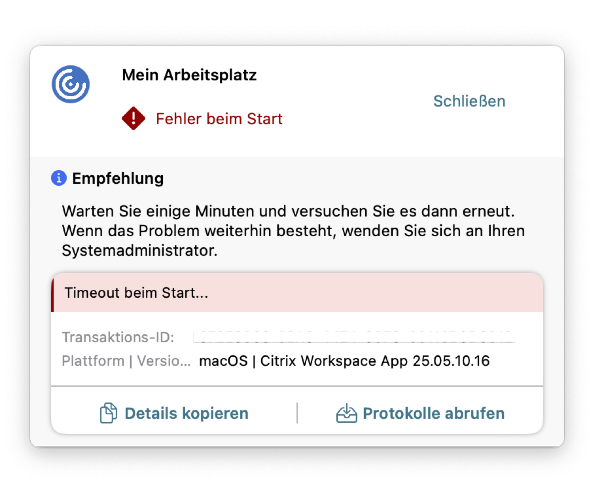

es ist mir nicht mehr möglich mich via Citrix (so wie in der Vergangenheit) mit dem Firmenrechner zu verbinden.
Letztes mal klappte es noch vor einer Woche, in der Zwischenzeit erschien Ventura 13.7.7
Bin mir nicht sicher ob da eventuell ein Zusammenhang besteht.
Ich erhalte die Meldung ich würde dem Zertifikat nicht vertrauen.
Alle Citrix-Zertifikate welche noch in der Schlüsselbundverwaltung sind, sind „Asbach“
und bereits 2009 beziehungsweise 2013 abgelaufen.
Zur Verbindung wir Citrix-Workspace benötigt => ich gehe auf die Verbindungsseite meines Unternehmens
gebe dort die Zugangsdaten ein und lande in einer Webansicht mit allen meinen erlaubten Anwendungen.
Klicke ich dort das Benötigte an wird eine .ica-Datei geladen.
Diese öffne ich via Doppelklick und werde entsprechend verbunden.
Dieses klappt seit Freitag nicht mehr => Support der Firma sagt Zertifikate werden aktuell erstellt und sind gültig.
Es gab zwar vergangenen Woche Zertifikatsprobleme, aber diese seien behoben.
Habe in diesem Zuge auf die aktuelle Citrix-Workspace-Version aktualisiert (meine war noch von 2023)
Leider ohne Erfolgt => (Fehler-)Meldung sieht wie folgt aktuell aus:

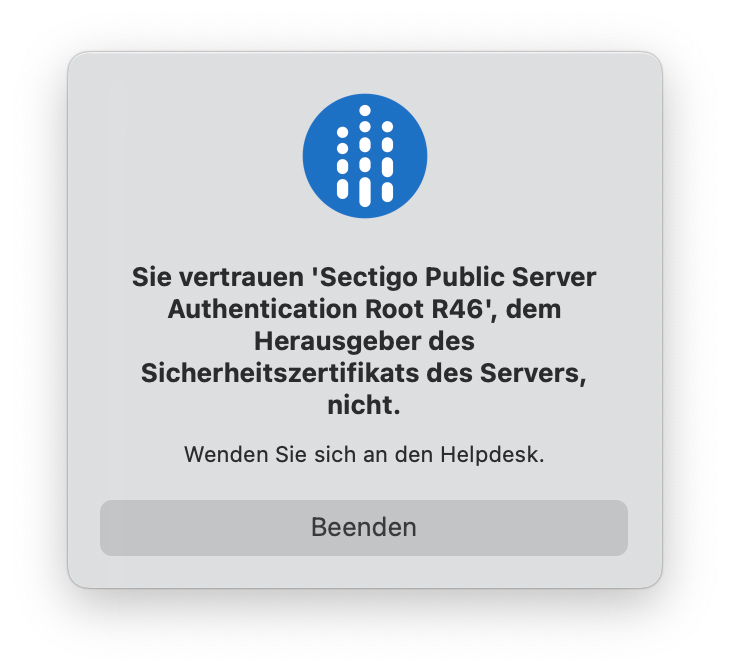

Wie lautet die Meldung mit dem nicht vertrauten Zertifikat genau?
Mit einem neuen Benutzer welchen ich angelegt hatte bin ich auch nicht weitergekommen.
Mir wurde unter diesem das Zertifikat als nicht vertrauenswürdig angezeigt.

Das hier ist das fehlende Zertifikat:
Runterladen und vertrauen.
Quelle: https://www.sectigo.com/sectigo-public-root-cas-migration

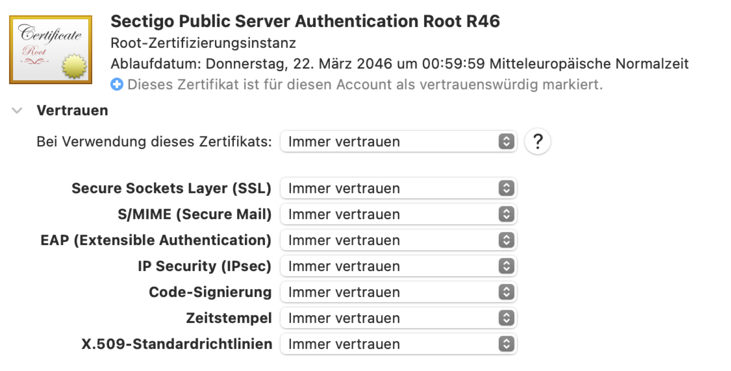

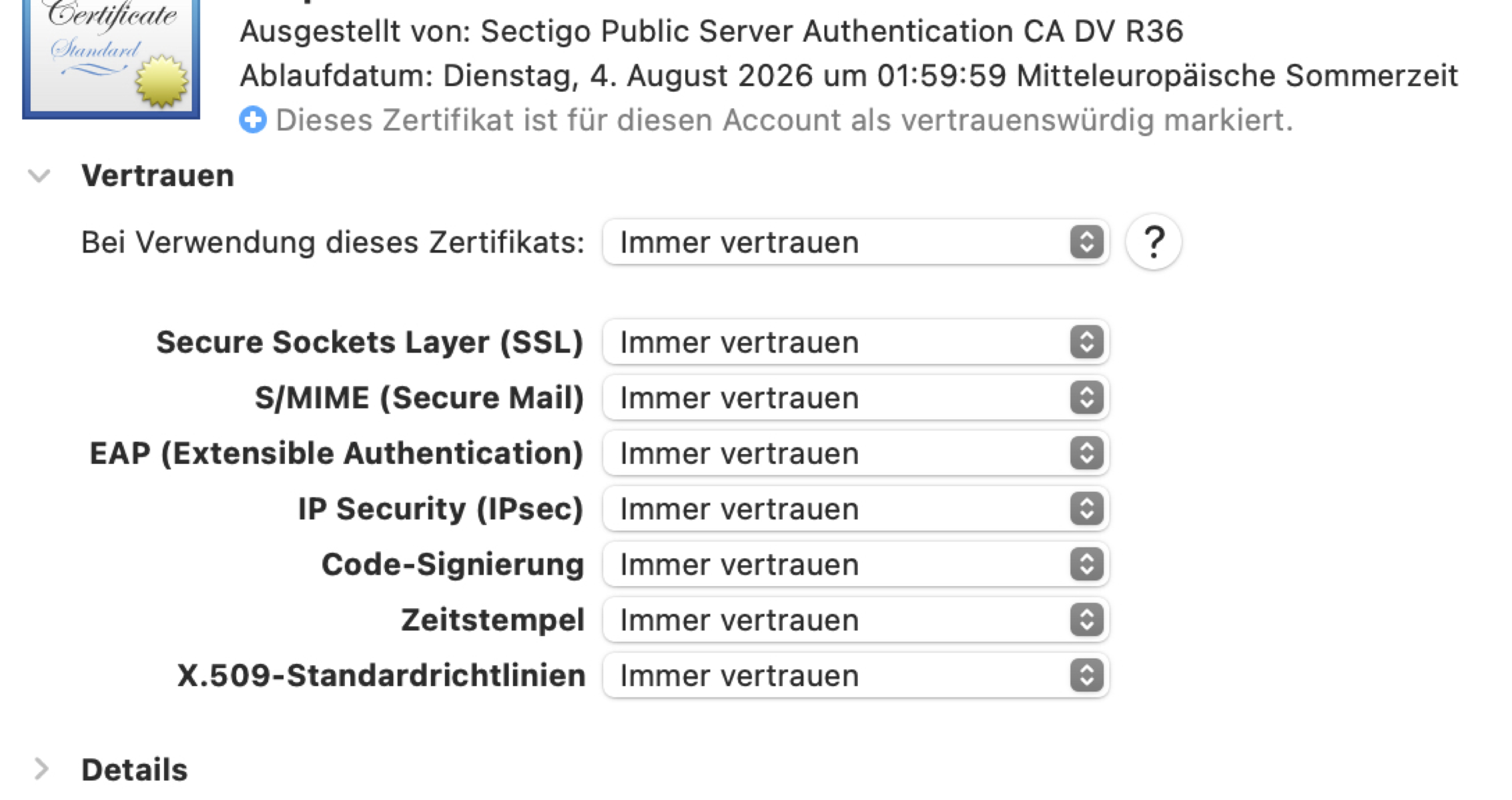

Zeig doch mal das Zertifikat in deiner Schlüsselbundverwaltung inkl. Dessen Vertrauenseinstellung.
jeti
06.08.25
20:43
Ich würde behaupten wollen es sollte passen:

In der Zertifikatswarnung steht "Sectigo Public Server Authentication Root R46", das von mir verlinkte Zertifikat ist ebenfalls "Sectigo Public Server Authentication Root R46" und in deinem Schlüsselbund steht "Sectigo Public Server Authentication
CA DV R36
Das ist das falsche Zertifikat.
Edit: Ok, den Namen deines Zertifikats sieht man nicht. Aber den Aussteller. Der ist bei dem Zertifikat aus der Fehlermeldung aber ebenfalls "Sectigo Public Server Authentication Root R46".

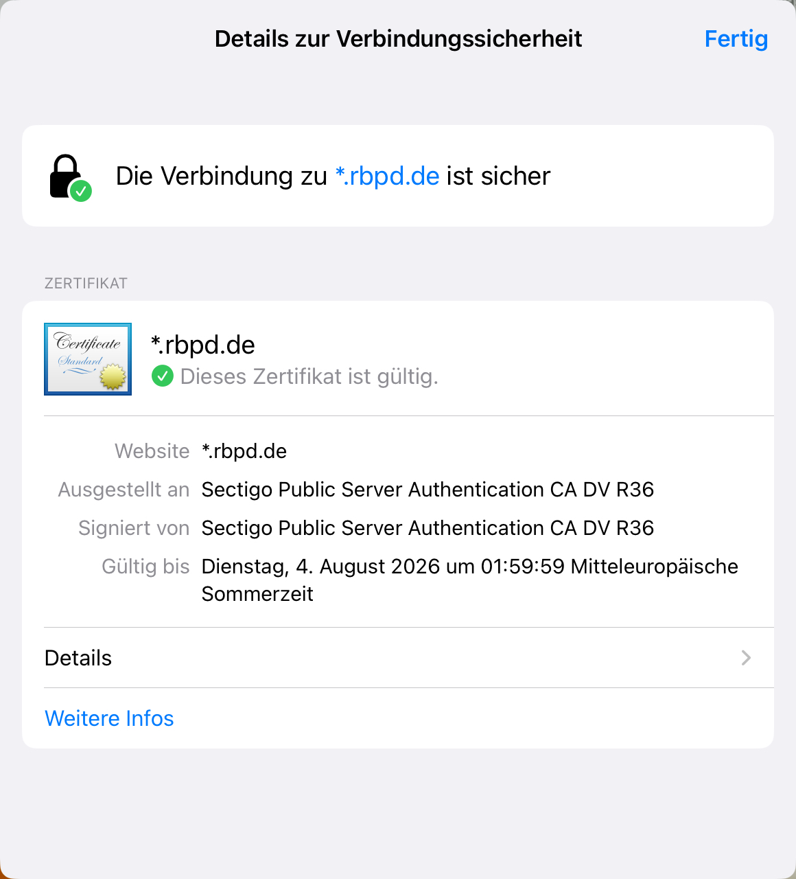

Auf dem iPad klappt es ja, wie kann ich dort die Zertifikate einsehen?
Dann könnte ich vergleichen.
Können Zertifikate unterschiedlich nach Plattform sein macOS/iOS/Win etc.?
caMpi
07.08.25
11:04
jeti
Der Aussteller ist die Firma => kann es sein das diese ein Falsches Zertifikat bereitstellen?
Nein, der Aussteller ist in dem Fall eine öffentliche Zertifizierungsstelle, Sectigo.
jeti
Zum Glück nicht!
jeti
Gar nicht. Du kannst dich höchstens durch die Apple KB wühlen
. Dort sind die in den jeweiligen OS nach Version vorinstallierten CAs aufgelistet.
Ich hb das mal für dich gemacht.
Das o.g. Zertifikat ist ab iOS 17.4 und macOS 14.4 an Board.
Bei älteren OS muss ein Zertifikat dann halt manuell runtergeladen werden, siehe mein Link oben, in den Schlüsselbund hinzugefügt und auf Vertrauen gestellt werden.
So wie in deinem Screenshot, nur eben mit dem richtigen Zertifikat.

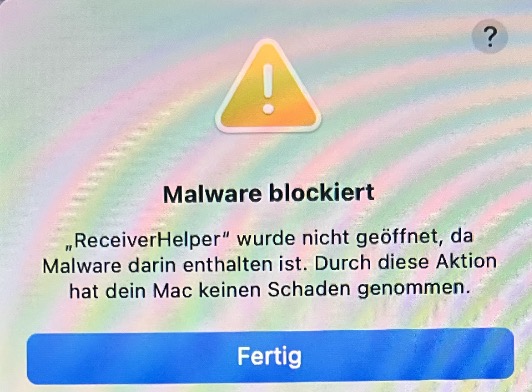

Gestern Abend um 21.00 Uhr rief ein Kunde nur »panisch« an, dass er einen Malwareblock von Apple erhalten hat:
Und da das auch Citrix betraf, dachte ich eben schnell, könnte als Info nicht umrelevant sein, da es ggf. einfach ein ganz generelles Problem der App und/oder der Citrix-Server-Seite sein kann. Da er den sowieso nicht nutzt, alles deinstalliert…
Vielleicht hilft die Info ja.
Greetings, C.

Nochmal: es geht nicht darum, dem Zertifikat zu vertrauen, sondern der Zertifizierungsstelle, die das Zertifikat ausgestellt hat.
Wenn dein Screenshot stimmt, dann musst du das Zertifikat installieren, das ich hier verlinkt hab.
caMpi

Sooo ich habe auf einem iPad nachgeschaut. Tatsächlich kann ich das Zertifikat über "Daten zur Verbindungssicherheit" aufrufen. Aber ich habe keine Option gefunden, das Zertifikat downzuloaden und/oder im Schlüsselbund zu speichern. Ganz viele Details werden eingeblendet, auch der URI, aber hier bleibt ein Klick darauf wirkungslos.

Wie hast du dieses gemacht unter iPadOS?
Habe keine Möglichkeit gefunden.
teorema67
09.08.25
15:26
Ich rufe in Safari den Citrix Gateway (beginnt bei mir mit cag) auf, in dem ich die Anmeldemaske sehe. Am linken Rand der Adresszeile ist ein Symbol ähnlich Hamburgermenü (Rechteck mir runden Ecken und 2 Striche darunter). Da draufklicken, dann auf die drei Punkte klicken, dann "Details zur Verbindungssicherheit". Unter "Details" sind die Zertifikate, die man anklicken kann und zahlreiche weitere Informationen erhält, aber (im Gegensatz zu MacOS) ohne Downloadmöglichkeit. (Ich hab nicht probiert, den URI in die Browseradresszeile abzuschreiben, kopieren kann man ihn nicht.)
jeti
10.08.25
13:58
Auf dem Pad und dem Mac werden die identischen Zertifikate angezeigt.
Stellt sich mir die Frage warum es auf dem iPad funktioniert und auf dem iMac nicht
Warum Root R46 verlangt wird (bzw. nicht akzeptiert wird) obwohl auch dieses installiert ist.

jeti: Ich komme wieder darauf
teorema67
... im Browser auf das Schloss vor der URL klicken>Zertifikat einblenden>Details>URI klicken>downgeloadetes Zertifikat öffnen und in den Schlüsselbund hängen ...
zurück. Auf dem Mac kann ich das Zertifikat durch Klick auf den URI downloaden (auf dem iPad nicht). Das würde ich machen, das Zertifikat doppelklicken, dann will der Schlüsselbund es aufnehmen, Benutzername und Password eingeben und "Hinzufügen" klicken. Ob's was bringt, kann ich nicht prognostizieren. Bei meiner Organisation ist es das Standardvorgehen auf dem Mac.
