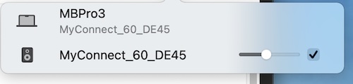

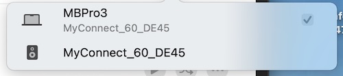

Ursache für „Kein Ton“ war falsche Einstellung in Musik. Hatte den Streaming-Verstärker angewählt
Es muss aber MacBook mit Unterpunkt Streaming-Verstärker angewählt sein
Da es jetzt geht, zeigt Aktivitätsanzeige Datenfluß an. Datenfluß wird aber auch bei falscher Einstellung (kein Ton) angezeigt.
