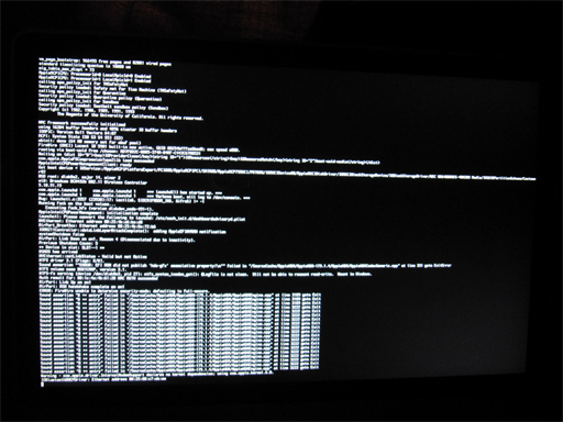

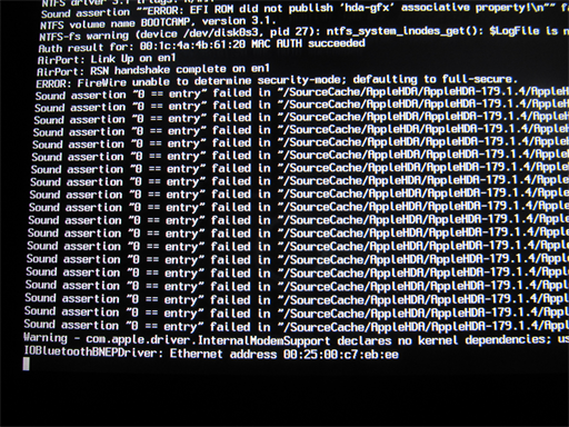

Das hab jetzt mal gemacht aber ich werde aus diesen Infos dort nicht schlau. Gibt es eine Möglichkeit im Verbose mode das ganze zu kopieren? Ansonsten fotografiere ich das mal ab!
Mir ist jetzt nur aufgefallen, dass da etwas von...
...FireWire ERROR
...einem anderen Kernel Task laden (6.0)
...und einem Problem mit der NTFS Partition besteht.
Da ich mir diesen Verbose Mode vorher nie angesehen habe, kann ich auch nicht sagen ob das normal ist.

Also wenn er da bei einer Sache längere Zeit stehen bleibt dann ist das nicht normal. Eine Möglichkeit da zu kopieren gibt es nicht fotografiers mal und poste es hier rein und/oder google mal die Fehlermeldung die da kommt.
Das Problem mit NTFS hört sich für mich so an als gäbe es da ein Problem mit deiner Vista Partition.

Das was dir der Verbose Mode meldet findest du auch in den Logs, Programme-Dienstprogramme-Konsole, dort das System oder Konsolenlog.

Hier erst mal das Bild vom Verbose Mode:
