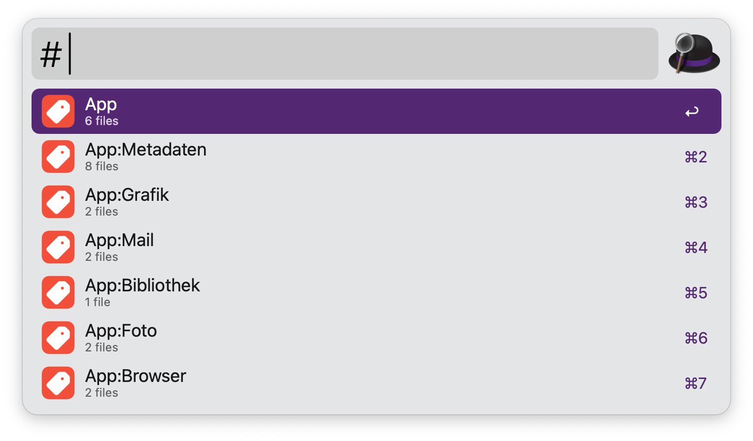

Ich gehöre zur dritten Kategorie. Der Vorteil gegenüber Spotlight: Beim Eingeben sind zusätzlich alle Apps sichtbar und die Ergebnisse werden nicht mit anderen Dateitypen vermischt.

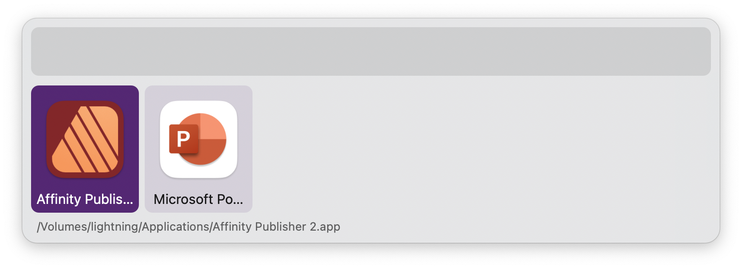

Für mich habe ich eine passende Lösung mit Alfred gefunden. Als Basis nutze ich den Workflow "Tag Finder" aus der Gallery.
Den Workflow habe ich so erweitert, dass nur Tags angezeigt werden, die mit "App" beginnen. Alle Programme bekommen den Tag "App" und zusätzlich einen für die Kategorie, z.B. "App:Grafik".
So funktioniert es: Alfred öffnen, # eingeben. Wähle ich "App" aus, sehe ich alle Apps. Bei "G" sehe ich alle Grafik-Apps. Gebe ich einen Teil des App-Namens ein, wähle ich diesen damit aus. Mit Shift+Return komme ich wieder eine Ebene zurück.

Ich habe heute die Alfred-Idee noch stark aufgebohrt. F3 zeigt mir alle Top-Apps, Alt-F3 alle Apps und cmd+F3 listet die App-Kategorien und die zugehörigen Apps für Fotos, Grafik usw auf. Ich kann in jeder Darstellung per Maus auswählen oder mit einem Suchbegriff die App auswählen.
Ich muss jetzt nur alle Apps mit Finder Tags versehen, aber dafür habe ich mir ein Shell-Skript gebaut.
