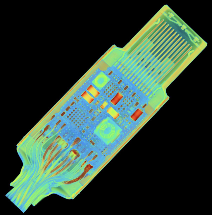

Da wirst du kaum eine Chance haben, denn je länger das Kabel, desto aufwendiger das Kabel, weil unvorstellbar hohe Frequenzen auftreten, um die Datenmengen zu bewegen. Daher steckt in jedem Stecker ein Chip, der die Signalaufbereitung vornimmt. Daher ergibt sich auch der Preis.

Der Plan geht vermutlich nicht auf. Durch die hohe Gewschwindigkeit von Thunderbolt ist die maximale Länge leider sehr begrenzt. Bei Thunderbolt 3 waren es noch 3m, bei Thunderbolt 4 sind maximal 2m drin (wenn man die max. Geschwindigkeit will) und bei Thunderbolt 5 sogar nur 1 Meter (bei max. Übertragungsrate).
Da das Studio-Display TB3 hat, sind 3m das Maximum mit Kupferkabeln, danach gehen nur die optischen. Dazwischen wirst du nichts finden. Vermutlich ist es einfacher, den MacMini unter einem Tisch (mit Tisch-Halterung) oder direkt hinter dem Studio-Display zu montieren. Der M4 bietet sich da aufgrund seiner Größe besonders an. Wenn das Display unbedingt solo mit 3 Kabeln stehen muss, dann bleibt nur das. optische Kabel.
