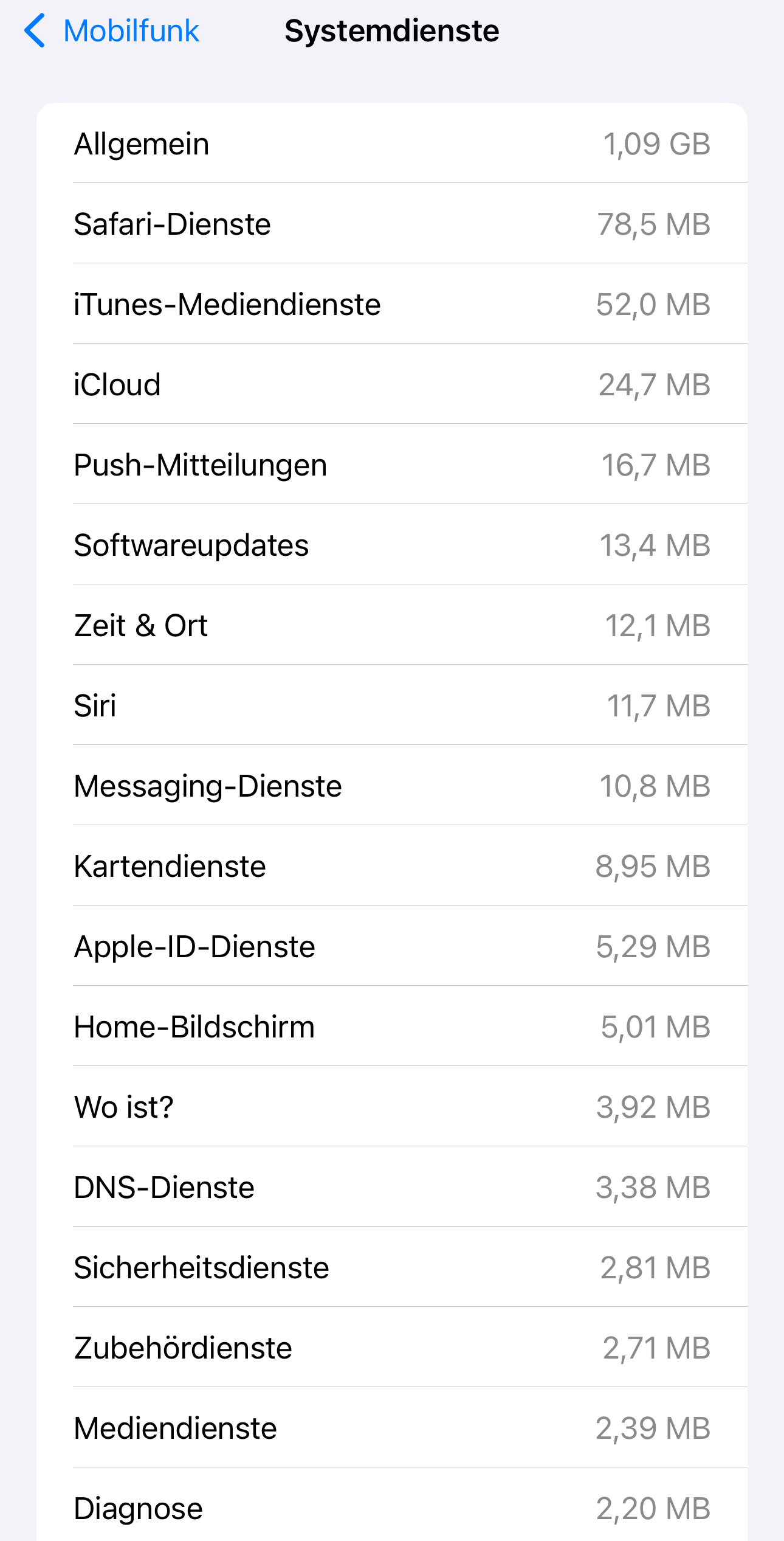

Ich bemerke seit ein paar Wochen dass mein Datenvolumen immer schneller aufgebraucht wird. (iPhone 15 pro Max)
Wenn ich mir unter Einstellungen / Mobilfunk die Verbraucher ansehe, fällt auf dass die Systemdienste seit dem 1.6. 9:44 satte 1,33GB verbraucht haben. Den größten Teil hat hierbei „Allgemein“ mit 1,09 GB.
Alleine heute zwischen 04:41 und 13:21 kamen hier 535MB dazu. Ich war bis auf 1 Stunde die ganze Zeit im Mobilfunknetz, habe aber nichts besonderes gemacht.
Angefangen hat das vor ein paar Wochen, es *könnte* mit iOS 18.5 zusammengekommen sein, da bin ich mir aber nicht sicher.
Habt Ihr eine Idee, was ich dagegen machen kann?
Oder kann ich sehen, was hinter „Allgemein“ steckt?
Alle Apps geschlossen habe ich, nach einem Neustart geht es gefühlt erst mal etwas langsamer, irgendwann kommt aber wieder so ein Tag mit massivem Verbrauch.
Vielen Dank!

Tipp einfach mal auf "Systemdienste" (der Pfeil nach rechts bedeutet, das sich ein weiteres Menu dahinter verbirgt) dann sieht du was alles passiert und wieviel Daten jeweils gebraucht werden.

Wie geschrieben ist hier der größte Anteil bei „Allgemein“:

Ist iCloud Drive im Mobilfunknetz deaktiviert? (Mobilfunk > iCloud Drive)
Ist das iCloud-Backup im Mobilfunknetz deaktiviert? (Mobilfunk > iCloud-Backup)
Ist das Laden von Softwareupdates (iOS-Updates) im Mobilfunknetz deaktiviert?
Das waren zumindest bei mir damals Sachen, die den Datenverbrauch in der Kategorie Systemdienste verursachten.

Unter "Allgemein" kann sich viel verbergen, Exchange-Dienste zum Beispiel. Wirklich lösbar, was sich alles unter "Allgemein" versteckt ist es derzeit nicht.
Mit einem Datenvolumen-Vertrag ist die Aktivierung des Datensparmodus und die Deaktivierung der Hintergrundaktualisierungen über Mobilfunk auch sehr empfehlenswert.

iCloud Drive
war
an, iCloud BackUp aus, iOS-Updates über Mobilfunk finde ich leider nicht.
Den Datensparmodus habe ich jetzt aktiviert.
Die Statistik habe ich auf 0 gesetzt und bin gespannt wie es Morgen läuft.
Was ich mir auch vorstellen könnte, ist vielleicht irgend eine Synchronisation die auf einem anderen Gerät (zuhause im WLAN) Amok läuft.
Wenn der Datenverbrauch Morgen trotz der geänderten Einstellungen wieder so hoch ist, schalte ich als nächstes mal alle Geräte zuhause aus.

Seit dem 4.6. 18:48 haben die Systemdienste 106 MB verbraucht "Allgemein" dabei nur 5,2 MB. Soweit also alles wieder normal.
Ich werde das nächste Woche weiter beobachten und vielleicht mal die eine oder andere Option wieder einschalten, dann sehe ich zumindest wer der Übeltäter ist.
