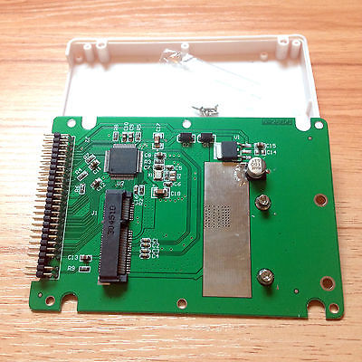

SSDs in "alten" P-ATA Macs: Meine besten Erfahrungen habe ich mit miniPCIe SSDs gemacht, die dann in einem miniPCIe-zu-PATA 2.5" Adaptergehäuse stecken und im Mac (egal ob PowerBook oder Umax S900 oder beige G3) prima zuverlässig/schnell/stromsparend funktionieren, natürlich auch ohne Weiteres als Boot-Platten.
Kostenpunkt: 128GB SSD ab 40,- in der Bucht, Adapter aus China ab 15,- inkl. Porto!
Performanter geht´s nicht. Günstiger auch kaum.
Mein Fazit zu den CompactFlash-Lösungen: Absolut unterirdisch, was die Performance angeht, teilweise sogar Faktoren _langsamer_ als gammelige 5400RPM-Festplatten. Der Punkt dabei ist, dass die schnellen (Foto/Video-)Karten in DMA- und Burst-Modi betrieben werden müssen, um die Geschwindigkeiten zu erreichen. Die meisten Adapter können das aber nicht und ältere PowerBooks schon gar nicht
Finger weg davon.

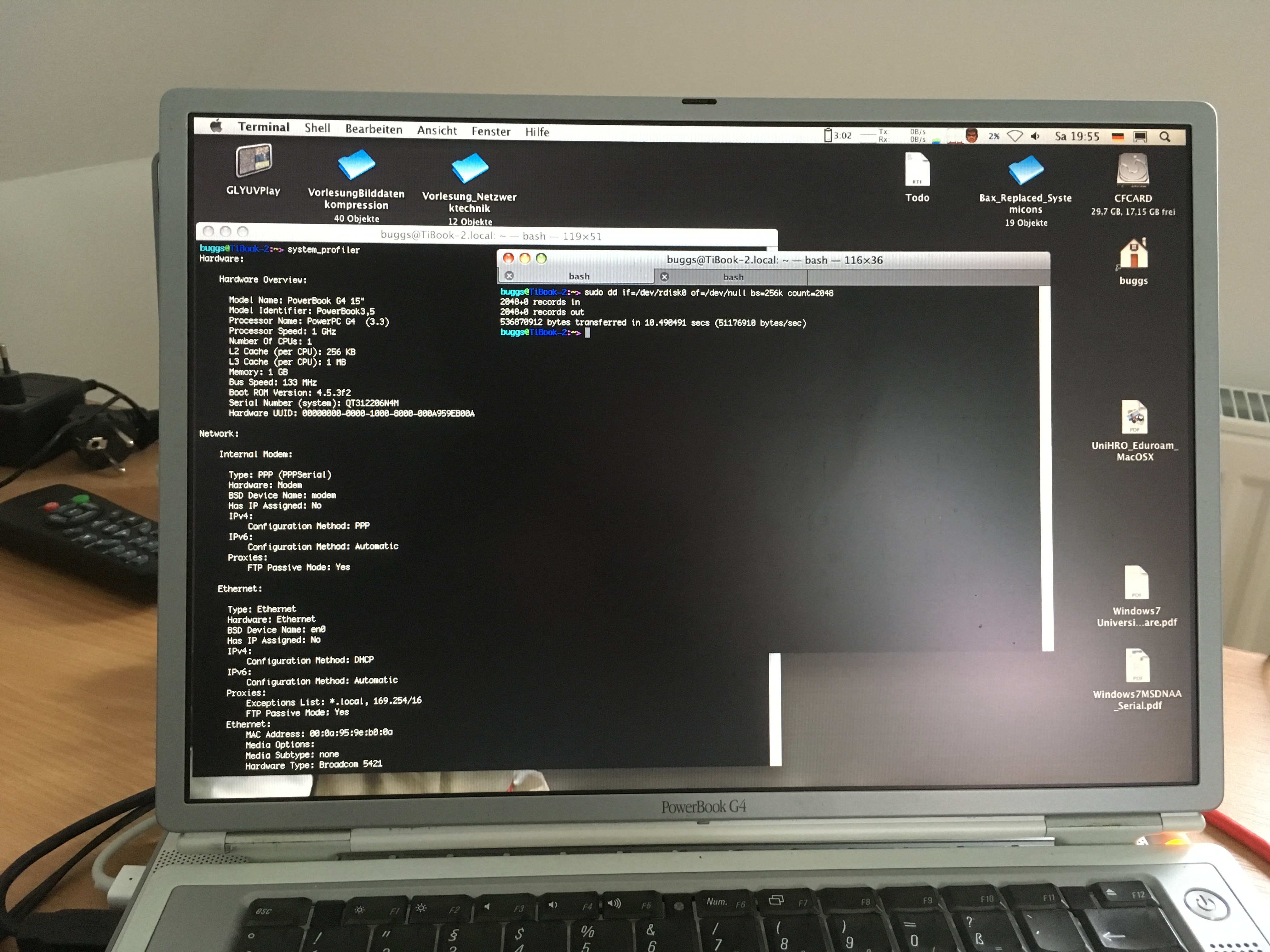

Ich habe in einem Powerbook Titanium (1 GHz) eine 32 GB CF-Karte stecken (Transcend mit UDMA-Unterstützung und ca. 90 MB/s Lesegeschwindigkeit - davon netto rund 60 MB/s im PB). Damit läuft die Kiste ganz nett und man merkt erst im Browser, dass das Gerät 13 Jahre auf dem Buckel hat.
Bei den heutigen SSD-Preisen macht die oben genannte Konstruktion nur bei Platzmangel Sinn. Einen IDE-SATA-Adapter gibt es in der Bucht beim Chinesen für unter 2€ (mit Versand).

Das liegt nicht am Adapter, sondern an den partikulären CF-Karten. Die CF-Karten nutzen nativ IDE als Protokoll (Ausnahme CFast). CF-IDE-Adapter sind rein mechanisch.

Stimmt, die CF-IDE Adapter sind rein mechanisch. 60MB/s in G4 Rechnern halte ich aber für illusorisch... ich lerne aber gern dazu (Belege bitte, "Pics or it did not happen").
In Bildern nochmal meine Kombi (performt exzellent hier in: G4 12" 864MHz+1GHz / G4 Titanium 550MHz / S900 Umax / G4 15" HiRez / Powerbook 3400):

Ich habe am WE noch einmal das CF-Titanium herausgekramt und kurz mit Bordmitteln getestet. Allzu viel Overhead sollte "dd" nicht beim Schreiben nach /dev/null erzeugen. Im Normalbetrieb unter Leopard kam ich auf 51 MB/s, wobei ich mir ziemlich sicher war, schon einmal höhere Zahlen gesehen zu haben. Wie auch immer.

Die Karte ist die hier
. Laut Hersteller schreibt sie 4-Kanalig. Bei den getesteten Datenmengen (bei mir typ. 4 GB, im Screenshot 0.5) würde selbst ein relativ großer RAM-Puffer keinen Mehrgewinn nach sich ziehen.
Im PB bringt sie es auf etwa 30MB/s Schreibrate (von /dev/zero in eine Datei auf HFS+). Falls ich auch direkt auf die CF-Karte einen Schreibtest gemacht haben sollte, habe ich das Ergebnis zwischenzeitlich vergessen. Ich bin nicht auf dem Laufenden, inwie weit der PCMCIA-Slot UDMA unterstützen kann. Die CF-Karte steckt bei mir intern.
Das erste Titanium sollte nach meinem Kenntnisstand den gleichen Controller für HDD/DVD haben wie die Nachfolger. Was neben dem höheren Takt bei den Nachfolgemodellen verbessert wurde, waren Ethernet, Airport und die Grafik (incl. DVI).
Transcend-Karten werden beim Querlesen im Netz mit wohl gemischtem Erfolg in Retro-Geräten eingesetzt. Meine zwei Karten in Titanium und Amiga 4000 laufen prächtig und in diversen Cisco-Routern gibt es mit der Marke auch keine Auffälligkeiten. YMMV.
