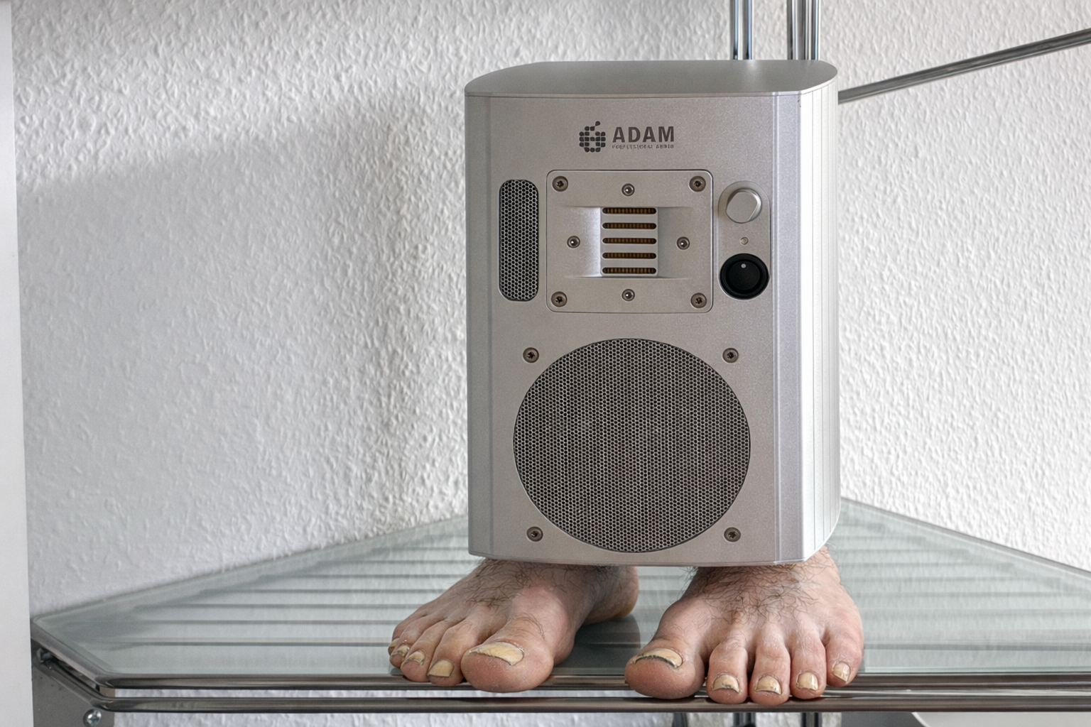

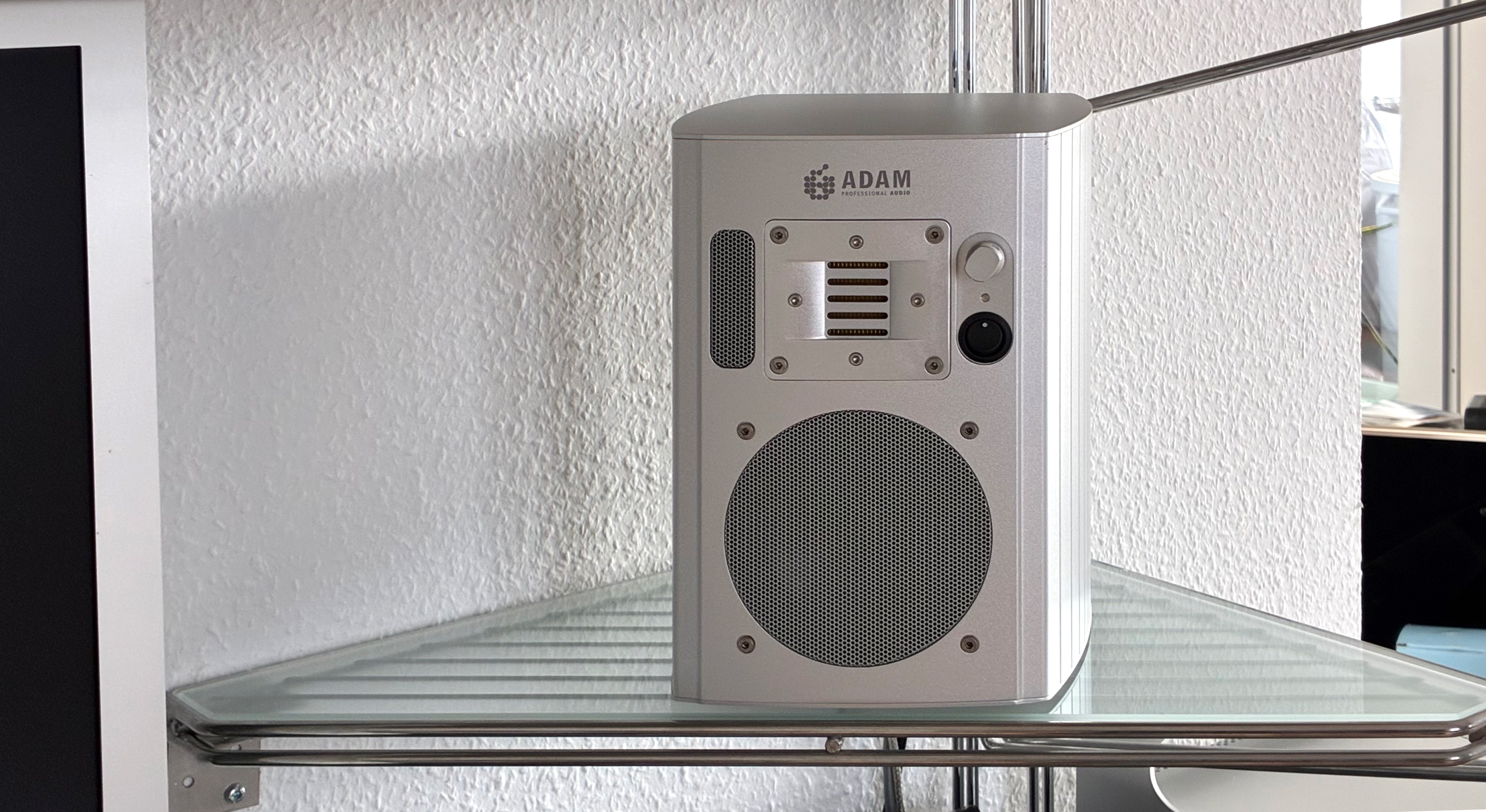

Hallo an alle,
ich wollte gerne die versammelte Audio-Intelligenz hier anzapfen bezüglich der Frage, auf welche Füße ich am besten die Monitor-Lautsprecher meines Musik-Arbeitsplatzes (
Logic
usw.) stellen sollte (bislang standen sie viel zu lange auf einem Provisorium aus Schaumstoff, das jetzt zu Staub zerfallen ist …).
Die Lautsprecher stehen rechts und links neben einem Cinema-Display auf Ohrhöhe auf extra dafür eingezogenen Regalböden. Das gesamte Regal ist aus Metall mit Milchglasböden, was akustisch vermutlich suboptimal ist, andererseits schließt die Lautsprecherfront bündig mit den (dreieckigen) Regalböden ab, sodass vor der Schallfront keine Reflexionen auftreten sollten:
Subwoofer steht auf dem Boden.

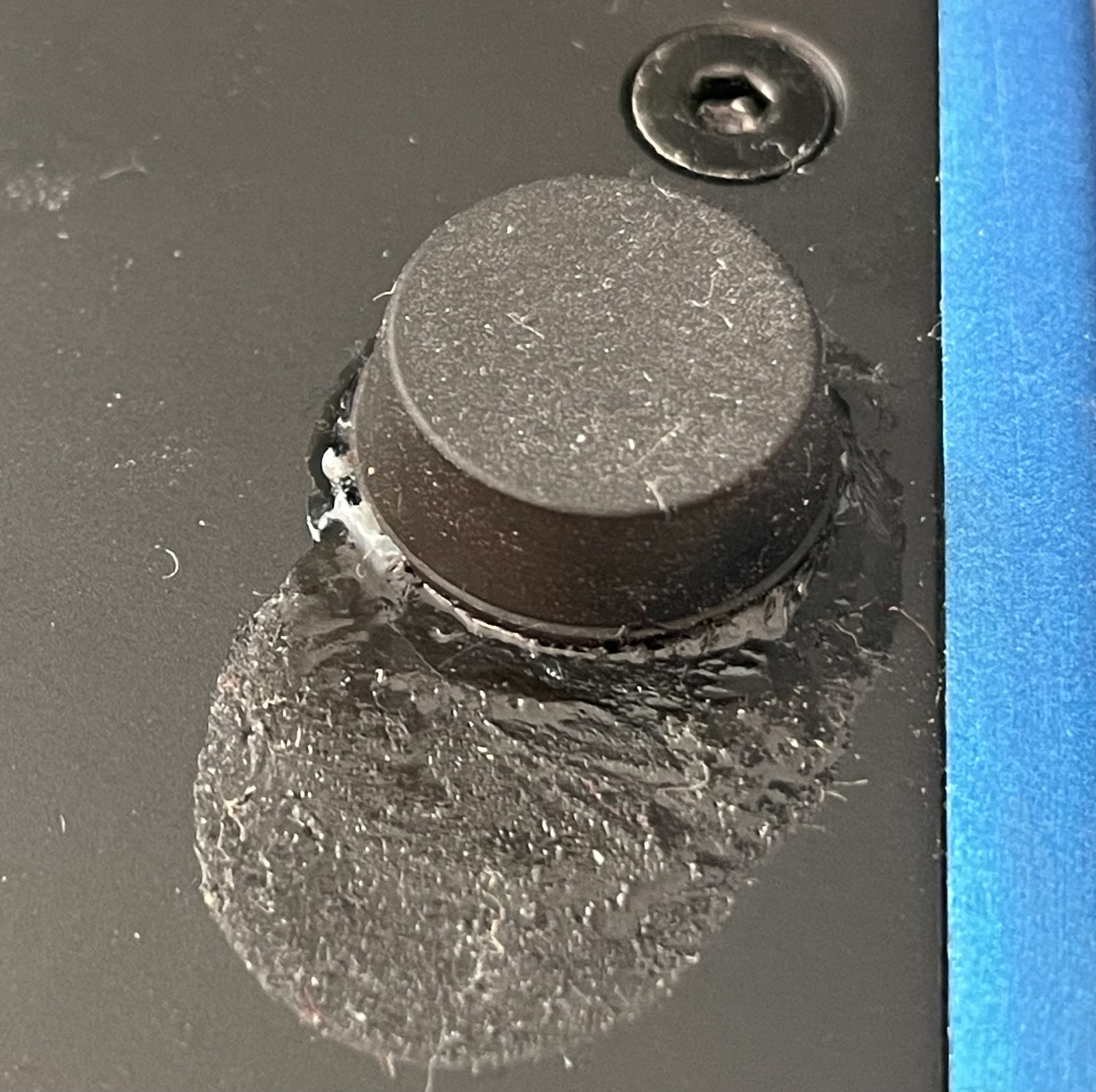

Den Lautsprechern lagen seinerzeit sehr kleine (5 mm ∅?) 3M-Bumpons als Füße bei (die ich nicht mehr habe), aber ich frage mich, ob in meinem Fall etwas anderes vielleicht besser wäre.
Bevor ich jetzt aufwändige Messreihen durchführe, dachte ich, ich frage mal hier in die Runde, was diejenigen von Euch, die diesbezügliche Erfahrungen haben, raten würden.
Vorrätig zur Auswahl hätte ich:
3M-Bumpons:
21 mm ∅, 10 mm Höhe
18 mm ∅, 4 mm Höhe
6 mm ∅, 2,5 mm Höhe
5 mm ∅, 2,8 mm Höhe
20 × 20 mm², 7,5 mm Höhe
Korkplättchen
16 × 16 mm², 4 mm Höhe
Filzfüße
28 mm ∅, 6 mm Höhe
… oder was ganz anderes?

Jetzt frage ich mich, ob der andere Lautsprecher Eva heißt und weniger haarige Füße hat.

Die erste Frage, die man sich hier stellen muss ist:
Gibt es überhaupt ein Problem, so wie es jetzt gerade ist?
Also gibt es irgendwelche Resonanzen an der Glasplatte oder am Metallgestell o.ä.?
Das sind ja kleine Mini-Monitore mit Technologie von vor 20 Jahren, die damals sicher sehr vernünftig waren, aber heutzutage klingt da jeder 200€ Speaker besser.
Insofern ist ein wenig fragwürdig, ob es sich lohnt da groß Gedanken über Entkopplung zu machen, wenn es keine auffälligen Problemzonen gibt. Bei den meisten Empfehlungen hier wird ja auch weniger Entkoppelt als bedämpft.
Bei dem Aufbau mit dem Regal und Glas ist eh fragwürdig ob sich da überhaupt irgendwas sinnvoll entkoppeln lässt, weil da schlicht die Masse fehlt und wahrscheinlich eher das ganze Metallgestell vibriert.
Du kannst, wenn es dich beruhigt, solche Schaumstoffdinger unterlegen: https://www.thomann.de/de/the_takustik_isopad.htm
Der Effekt sollte aber quasi nicht vorhanden sein, daüfr kostet es auch nix..

Vielleicht trügt da dein Bild ein wenig.
Wir sehen ja hier nur den kleinen Ausschnitt und der sieht so als, als wäre das ein klappriges Drahtgestell.
Wenn das wirklich 200kg wiegt und massiv ist, solltest du da ja mit Eigenresonanzen recht wenig Probleme haben.
Entkopplung ist ja letztlich die Idee die Gehäuseresonanzen und Schwingungen nicht von der Monitorbox auf den Untergrund zu übertragen. Die meiste Energie steckt dabei in den Bassfrequenzen, was dich aber hier ja gar nicht betrifft, weil du ja den Subwoofer hast.
Insofern hast du da vielleicht auch gar keine Probleme, dann würde ich da auch gar nicht "optimieren" wollen.
Eventuell wäre noch interessant, ob deine Glasplatte direkt auf dem Metallgitter aufliegt oder ob da nicht eh schon Gummis drunter sind, dann wäre das ja ohnehin schon entkoppelt. Oder sind die eingeklebt?
Spikes sind hier eher kontraproduktiv, weil sie überhaupt nicht entkoppeln, im Gegenteil.
Die beiden Optionen, die ich oben verlinkt habe, sind schon vernünftig, aber wenn dir optisch mehrere Kleine zum drunterlegen besser gefallen, macht das auch keinen großen Unterschied.
Wie gesagt: Wenn du keine Probleme hast, wirst du auch mit allen Entkopplungsmethoden nicht weniger Probleme haben..

Ja, das täuscht dann. Das sind Stahlstangen mit 8 mm und 5 mm ∅.
Nein, die liegen einfach direkt auf und werden durch das Lautsprechergewicht angedrückt. Da sollte ich wohl mal einen Sinuston „durchwobbeln“, ob es da irgendeine fiese Frequenz gibt, die klirrt.
