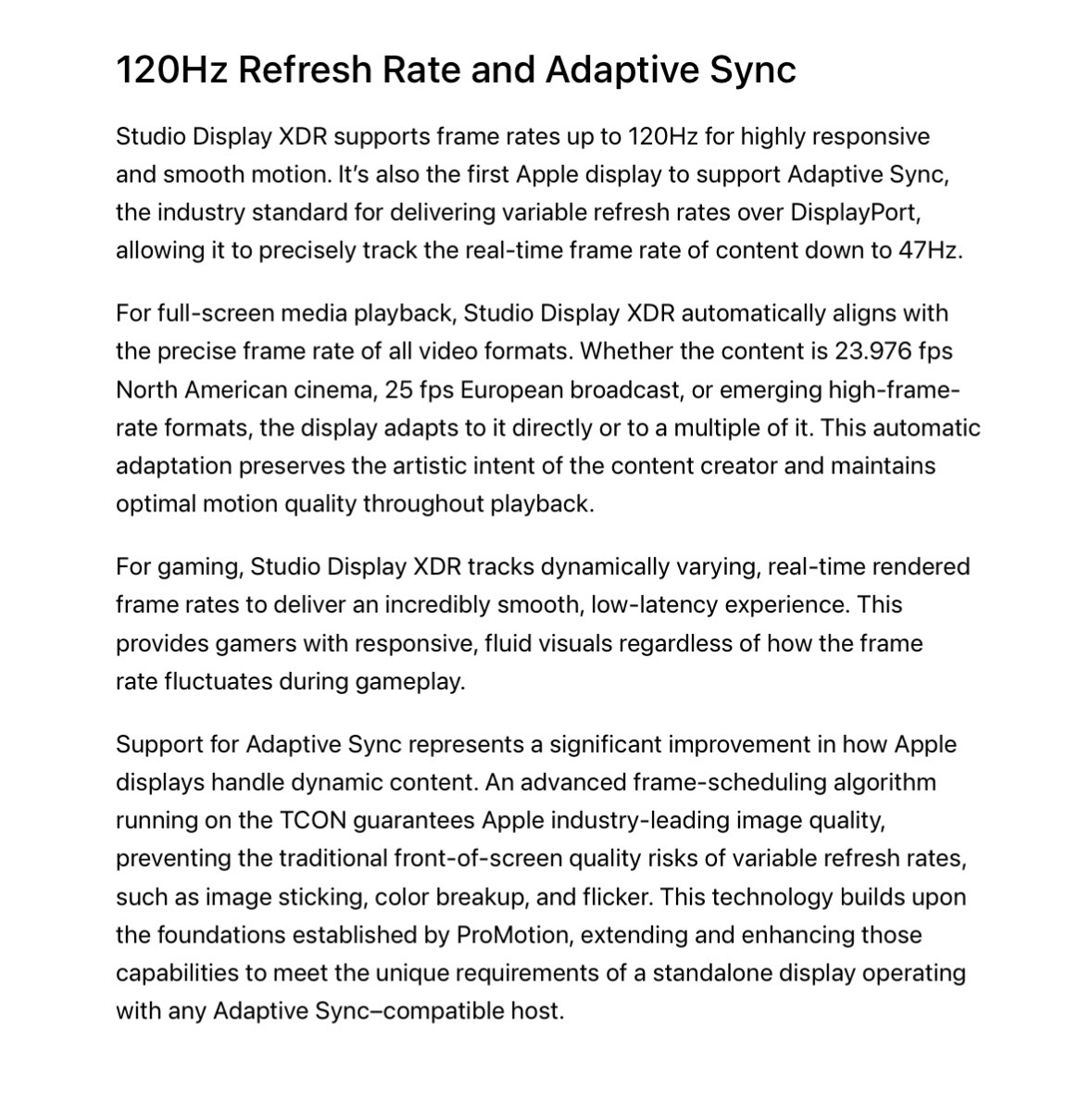

Apple erwähnt in keinem der Texte zum Studio Display XDR den Begriff Promotion. Es wird immer nur von 120 Hz gesprochen, nie aber von automatisch an den Bildinhalt angepasster Bildwiederholrate.
05.03.26
18:03

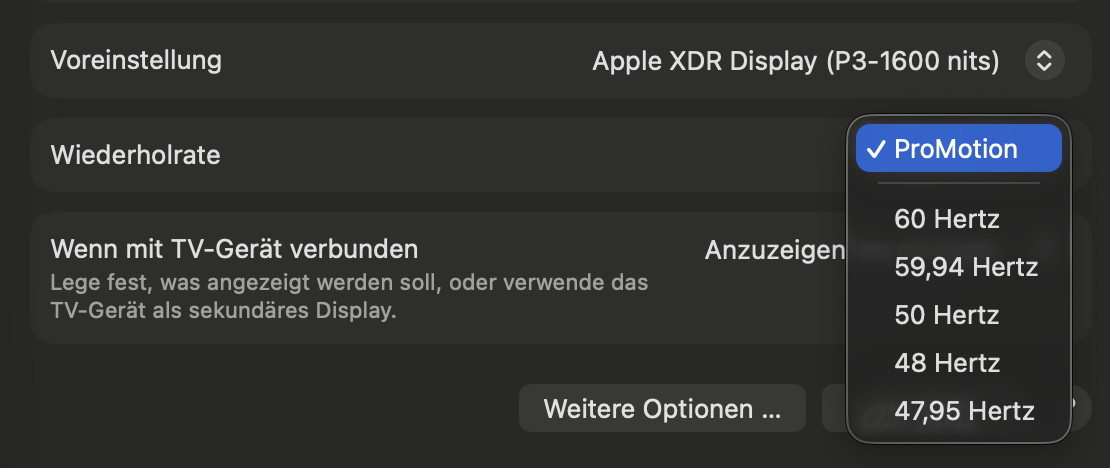

Adaptive Sync ist genau das. Versteht man auch als VRR (variable refresh rate). Bei anderen Herstellern heisst es G-Sync (NVidia), FreeSync (AMD) oder auch generell V-Sync.
Das wird letztendlich von der Software gesteuert bzw. es kann von der Software gesteuert werden (also bspw. Anwendungssoftware > Grafikkarte (bzw. dessen Treiber)). Es hängt letztendlich davon ab, welche Einstellungsoptionen der Software Hersteller dem Benutzer zur Verfügung stellt. Im Gaming Umfeld insbesondere bei FPS-Shootern wird eher empfohlen V-Sync zu deaktivieren. Dann rennt auch der Monitor immer auf der maximalen Refresh Rate (um bei diesem Beispiel zu bleiben also stets 120 Hz), unabhängig davon was die GPU ausspuckt. Das muss nicht bei jedem Spiel sinnvoll sein.
Wie das nun bei anderer Software aussieht oder ob es gar eine zentral organisierte Einstellung im Betriebsystem gibt, weiss ich nicht. Mitunter lässt sich bei Monitoren aber auch diese Funktion direkt ausschalten im OSD (On Screen Display (Menü)). Ob Apple dieses bei seinen Produkten ermöglicht, wäre zu eruieren.
Apple
Adaptive Sync supports a continuously variable refresh rate between 47Hz to 120Hz
Nachtrag: sollte sich in Systemeinstellungen einstellen lassen (bzw. ausschalten):

Auf dem MacBook Pro M4 (internes Display) ist die Funktion vorhanden und die adaptive Variante nennt sich dort ProMotion, nicht Adaptive Sync. Seltsam. Wo ist der Unterschied?
Allerdings ist hier nur ein Bereich zwischen 47,95 und 60 Hz in wenigen Schritten manuell wählbar.
In dem von Dir verlinkten Apple-Support-Dokument wird erwähnt, dass die Funktion außerhalb von Spielen und auf anderen Bildschirmen zu flackern führen kann. Ich dachte, vielleicht kann man mit der Funktion evtl. das in der Kontakte-App bei dem farbigen Hintergrund ständig auftretende Flackern wegbekommen. Ist aber leider nicht der Fall. (Leider auch so ein Bug, den Apple seit der ersten Tahoma-Version nicht beseitigt hat.)
Sieht so aus als ob ProMotion analog Adaptive Sync ist, also einfach nur eine Apple (Marketing-)Terminologie darstellt.
Hier noch ein Supportdokument, das erklärt wie man es ausschaltet (in dem man eine konkrete Hz Zahl auswählt, bei einem 120 Hz müsste dort also ein 120 Hz Eintrag erscheinen):

Apple hat technische Dokumentation zum Studio Display XDR zur Verfügung gestellt:
https://www.apple.com/studio-display-xdr/pdf/Studio_Display_XDR_Technology...
Viel Freude beim Studieren und eine gute Kaufentscheidung.
sonorman
06.03.26
21:59
Macfreakz
Danke für den Link.
Auszug:
With a 120Hz refresh rate, content in motion is smooth and responsive, and Adaptive Sync precisely matches varying framerates for full-screen content like games.
Womit die Ausgangsfrage geklärt wäre.
Gammarus_Pulex
07.03.26
09:07
Also doch nicht so ganz wie bei Promotion:
