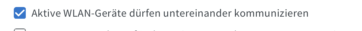

Es gibt beim WLAN der FRITZ!Boxen irgendwo eine Einstellung, das Geraäte untereinander kommunizieren dürfen. Es sieht so aus, als ob das deaktiviert ist. Probier mal, das umzuschalten.

Wenn der nen Timeout wirft, würde ich auch den von MikeMuc beschriebenen Ansatz vermuten. Siehe dazu unter 'WLAN' 'Sicherheit' "Aktive WLAN-Geräte dürfen untereinander kommunizieren"
Dieser Haken muss sitzen, damit WLAN Clients miteinander 'sprechen' dürfen.
