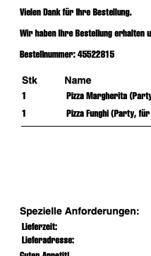

Tahoe funktioniert soweit einwandfrei, aber ein Detail ist sehr störend:
Bei vielen meiner empfangenen E-Mails (HTML-Mails) wird die Schrift in einem bold-compressed Font angezeigt, was bei längeren Texten sehr schlecht lesbar ist. Kann man das irgendwo einstellen?
Grüße
markus

Ich bin jetzt immerhin teilweise weitergekommen. Kurz gesagt: Die HTML-E-Mail verlangt eine Schrift, die auf dem Mac nicht installiert ist. Also greift der Mac zu einer Ersatzschrift, in meinem Fall blöderweise die Impact. (Warum auch immer ...)
Viele Mails, die mit Outlook verschickt wurden, verlangen die "Microsoft Aptos Fonts", die man ganz offiziell hier runterladen kann. Nachdem ich diese mit Schriftsammlung installiert hatte, wurde immerhin der größte Teil der betroffenen Mails wieder lesbar angezeigt, nämlich in der Aptos.
Eine andere spezielle Mail verlangt nach der Calibri. Ich habe zwar das komplette Office Paket installiert, in dem die Calibri enthalten ist, aber Mail scheint sie trotzdem nicht zu finden. In Office-Programmen kann ich sie ganz normal einstellen.
Dieses Problem habe ich noch nicht gelöst.
