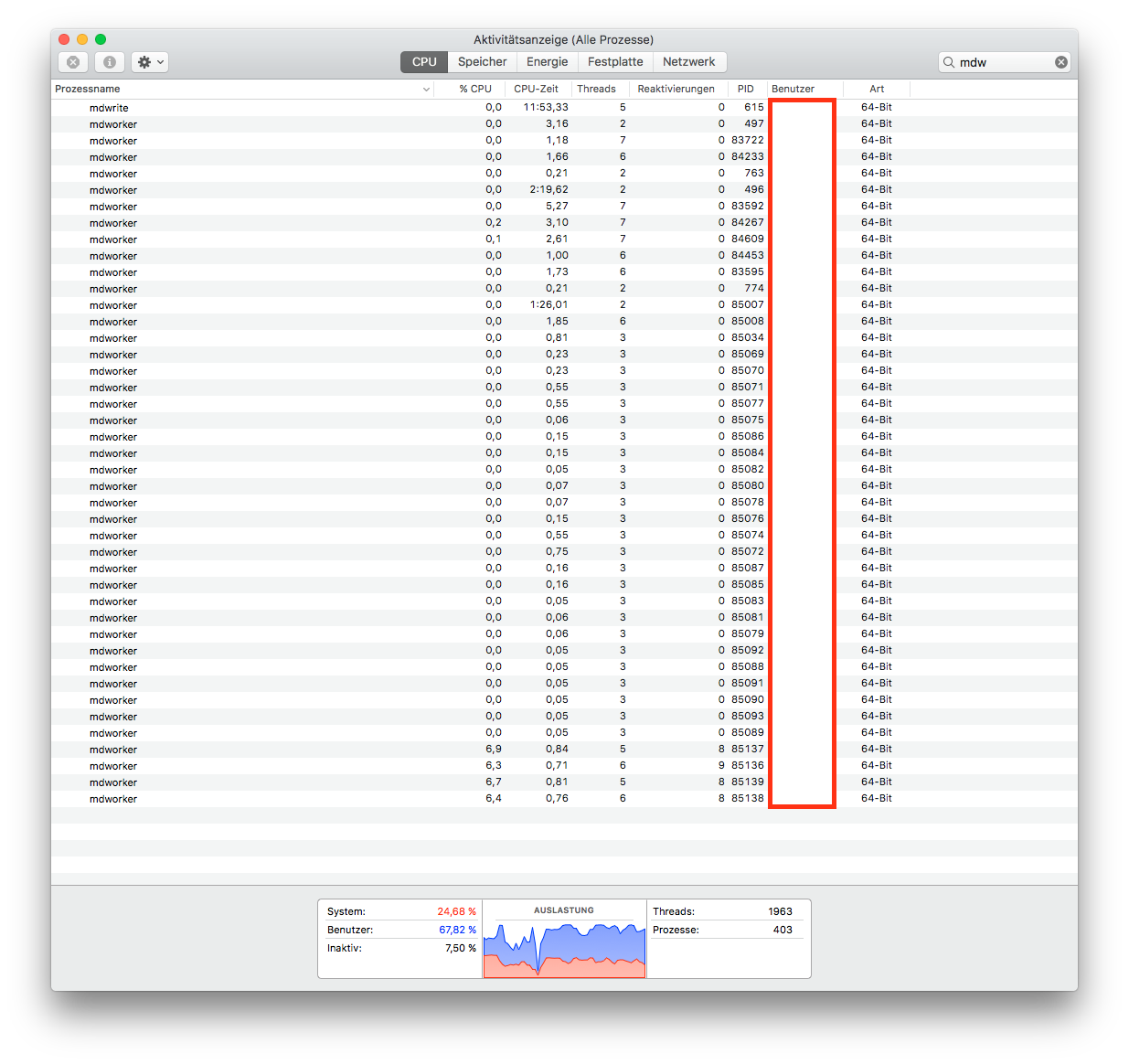

Das ist schon klar. Wenn die Suche in
Mail
nicht alles findet, findet der
Finder
auch nicht alles.
Und ich musste in Mojave schon öfter den Index neu aufbauen, da Spotlight nix mehr fand. Leider.
Das mit dem rein ziehen in die Privatsphäre und wieder raus nehmen, sollte allerdings funktionieren.
Das erscheint mir nicht plausibel, denn das geht ja ohne eine Eingabe des Admin-Passworts. Das würde folglich bedeuten, dass jeder beliebige Nutzer eines Macs den anderen Nutzern Spotlight unterm Hintern wegziehen kann – eine eklatante Sicherheitslücke. Wenn hingegen nur der Spotlight-Index dieses einen Nutzers deaktiviert würde, dann würde eben nicht komplett neu indiziert und Korruptionen im Datenbestand blieben potentiell erhalten.
Ich brauche Spotlight aktuell und mag das daher nicht probieren, aber Du kannst das ja mal wie von Dir beschrieben versuchen und danach in der
Aktivitätsanzeige
gucken, ob dann für einige Zeit viele
mdworker
-Prozesse mit einer Prozessorauslastung von deutlich > 0% laufen. Falls nein, wird auch nichts neu aufgebaut.

Gerade so probiert (unter 10.12.6):
Ungefähr 20-25 Prozesse "mdworker" von den User "_spotlight", "Meinem User", "root" und dem zweiten User auf dem Rechner, der aber gerade nicht mal angelegt ist.
Schaut man während dessen noch die Plattenaktivität an, sieht man auch, dass er in allen Ordner, des Users Zugange ist, aber auch in System-Ordnern etc.
Also ich sehe das schon, dass das so funktioniert wie es soll. Als mein Index vor ca. 4 Wochen kaputt war habe ich das auch genau so gemacht und: Hat funktioniert. Danach wieder alles da wie es sein soll
Das Sicherheitsrisiko habe ich noch nicht erkannt
Aber: Wenn es Apple so vorschlägt, dann wird dass schon so passen, denke ich mal

PS: Es können auch mehr Prozesse werden
Ich warte mal, bis der Index wieder da ist
