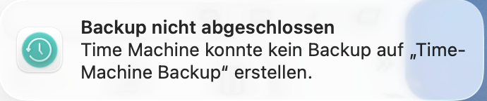

Hier das EXAKT selbe Problem nach Migration eines MacBook Air 2017 (Intel) auf MacBook Air M1 2020!
Das TimeMachine-Backup des alten MacBooks wurde klaglos auf das M1 übertragen - direkt nach dem kompletten Zurücksetzen des M1 MacBooks vollzogen.
Alles läuft.

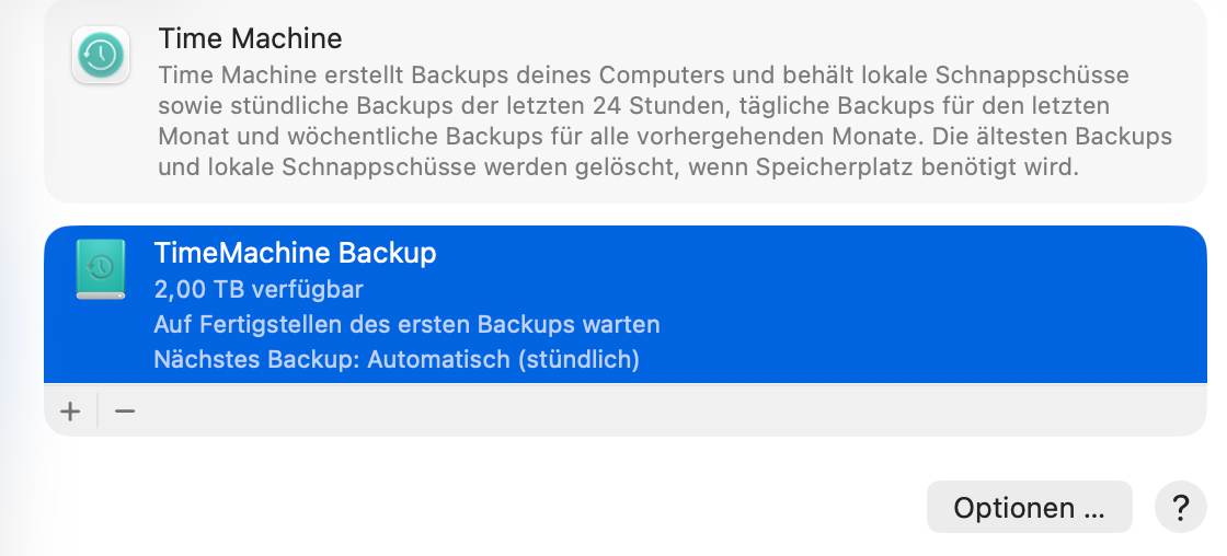

Beim Versuch, ein erstes Backup vom M1 auf eine komplett frisch formatierte externe SSD zu machen, erscheint praktisch sofort die von der_tigger genannte Fehlermeldung, s. ersten Screenshot.
(Die externe SSD heißt schlicht "TimeMachine Backup")
Es gibt übrigens auch kein rotes (i) in den Systemeinstellungen, s. Screenshot 2.
Das Festplattendienstprogramm kann intern keinerlei Fehler finden.
"Super". Da heißt es wohl auf Fehlerbehebung seitens Apple warten!?
