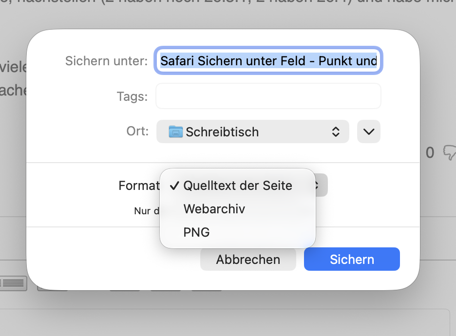

@Morgenstille
wenn ich es so mache wie oben beschrieben "Ablage Sichern unter" wird mir folgendes angeboten:
Als PDF sichern geht bei mir mit "Ablage Als PDF exportieren..."
iMac 27" 2020 macOS 26.4
Morgenstille05.04.2609:03
Kissi
@Morgenstille
Du hast aber Ablage ▶︎ Sichern unter gewählt und nicht wie ich:
Ablage ▶︎ Als PDF exportieren.
Aber ja, auf dieser Seite klappt das auch bei mir, beide Varianten, einwandfrei.
Auf anderen Seiten klappt das aber leider nicht und da ging es zuvor auch reibungslos.
Und nun lösche den Eintrag in diesem Feld und gib doch bitte einmal in das Feld, in dem schon ein Eintrag enthalten war folgendes ein: 05.04.2026 und danach die Leertaste, was passiert dann?
Ist dann nicht dieser Antrag mit Druck auf die Leertaste weg?
Kissi
Kissi05.04.2609:18
Morgenstille
Wenn man in Safari eine Seite als PDF speichern möchte:
Ablage > Sichern unter
Ist das Feld „Sichern unter“ leer. Zuvor wurde dort immer den Titel der zu sichernden Seite automatisch eingefügt.
Habe es so gemacht wie du es beschrieben hast
Morgenstille
Nein, funktioniert
