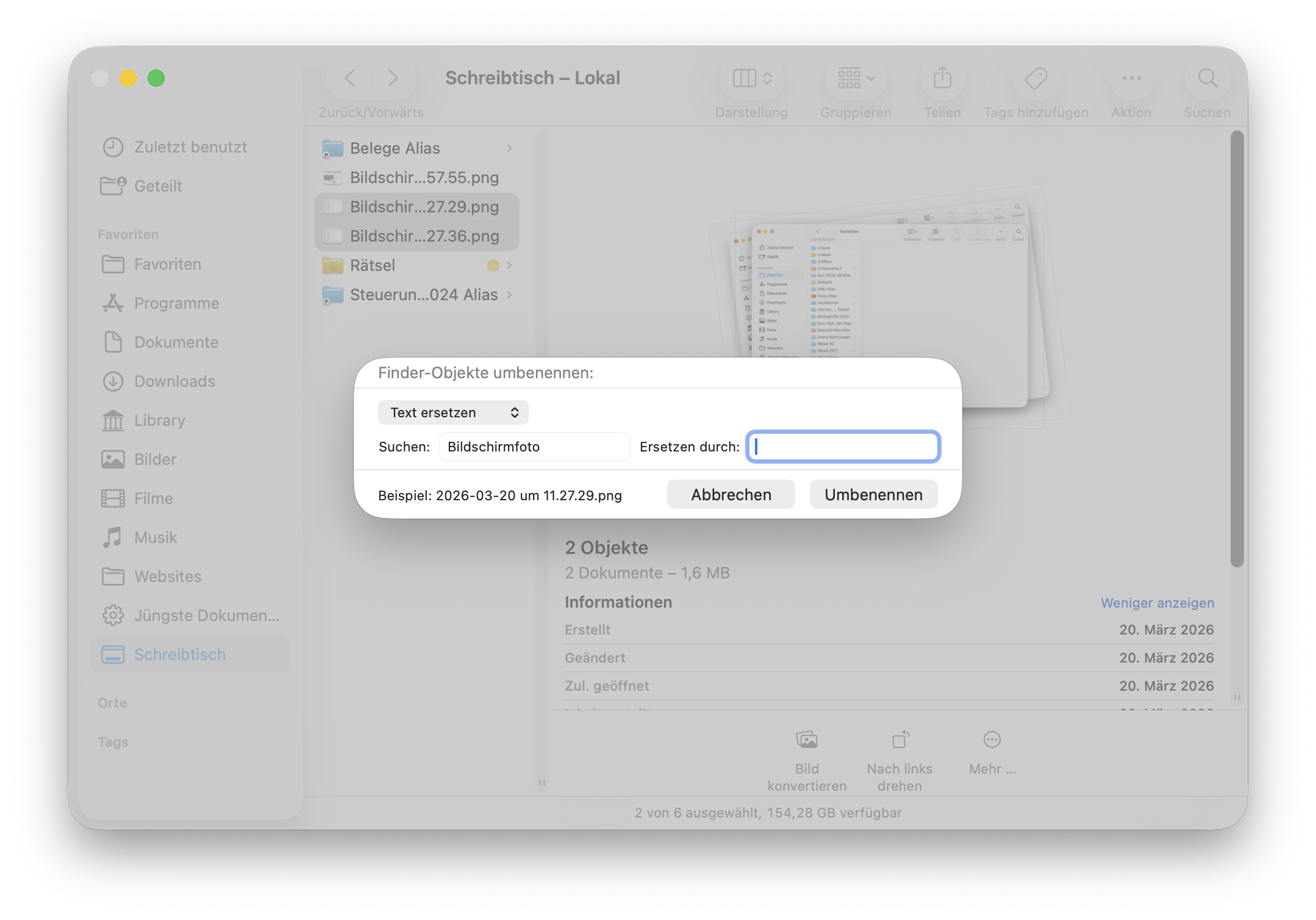

Ganz verstanden habe ich das Problem nicht. Auch beim Standardformat Bildschirmfoto YYYY-MM-DD ist das Sortieren nach Datum ja super simpel, da vor dem Datum immer der gleich Text steht.
Oder habe ich etwas falsch verstanden?
Nein - das hast du absolut richtig verstanden
Oder Ihr habt es beide nicht verstanden
Er wird vermutlich seine Bildschirmfotos zusammen mit anderen Dateien speichern, die alle nach dem Schema 'YYYY-MM-DD Name' benannt werden.
Man muss es auch gar nicht verstehen (wieso auch?) – MLG hat eine eindeutige Frage gestellt und xcomma hat eine eindeutige positive Antwort geliefert…

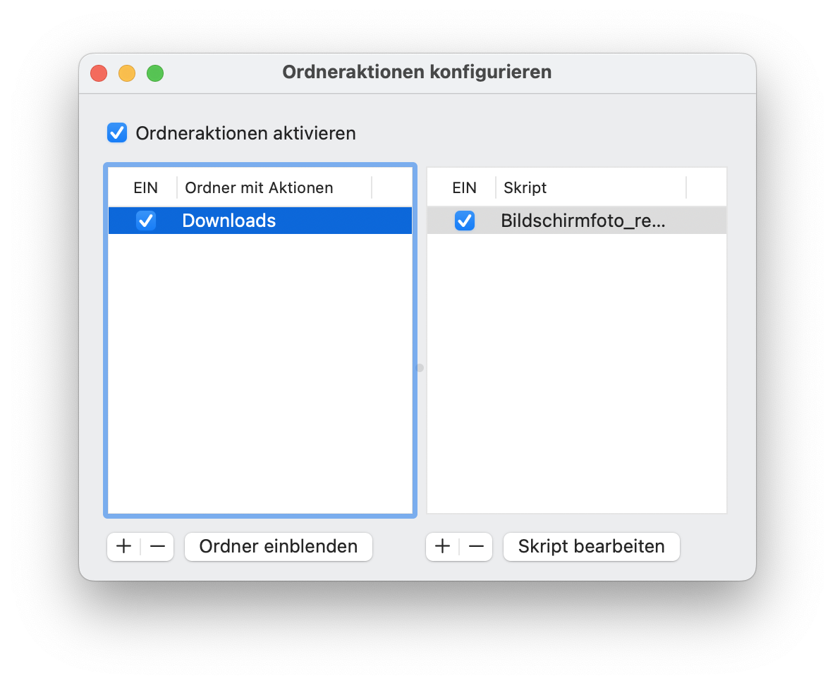

Mit einer Ordneraktion kannst du neue Dateien automatisch umbenennen lassen.
Die App 'Ordneraktionen konfigurieren.app' kann über Spotlight aufgerufen werden. Im Finder ist sie hier zu finden: /System/Library/CoreServices/Applications/Folder Actions Setup.app
Links wählt ihr den zu überwachenden Ordner aus und rechts das Skript. Das Skript ist im Verzeichnis ~/Library/Scripts/Folder Action
Mit Apple Script legt ihr dort folgendes Skript ab

Mit einem LaunchAgent wäre das deutlich zuverlässiger, weil der Dienst nicht vom Finder abhängt. Aber dafür bräuchten wir ein Shell Script, eine plist-Datei und laden das dann mit launchctl.

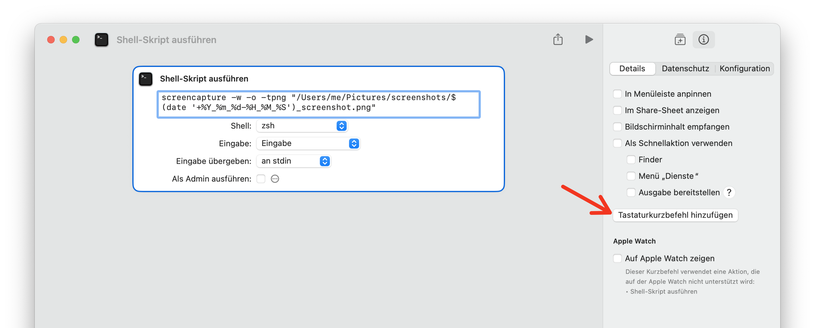

Alternativ kannst du einen Kurzbefehl anlegen mit dem screencapture-Kommando, was frankh oben erwähnt hat.
Links fügst du die Aktion "Shell-Skript ausführen" ein. Der Pfad muss angepasst werden. Relative Pfade werden nicht akzeptiert.
Das Flag -w steht für Screenhot vom ganzen Fenster. Ersetze es durch -s, wenn Du einen Bereich aufziehen möchtest.
Rechts kannst du einen Tastaturkurzbefehl definieren.
In den Systemeinstellungen musst du "Kurzbefehle" in "Datenschutz & Sicherheit"/"Aufnahme von Bildschirm & Systemaudio" aktivieren.
Wenn Du in den Systemeinstellungen die Standardtastenkombination in Tastatur/Tastaturkurzbefehle deaktivierst, kannst Du diese für den Kurzbefehl nutzen und hast damit quasi deine gewohnte Funktion mit dem Wunsch-Dateinamen.
Stimmt; das ist vermutlich die beste/robusteste Lösung für
