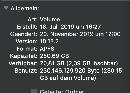

Hallo Liebe Mac-Fangemeinde,
ich hab folgendes Problem seit letzter Woche festgestellt. Ich habe ein MacBook Pro 13" 2016 mit 225 GB mit 10.15.2. Auf dem Mac selber befinden sich rund 30 GB Daten. iCloud ist Deaktiviert. Alle Updates auf dem neusten Stand. Alle Programme geschlossen und folgendes passiert:
Schaut euch bitte mal euer Speicherplatz an ob das auch bei euch passiert: Bei mir frisst sich der Speicher von selber weg und pendelt sich entweder auf ungefähr 30 GB oder wenn der Rechner länger an ist auch 10 GB. Jedoch müsste ich um vielfaches mehr haben. Unter Speicherverwaltung habe ich 150GB Sonstige Dateien die ich nicht einsehen kann und nicht frei bekomme. Als wären es Ghost Dateien.
Während ich grad diesen Text geschrieben habe, habe ich von 27,9 nur noch 26 GB frei.
Das Problem hat mir ein bekannter auch erzählt das er nur noch 30 GB hat. Ist das Absicht. Bug? Wie kann das sein nur noch 25,3 GB.

derlordhelmchen21.11.1916:57
Dann erklärt es mir bitte was ich dagegen machen soll:
225 GB Festplatte - belegt 30 GB abzüglich Programme und OS wären wir bei 140GB freier Speicherplatz.
Wenn ich kein Neustart mache, hab ich nur noch 10 GB frei womit ich nicht arbeiten kann.
Hab jetzt übrigens nur noch 22,4 GB grad frei. Ich bin etwas ratlos. Bin kurz davor den Rechner komplett platt zu machen.
Update 4 Minuten später 21,7 GB

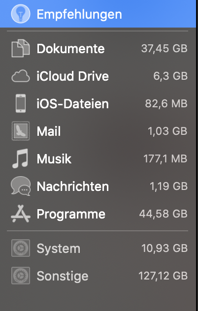

derlordhelmchen
Ich weiß nicht recht, wem der Posten "Sonstige = 127,12 GB" in der Aufschlüsselung der Festplattenverwendung (Über diesen Mac) wohl zuzuordnen ist (siehe hier im Thread). Als erstes zu klären ist nämlich, ob die zugehörigen Dateien dem Benutzer oder dem System zuzuordnen sind. Ich vermute allerdings, dass die Dateien sich im Benutzerordner befinden und nichts mit der Time Machine zu tun haben.
Aufklären lässt sich das vermutlich und erfahrungsgemäß bequem mit dem von Verstärker genannten Programm DaisyDisk.app. Das gibt es direkt beim Hersteller http://Daisydiskapp.com/, jedoch auch im Mac App Store.
Mühsamer ist die Aufklärung mit den Mitteln des Finders wie folgt:
In der Seitenleiste des Finders in der Auflistung "Geräte" die "Macintosh HD" öffnen (falls der Eintrag nicht existiert, dann ist er in den "Finder-Einstellungen > Seitenleiste" zu aktivieren)
Durch kombiniertes Betätigen der Tasten Cmd, Shift und Punkt sind die verborgenen Dateien sichtbar zu machen, falls der Finder zunächst nur die wenigen Ordner Benutzer, Programme, Library und System darstellt.
Sodann ist im Finder-Menüpunkt "Darstellung > Darstellungsoptionen einblenden" das Häkchen unten bei "Alle Größen berechnen" zu setzen. Es dauert dann eine Weile bis die Werte komplett ausgerechnet sind.
Dann wird sich hoffentlich erweisen, dass irgend ein Ordner eine unerwartete Menge an Speicherplatz belegt.
Liefert dieses Vorgehen keine Aufklärung, dann könnte man es mal mit dem schon erwähnten Programm Daisydisk oder mit dem Befehl "sudo du" im Terminal probieren.

wie larsvonhier bereits ganz am Anfang schrieb: Aktivitätsanzeige starten, Tab Festplatte auswählen und Du solltest sofort den Prozess sehen, der die meisten Daten schreibt. Screenshot hier rein oder den Prozess nennen und dann können wir hier weiter nachdenken und neue Vorschläge machen...
Ansonsten bleibt es für alle hier nur eine große Zeitverschwendung...
