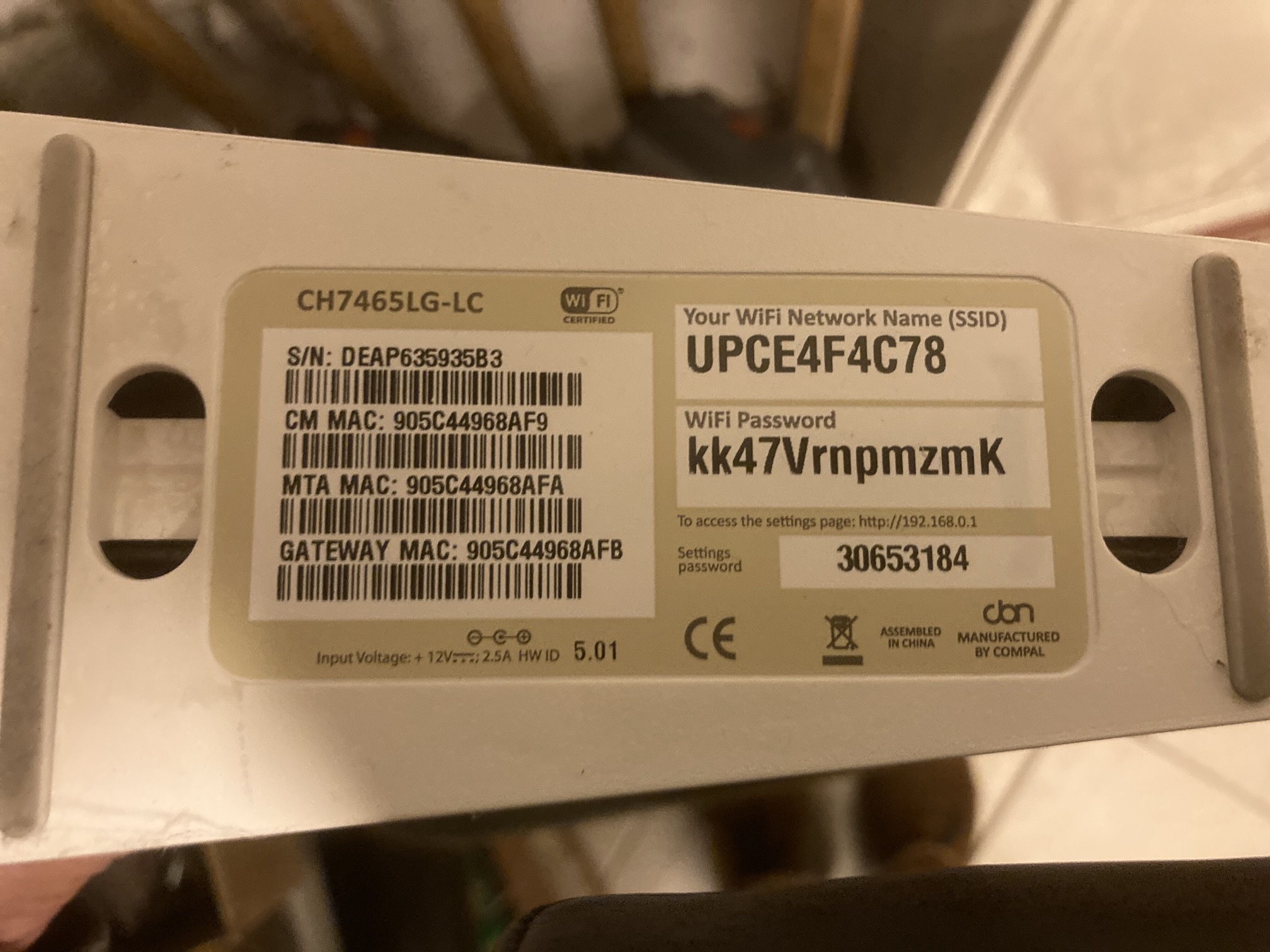

"Magenta Telekom Connect Box" gibt es nicht. Was steht denn hinten auf dem Typenschild? Bitte vollständig wiedergeben.

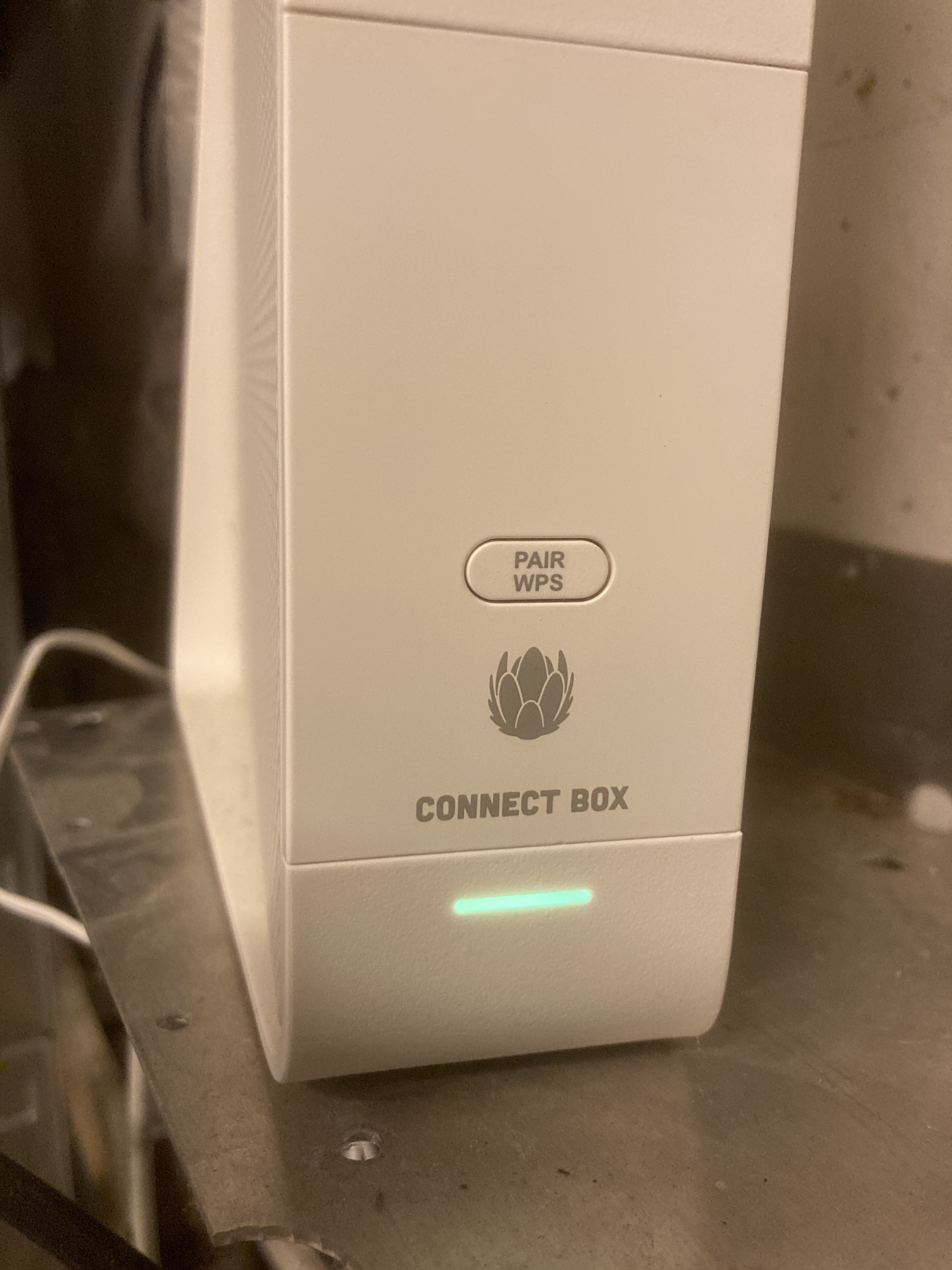

@ Deichkind: Das Ding heißt Connect Box, steht vorne drauf und mein Provider ist Magenta ... hinten steht kein Name, nur Seriennummer, NetzPW etc.

Die Connect Box wurde ursprünglich zum Anschluss an das Kabelnetz von Unitymedia geliefert, heute Vodafone Unitymedia. Die von Buginithi vorgeschlagene Fritz!Box 7590 ist inkompatibel zu diesem Netz. Ich bin überfagt, ob AVM überhaupt etwas kompatibles im Programm hat.
