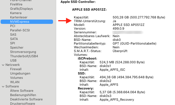

Man muss normalerweise keine Log-Dateien analysieren.
Apfel
Systeminformationen
USB etc. zeigt, ob die SSD TRIM unterstützt.
Und es gibt Hacks, wenn ich mich richtig erinnere, mit denen man bei Nicht-Apple-SSDs TRIM
trotzdem einschalten kann. Aber der Controller der externen SSD muss auch damit umgehen können.

Das Beispiel stellt die Information zu NVMExpress an einer internen SSD dar. Bei einer per USB angebunden SSD existiert diese Information nicht. Howard Oakley führt die Palette der Systeminformationen vor in dem von mir verlinkten Bericht.
Stimmt, Habe grade eine externe SSD angeschlossen und geschaut. Leider kein TRIM-Eintrag.
Da muss ich jetzt auch mal schauen, ob ich die SSD "geTRIMt" bekomme.
