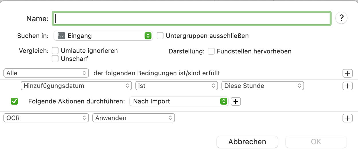

Vertausche einfach die Reihenfolge im Prozess.
1. Umbenennen in Hazel
2. Import in Devonthink
3. Automatisches OCR aller neuen Dokumente per Regel in Devonthink. Ungefähr so (ungetestet):

Ich habe es in der Tat anders gelöst. Ich habe in die smart rule in DevonThink einfach den Lösch-Befehl mit integriert. Da die smartrule nur die files sucht, die kein OCR haben, wird auch nur dieses File gelöscht, nachdem es OCRed wurde. Funktioniert auch.
