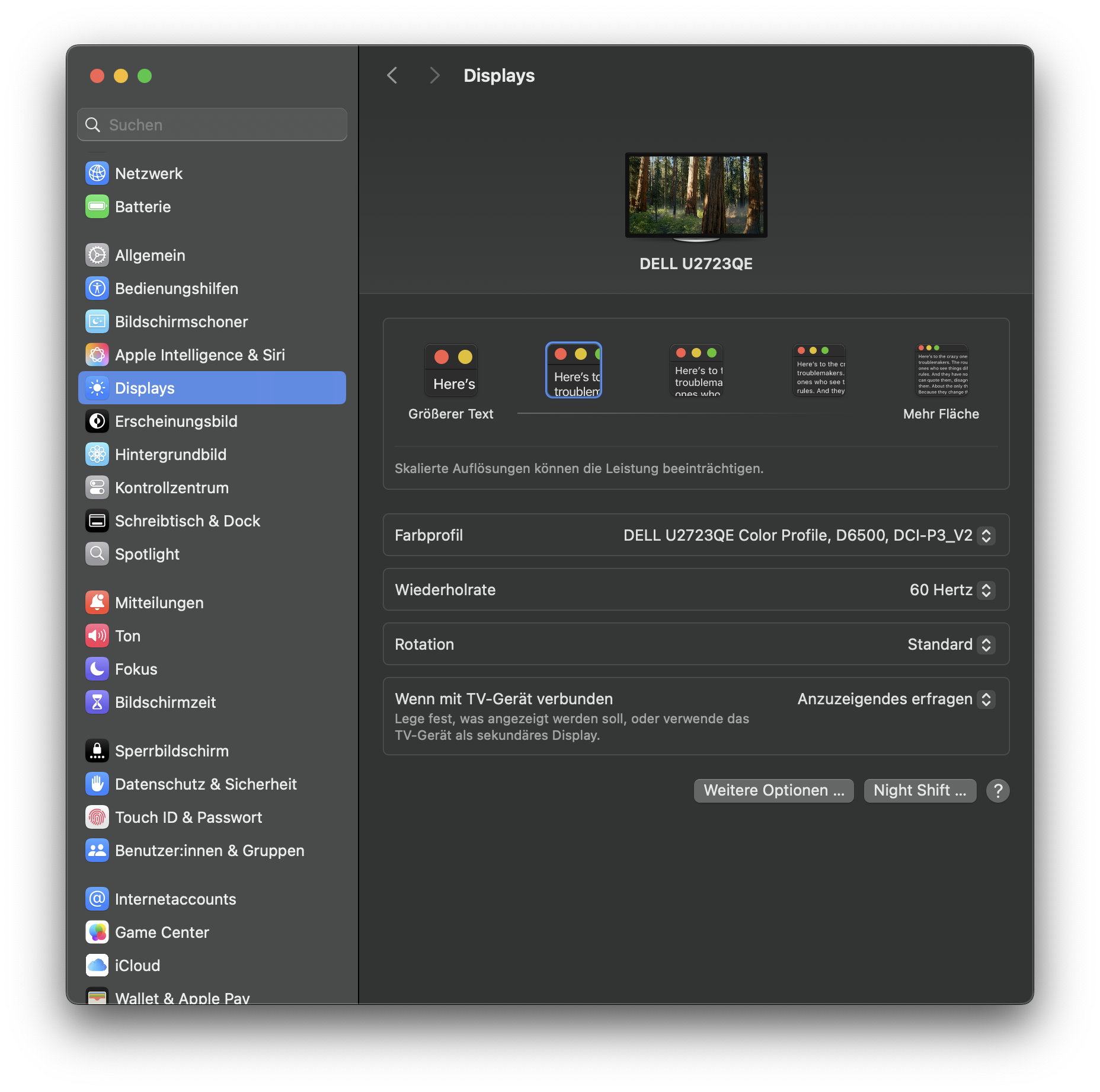

also DCI-P3 sieht definitiv zu grün aus - verglichen mit 2 Macbooks und dem iPhone. Mal schauen wie man das kalibirieren kann.
am Macbook hat man kein DCI-P3 sondern Display P3 (mit anderer Gamma-Kurve und Whitepoint als DCI_P3)
(was ich sehe ist also durchaus korrekt)
14.05.25
18:10
verstaerker
Wie kann die Farbe korrekt sein, wenn sie anders ist? Eine Farbe, die innerhalb der in Betracht kommenden Farbräume liegt (also nicht extrem gesättigt ist), muss
immer exakt gleich
aussehen,
vollkommen egal
, welcher Farbraum gewählt wird. Farbräume sind eine rein technische und
keine ästhetische
Wahl.
immer exakt gleich
aussehen,
vollkommen egal
keine ästhetische
Wahl.
nun ich hab DCI-P3 mit Display P3 verglichen, weil mir vorher nicht klar war das beides verschiedene Dinge sind und andere Specs haben.
Um ein Farbdarstellung wie am Macbook oder iPhone zu haben wäre wohl der BenQ MA270U die richtige Wahl gewesen.

verstaerker
Das ist Unsinn, die korrekte Farbdarstellung hängt (bis auf extrem gesättigte Farben, die außerhalb des Farbraums liegen) doch nicht vom Farbraum des Monitors ab. Du musst nur das
zum Farbraum des Monitors passende
Farbprofil als Monitorprofil einstellen; das ist das alles Entscheidende.
Wie findest Du dieses Farbprofil?
Wähle in den Display-Systemeinstellungen aus, dass Dir nur zum Monitor passende Farbprofile angezeigt werden.
Idealerweise sollte dann ein Farbprofil erscheinen, das macOS on the fly erstellt hat, als Du den neuen Monitor erstmals angeschlossen hat (jeder korrekt konstruierte Monitor hat seine eigenen Parameter in der
Extended Display Identification Data (EDID)

die hab ich schon gefunden .. es ist trotzdem deutlich grünstichig. Damit wirkt der Gamma auch falsch.
Eigentlich müsste das mitgelieferte Profil die Darstellung korrekt handhaben, wenn man den Monitor z.B. auf DCI-P3 stellt, ohne das der Nutzer noch zusätzlich die Farbprofile umstellen muss.
Ich las schon von mehreren Leuten die sich über die zu grüne Darstellung gewundert haben.

Ich hab auch damit eine deutlich grünere Darstellung als im Standard Modus. Du auch?

Interessanterweise entspricht
keines
dieser Profile von Dell dem DCI-P3-Farbraum. Dass Dell behauptet, der Monitor emuliere DCI-P3, ist also schon mal eine Mogelpackung.

Es gibt zum einen die Dell-Control Software, bei der man den vordefinierte Farbmodi (srgb, DCI-p3, Film, Spiel) umschalten kann, das selbe kann man auch am Monitor-OSD mit dem kleinen joystick machen.
Am Displayprofil mit den macOs settings mache ich erstmal gar nichts.
Die Control software bietet an das Displayprofile gleich mit umzustellen oder das sie auf manuelle Umschaltung der icc profile entsprechend reagiert , oder gar nichts macht.
Egal welche Einstellungs und Profilkombination ich versuche, der DCI-P3 ist zu grün.
Gibt es auch einen Farbmodus „nativ“? Das gleichnamige Farbprofil aus der Sammlung von
mnml85
legt das nahe.
Falls
es den gibt: Erzeugt die Kombination aus diesem Farbmodus und dem nativen Farbprofil auch einen Grünstich?
Na gut, aber dass es dann beim Switchen einen „sehr deutlichen“ Unterschied gibt, ist ja trivial, denn wenn Du das Farbprofil nicht entsprechend mit änderst, dann
muss
ja zumindest ein Farbmodus falsche Farben erzeugen, denn es kann ja stets nur
eine
korrekte Kombination aus Farbmodus und Farbprofil geben.
Eine
Kombination müsste freilich auch richtige Farben erzeugen …
mnml85
legt das nahe.
Nein, nichts das so heisst. Vermutlich ist der Modus "Standard" damit gemeint.
Falls
Nein
muss
eine
diese Control Software kümmert sich darum. Wenn man das möchte. Man kann das auch abstellen, dann darf man die Kombinationsauswahl komplett manuell machen.
Oder die Control Software übernimmt was man als Display Profile auswählt.
Eine
ja, müsste
ich denke ich bleib einfach beim Standard-Mode und fertig ist.
Operation Wide-Gamut gescheitert.

Ganz im Gegenteil: das Profil mit dem Namen „nativ“ hat den
größten
Farbumfang von allen Profilen, wie Du dir im
ColorSync-Dienstprogramm
anschauen kannst. Das ist auch absolut logisch, denn Emulationen bestimmter Farbräume via Software können ja niemals die
physikalischen
Fähigkeiten eines Displays erweitern, sondern immer nur künstlich so
reduzieren
, dass sie dann den zu emulierenden Farbraum abbilden. Mit anderen Worten: der native Farbumfang eines Monitors ist mit Notwendigkeit immer der größte, und wenn es keinen sehr sehr triftigen Grund gibt, irgendeinen der emulierten Farbräume zu verwenden, sollte man einen Monitor
immer
mit dem nativen Farbraum betreiben, wenn man das passende Farbprofil dafür hat.
Was Dich hier wohl auf die falsche Fährte geführt hat, ist der irreführende Name
Standard
für
nativ
(wenn es denn so ist, aber dass das Farbprofil
nativ
dann passt, legt das nahe).
Standard
verbinden wir ja sprachlich oft eher mit Mittelmäßigkeit, im Gegensatz zu
Pro
oder irgendetwas in dieser Art wie zum Beispiel
Wide Gamut
Also unter der Voraussetzung, dass
Standard
in Wahrheit
nativ
ist: Problem gelöst.

Verstehe ich nicht. Nix ist gelöst.
Im DCI-P3 Mode hat das Display mit jedem Profil einen Grünstich.

Ja, aber warum willst Du denn partout den DCI-P3-Modus benutzen? Was ist denn an dem wichtig?
Die Lösung liegt in der Verwendung des
Standard
-Modus mit dem Profil
nativ
. Damit nutzt Du den größtmöglichen Farbraum des Monitors, nur noch begrenzt durch seine physikalischen Fähigkeiten.

der größere Farbumfang? Leuchtendere Farben, Kontraste wirken dynamischer.
Die Dell App kann sogar beim Wechsel von Apps umschalten ... also z.B. das man den nur nutzt wenn man Fotos bearbeitet.
Wenn es nicht geht, lass ich es halt. Ich brauchte so oder so n neuen Monitor, da der alte schon Alterserscheinungen hatte und wenn man schonmal dabei ist, dachte ich wäre es doch cool den selben Farbumfang wie beim Macbook/iPhone zu haben.
