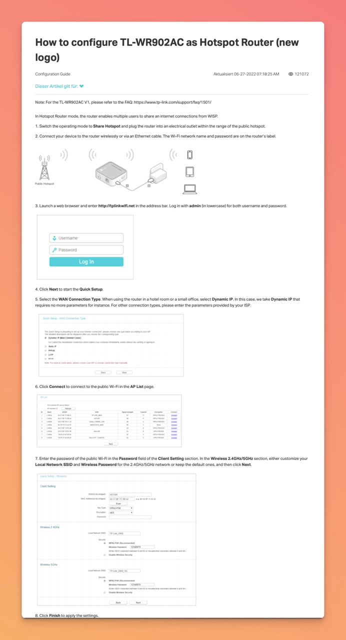

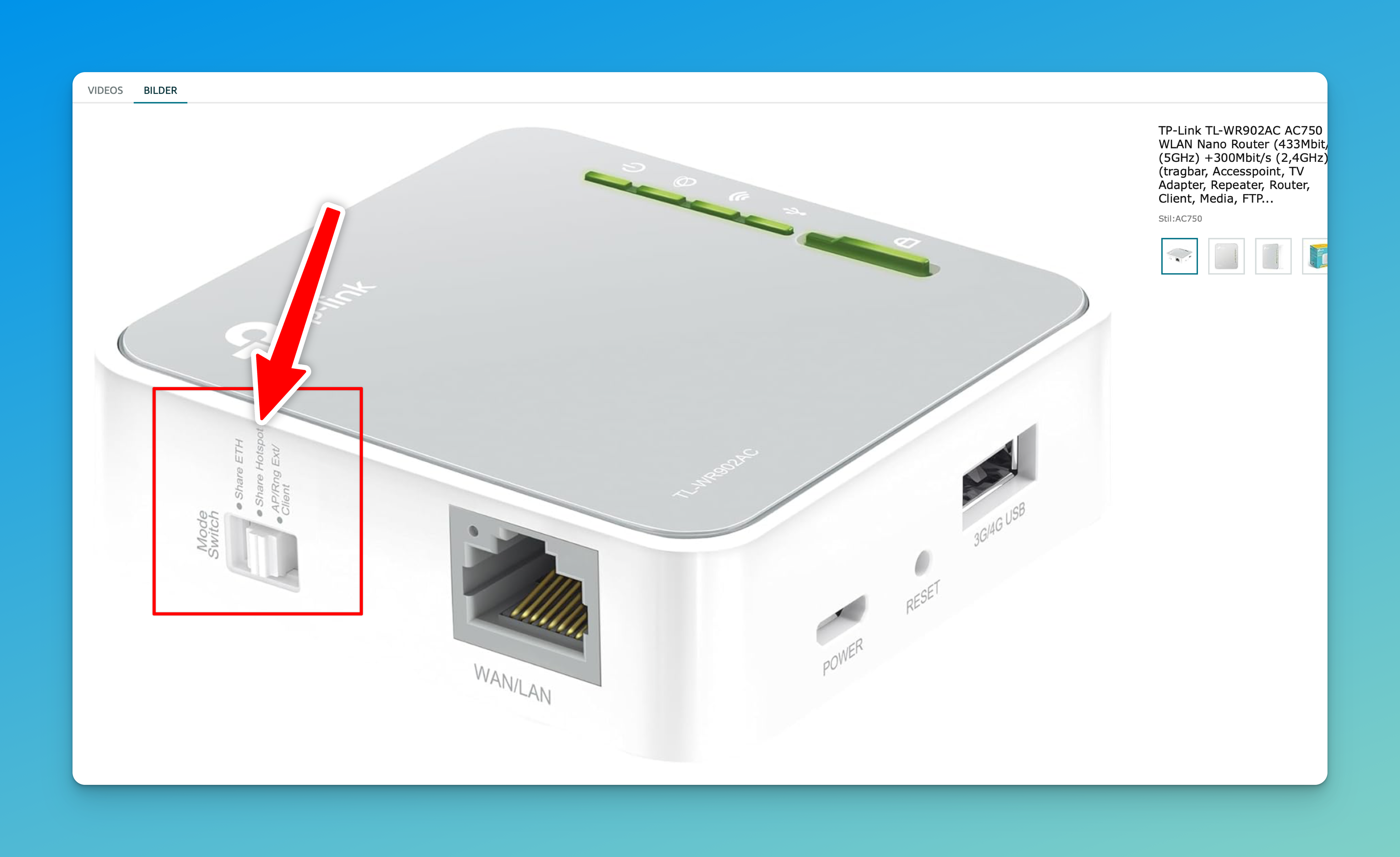

gestern ist der TP-Link angekommen. Juhuu, es funktioniert auf folgendem Weg:
TP Link mit Belkin USB-C adapter LAN / USB an das MBP angeschlossen. TP auf AP gestellt, Netzwerk eingerichtet. Dann am MBP teilen der WLAN Verbindung mit dem USB-C Adapter und siehe da: Ich bin mit dem Laptop in unserem WLAN (wie dann auch auf dem Schiff) und baue ein neues Netzwerk über den TP auf - für die Schmartfones.
Vielleicht geht es noch eleganter, indem der TP das Netz für alle Clients - also auch das MBP - abbildet. Die Einstellungsseite von tplinkwifi ist sehr komplex, da steige ich schnell aus. Aber es gibt jetzt eine Lösung, die ok ist.
Einen "Hotel-Modus" habe ich nicht finden können. Aber bis zur Reise sind es ja noch ein paar Tage.
Danke nochmals an alle und einen schönen sonnigen Sonntag!!

Geht das nicht?
zackenbarsch
10.03.25
21:41
Schens
Geht das nicht?
keine Ahnung. Was muss ich machen? (abgesehen, den Switch in die Mitte zu stellen)
Schens
11.03.25
10:39
Laut Anleitung?
zackenbarsch
12.03.25
18:22
ah, ok, habe ich noch nicht entdeckt. Ich werde es ausprobieren und mich melden. Danke!

Ich hatte etwas Schwierigkeiten, dass ich mit dem MBP den TP Link mit den Zugangsdaten vom Schiff versorge. Letztendlich hat es irgendwie funktioniert. Wie genau, kann ich gar nicht sagen, es ähnelte dem C64 Affengriff - falls den noch jemand kennt
Nun können alle drei Geräte sich in das von dem vom TP Link bereitgestellten WLAN einbinden und Dank Elon Musk's starlink nun mit der großen Welt verbunden.
