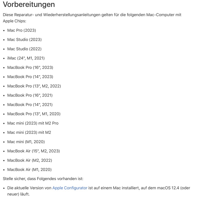

das hat mich kürzlich gerettet:
Bei Reparatur gehen keine Daten verloren!
bin noch mit Intel-Macs unterwegs, [aus Deiner verlinkten Seite:]
ist der Apple Configurator auf M1 / M2 -Macs Standardmäßig vorinstalliert?

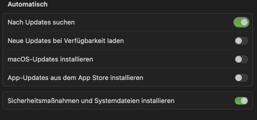

X-Jo
02.11.23
11:05
Gardener
[…] Update ungefragt über Nacht runtergeladen, […]
Ungefragt — na ja, die Frage wurde hier, ob bewusst oder unbewusst, beantwortet:
Systemeninstellungen > Allgemein > Softwareupdate

Updates werde ich nun noch später installieren als ich es sonst schon tue. Automatische Updates sind bereits komplett ausgestellt.
Ich hoffe, Euch helfen diese Informationen etwas weiter, wenn ihr ein ähnliches Problem habt.
