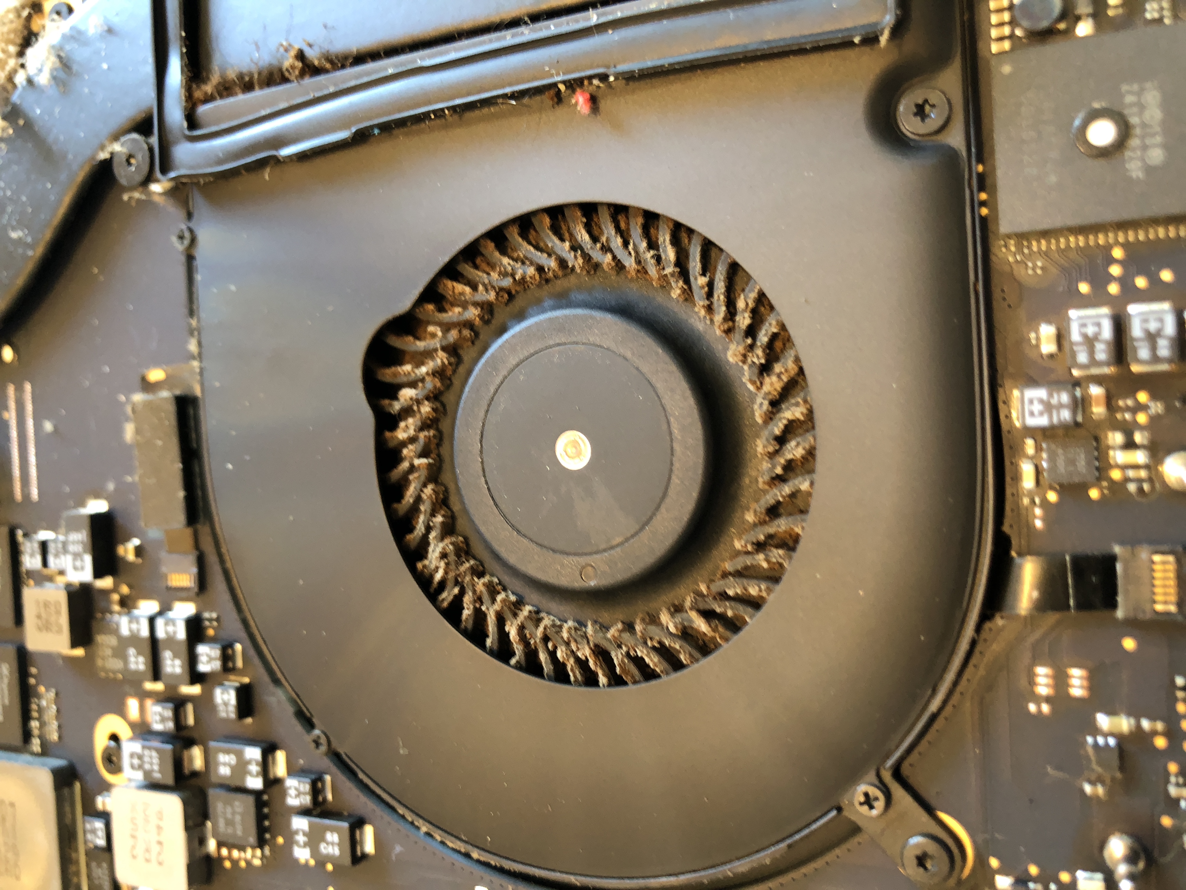

Ein Grund könnte Staub sein. Wenn etwas handwerkliches Geschick vorhanden ist: Mach mal die Bodenplatte ab und guck rein – ich wette, dass die Lüfter und das ganze Laptop voller Staub sind.

Floki
30.05.21
17:19
Mendel Kucharzeck
..... ich wette, dass die Lüfter und das ganze Laptop voller Staub sind.
Die Vermutung hätte ich auch! Hier MBP von nem Bekannten (hatte die gleichen Symptome), war ca. 2,5 Jahre im Gebrauch.
Windwusel
30.05.21
17:57
Floki
Mendel Kucharzeck
Pfui! Da wachsen schon Pilze.
