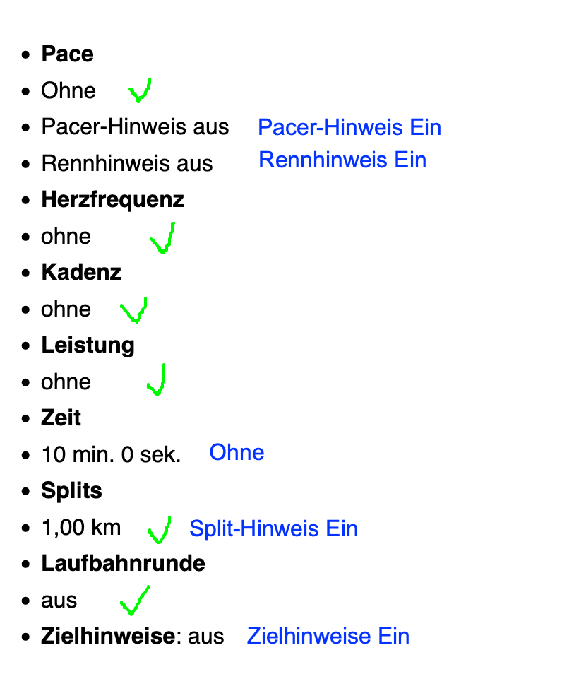

Ludwich-B
03.04.26
10:36
Ich nutze meine Watch ebenfalls zum Laufen, allerdings mache ich Nordic Walking. Das gibt es als Trainingsart nicht, daher nehme ich "Gehen outdoor". Bei mir kommt regelmäßig der Pace-Hinweis als Sprachfeedback.
Mir fallen da zwei Ideen ein:
1. Probiere doch mal eine andere Trainingsart, wenn du läufst.
Z.B. anstatt "Laufen outdoor"
"Gehen outdoor".
2. Bei mir sehen die Einstellungen "Laufen outdoor" so aus:
(Ich habe meine Apple Watch erst seit wenigen Tagen, bis aufs Ziffernblatt habe ich aktuell kaum was verändert)
Zu der o.g. Grafik: Es sind deine Werte aus deinem obigen Beitrag. Dahinter die grünen Haken bedeuten, dass der Wert bei mir auch so ist. Meine Abweichungen sind dann der blaue Text.
