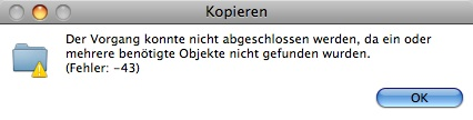

Also, ich habe jetzt mehrere Stunden mit manuellem Backup verbracht. Rund 80-90% aller Daten sind soweit gerettet. Einiges aus der iTunes Library und, das schmerzt besonders, das Jahr 2009 und etwas von 2010 und 2008 aus der iPhoto Library kann ich nicht retten, der Zugriff funktioniert nicht. Manchmal wird der Ordnerinhalt noch angezeigt, manchmal nicht, wirklich auslesen kann ich dort nicht. Ich vermute daher einen Sektorenschaden (oder wie man immer das nennt wenn ein bestimmter Teil der Platte beschädigt ist) an der Festplatte.

Mit Daten-Rettungs-Tools könnte man versuchen, da Bilder zu retten, das ist aber zeitaufwändig und nur mit einem passenden Programm effektiv machbar - Daten/Bilder werden aber verloren sein.
Vielleicht hat hier jemand richtig Erfahrung und kann helfen?
wink?
(Ich kenne Deinen Kenntnisstand in dieser Hinsicht nicht:
Ansonsten kann auf die Ferne nicht festgestellt werden, ob die Platte defekte Sektoren hat, Dateien selber defekt sind, oder ob die Speicher-Struktur der Platte Defekte hat. Genaueres ist nur mit dedizierten Festplattentests möglich.
Vor einer Neuinstallation, beim Formatieren mit dem Festplatten-Dienstprogramm (hier empfehle ich LowLevel-Formatierung) werden defekte Sektoren (nicht mehr benutzbare Speicherstellen) erkannt und wenn möglich als nicht existent von der Platte selbst markiert, so dass die Platte dann wieder, mit ein klein wenig Speicherkapazität weniger, verwendbar ist.
Sind zu viele Speicherstellen defekt, warnt das Festplatten-Dienstprogramm. Dann ist es sinnvoll
die Platte auszutauschen, die Fehlerhäufigkeit steigt, sinkt nicht.

1. 1:1 clonen (dafür gibt es spezielle Hardware, der "egal" ist, ob das Filesystem i.O. ist oder nicht).
2. Die Platte per DiskWarrior reparieren.
Danach würde ich in jedem Fall noch einmal das 10.6.8-Combo-Update installieren und natürlich ein sauberes, aktuelles Backup anlegen.
