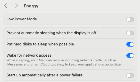

Vermutung: Du schaltest den Mac nicht aus, sondern schickst ihn in den Ruhezustand. Zusätzlich hast du in den Systemeinstellungen/Energie die Option "nach Stromausfall automatisch starten" aktiviert.
Dann müsste er aber in Szenario A auch starten und nicht erst nach betätigen des Startknopfes.
Das Problem klingt irgendwie seltsam. Es muss nicht zwingend ein Defekt sein, aber irgendwas kommt durch das An- und Abstecken wohl durcheinander. Auf jeden Fall müsste der Mac auch in Szenario A nach Betätigen des Einschaltknopfes starten.

... Option "nach Stromausfall automatisch starten" aktiviert.
Dann müsste er aber den Einschalt-Knopf nicht drücken.
Langer
Startet der Rechner bei Variante B denn nicht, wenn Du ohne Ab- und Anstecken den Einschalt-Knopf drückst?
Langer
24.03.25
12:32
Nein - siehe screenshot. Und: Ich fahre den Rechner vorher über das Menü runter.
