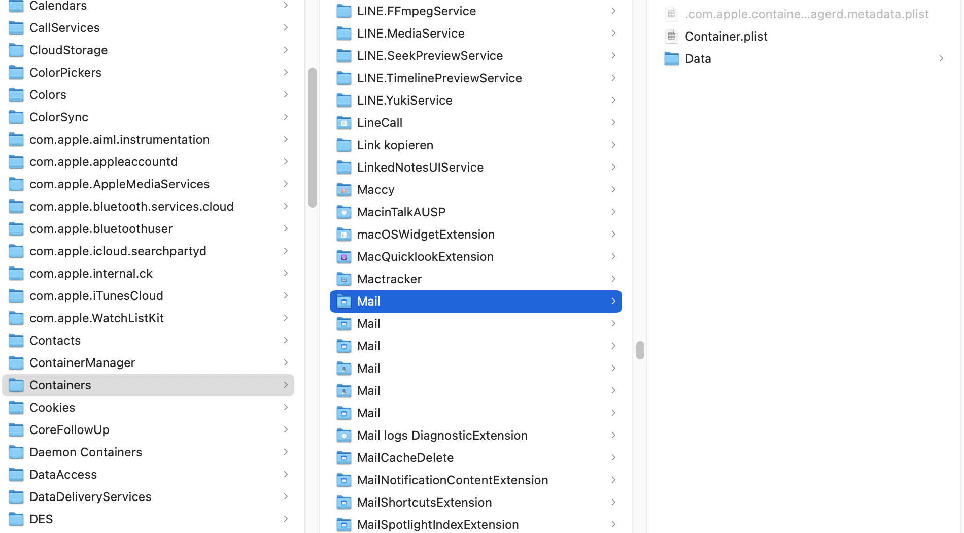

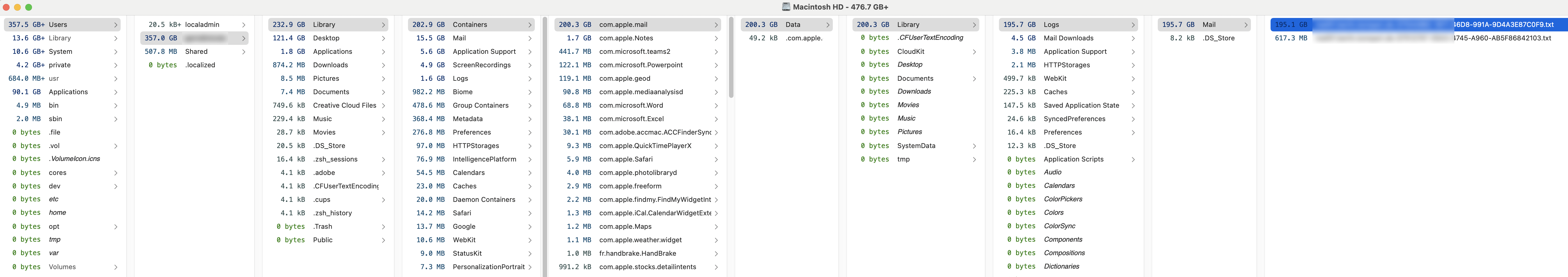

Denn wenn mir jemand sagt, dass sein Mac "voll" ist und er nicht weiß, warum… gibt es neben den üblichen Verdächtigen (riesige Adobe Caches, riesige Logs einer "speziellen" Version von Telegram usw.) zu >90% einen ziemlich eindeutigen Treffer:

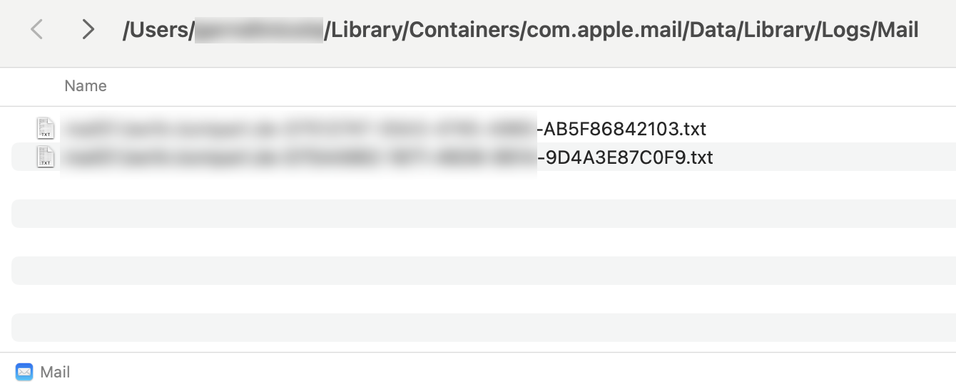

In Apple Mail wurde im Fenster "Verbindungen prüfen" das Häkchen bei "Protokoll für Verbindungsaktivität" gesetzt – und das führt im Zweifel zu wirklich riesigen Log-Dateien.
So lange sich Mail noch öffnen lässt kann man in dem Fenster einfach "Protokolle einblenden" anklicken, und dann springt der im Finder an die richtige Stelle, also z.B.:
/Users/$USERNAME/Library/Containers/com.apple.mail/Data/Library/Logs/Mail/
Nicht selten ist die SSD aber schon so voll, dass sich dann nicht einmal mehr Mail starten lässt, und dann muss man wissen, wo genau man diese Logs von Apple Mail findet (da kann aber z.B. der kostenfreie OmniDiskSweeper behilflich sein).

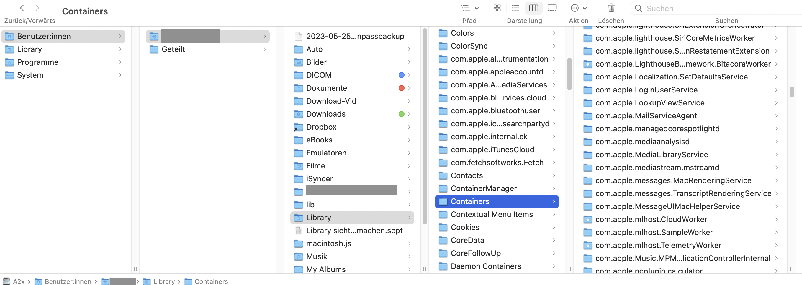

da ich auf dieses Problem mittlerweile extrem häufig stoße, wollte ich mal in die Runde fragen, ob Euch das auch bekannt ist?
Ich bin verblüfft, dass ich dieses Problem nicht zu haben scheine, der ganze Ordner "com.apple.mail" fehlt bei mir.
MacStudio M1Ultra, macOS Sequoia 15.4. Habe ich als Privatanwender die ungewöhliche Konfiguration? Soweit ich verstehe, betreust Du Profis.

Chris1: Scroll mal weiter runter, da findest Du dann "Mail"-Ordner.
Und darin dann /Data/Library/Logs/Mail…
Nebula03.04.2513:27
Der Finder übersetzt „com.apple.mail“ in „Mail“. Der direkte Pfad (~/Library/Containers/com.apple.mail/Data/Library/Logs/Mail) funktioniert beispielsweise im Gehe-zu-Dialog. Würde com.apple.mail bei dir fehlen, wäre Mail unbrauchbar.
